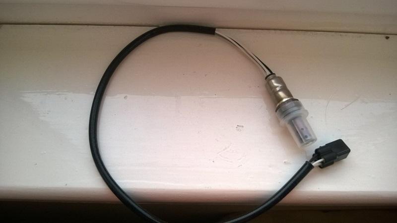

Tesztkörnél nem égett a CELP, de pontosan 20 másodperc kiütni a hibakódot (egy időre legalábbis működik): 10mp gyújtás ráad, 10mp gáz teljesen ráhúz, majd elenged - ennyi
És igen, gyakorlatban így vettem, de nem tudtam róla, mert gondolom gyorsban törölték előtte a hibakódot.
Mivel az ügyemmel nem voltak hajlandók foglalkozni a kereskedésben, és többféleképp is megkárosítottak, ezért a bejelentésem jelenleg a fogyasztóvédelemnél van. Ha elutasítják vagy bármi más számomra negatív lesz, még mehet pár kör nav-nál, csak hogy fájjon neki is, ne csak nekem.
Brogyi
Engem érdekelne, hogy így vetted a motort, vagy csak nem volt szerecséd? Hogyan tévesztettek meg?
Kontrollámpát kicsavarták?
-Kódkiütés.
Van software-ed hozzá? Talán valami egyszerű billentyű kóddal meg lehet oldani.

Egy darab volt a Bárdinál. Persze nem Kymcohoz, az injektoros xcitingot a legtöbb gyártó nem is ismeri. Speciel ez Royal Enfield Bullet 500 EFI-hez való katalógus szerint, de a típus teljesen megegyezik azzal, ami benne volt.
És kifejezetten örültem a 30k árnak, legtöbb helyen 40k felett van - itt meg akciós volt az az egy darab, gondolom rájuk rohadt, én is csak véletlenül találtam meg, Google nem hozta Találatok között.

Viszont hogy egy vadi új hozzászólásban ünnepeljem meg:
Ez itt 30khuf. És miután beszereltem, és töröltem a hibakódokat nem jött vissza. (egyelőre).
Ellenben reset után nem indult percekig, ott ismét előjöttek a felgyújtás-Dunába lökés gondolataim, aztán pöccre. Lehet hogy még nem tért észhez addigra. Fene se érti

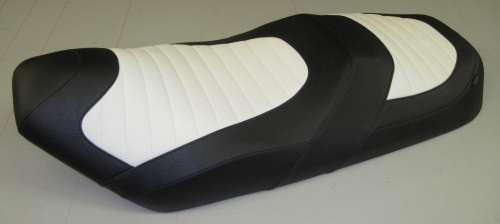

Nyihaha bolt ló alátét.
Zselés lap,kb 3500 pénz. Az oldalon nincs fent,telefonon rá kell kérdezni.

SirKero
DigitXT #44930 üzenetére
Mosquito említett valami zselés lapot, amivel fel lehetne tuningolni és még nem is kérnek horror árat érte. (Persze le kéne bontani a bőrt róla.)
Megkérdeztem a zselés témát is. 25k egy hagyományos üléshez való anyag ( a Burgmané nagyobb akkor a tiéd is
) közvetlen a bőr alá nem lehet betenni bele kell marni a helyét az ülésbe és utána megy rá a huzat.
Ha vissza kapom a gépet én is ki akarom próbálni úgy hogy a háttámlát leveszem róla.

SirKero #44929 üzenetére
Én egyelőre levettem a háttámlát (négy csavar fogja), és félig a helyén ülök.
Nem lenne rossz az ülés így! Hasonlítana ahhoz, amit linkeltél. Csak ugye
ott van a két kitüremkedő műanyag bizbasz, ami miatt végül nem tökéletes.
(Tavaly jobban bírtam, szerintem valami vastagabb farmer volt rajtam - LOL.)Szerk: jó, persze egy kárpitos tud erre is megoldást, de ha el akarom majd
adni, akkor jó lenne megtartani egy gyári ülést, vagy hát a fene tudja.
Ha jobb, mint a gyári, örülhet neki az új tulaj is, de nem ad plusz pénzt érte.Szerk2: Mosquito említett valami zselés lapot, amivel fel lehetne tuningolni
és még nem is kérnek horror árat érte. (Persze le kéne bontani a bőrt róla.) -

kcsa
DigitXT #44917 üzenetére
Hát azzal amúgyis g.ci nagy mázlid volt
Én meg lambdát hajtom, ennyire még nőt se hajtottam soha (ez mondjuk az én lustaságom
), de vagy bontott kitudjamilyen, már ránézésre is redvás van, vagy új ordenáré drágán.
szerk.: bontott is csak külföldön, vastag szállítási költséggel.
