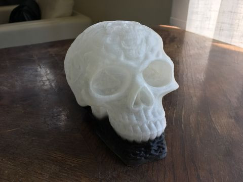

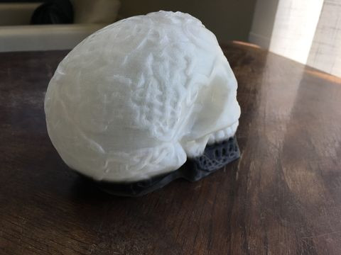

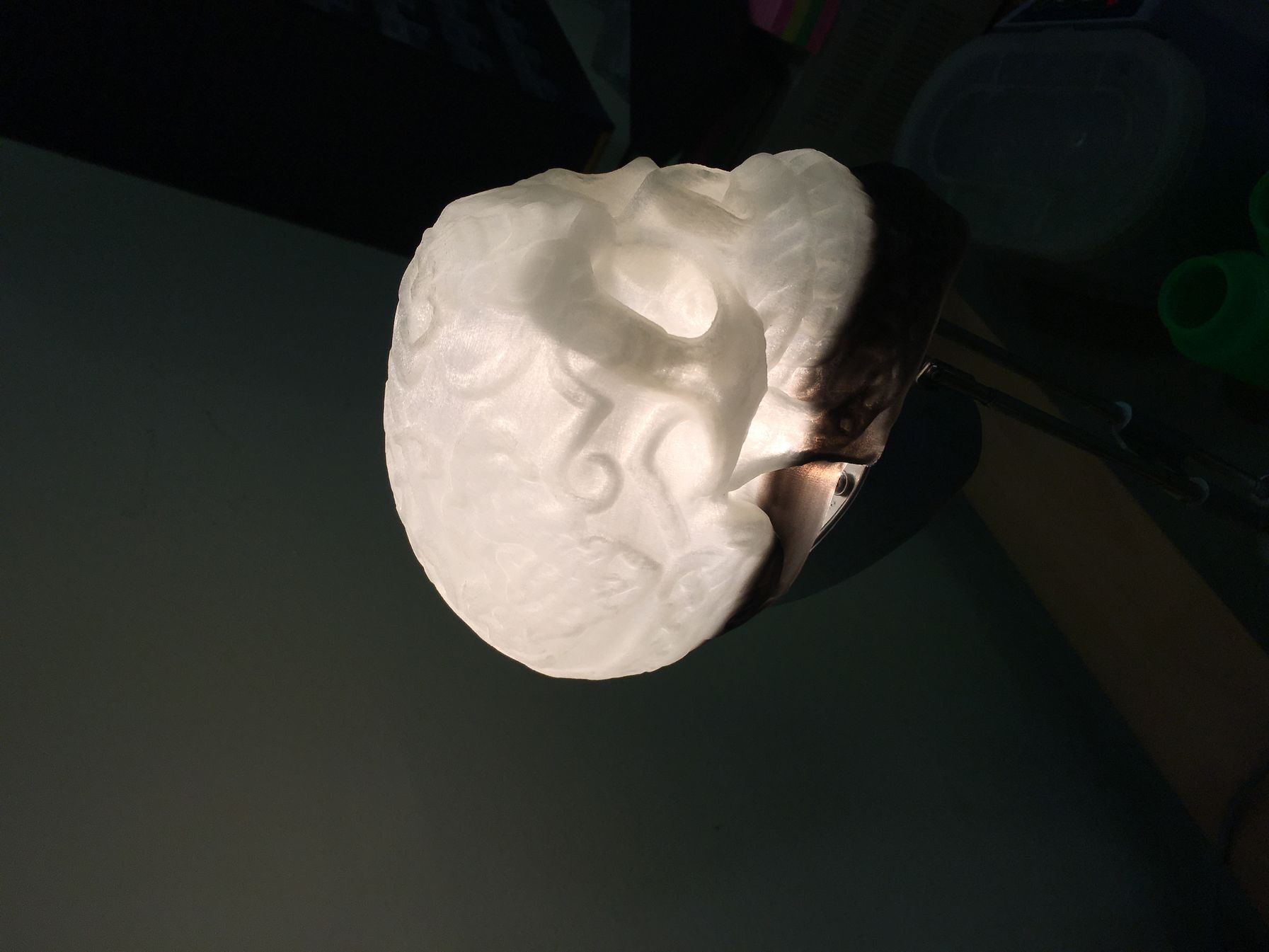

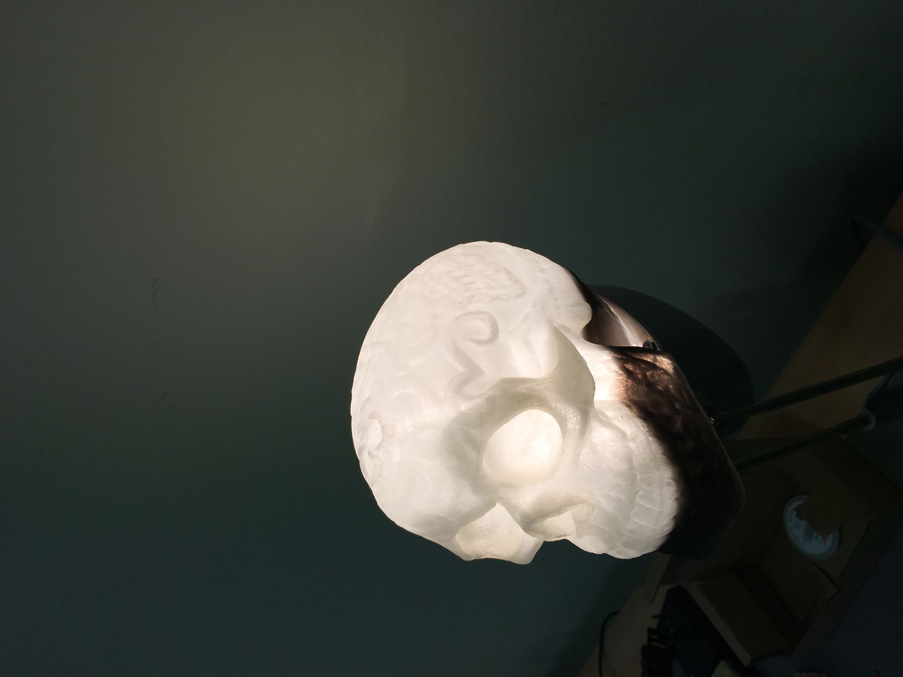

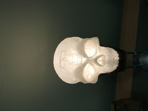

Ilyen a nyomat az "átlátszó" pla-val 215 fokon, 0.4-es nozzle-lel, 0.15-ös rétegvastagság, es 2mm-es falvastaggal. A nyomat egész kellemes vele.
Nyomtatási sebességtől, hűtési sebességtől, és extrudálási mennyiségtől is függ, hogy mennyire lesz áttetsző.
Minél nagyobb a nozzle, több az anyag annál áttetszőbb lehet a végeredmény.A tekercs elején volt egy fekete festékes rész a tekercsen, de az is áttetsző, vagyis inkább fényáteresztő.

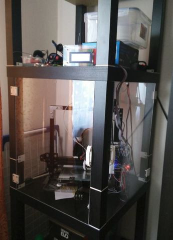

A doboz és a az asztal közé mindenképpen kell PTFE cső, különben az éles sarkokon feszül a filament és még jobban akad. A légmentes doboz egyrészt a páravédelem miatt kell, másrészt nagyon sok por kering a lakásban és nem szeretném, ha a filament egy por lenne, attól is könnyen dugul a gép. Az extruder szorítóerejét nem lehet ezen állítani, viszont nem túl vészes a fogaskerék harapása. Azt már én is észrevettem, hogy a már megjáratott filament nehezebben mozog a PTFE csőben. Az ellenállást sikerült csökkentenem a 3/2-es PTFE 4/2-re cseréjével, illetve a lehető legrövidebbre vettem ezt a szakaszt, valamint a dobozt is megemeltem.

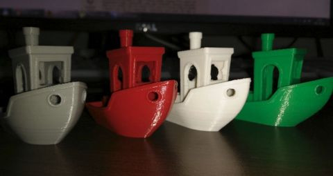

Három gyártótól van most szálam: 3Dee, bq filament és CoLiDo (ezek cartridge-osak).
Ezek közül egyedül a bq szivatott most meg, de nem írom le, mert amikor szalad a szál, akkor szépen nyomtat.3DBenchy:
szürke bq / piros CoLiDo / fehér 3Dee / zöld CoLiDo

Szerintem is az ellenállás túl nagy. A leírásod alapján rengeteg PTFE csövön kell végigküzdenie magát a filamentnek, amire eljut a hotendbe. Esetleg a légmentes doboz és az extruder közé nem kellene PTFE, azon az 1 percen amíg ott áthalad a filament nem vesz fel nedvességet. Ammennyire lehet rövidre kell vágni az extruder - hotend PTFE-t is. Másik amire figyelni kell és én is ezzel szívtam - kattogott, erre erősebre tekertem az extruder rugó feszítését, tovább kattogott, erre felvettem a motor áramot, még többet kattogott....
Végül észrevettem, hogy már viszonylag mély rovátkákat hagy a fogaskerék a filamenten, ami miatt megváltozott jelentősen a keresztmetszet, ahhoz éppen eléggé, hogy akadjon, nehezen közlekedjen a PTFE csövön belül. Kézzel meg is néztem egy már extruderen átjutott hosszabb szálat - kb 50cm - és nehezen mozgott már a hotendig is. Lazábbra vettem a feszítést és hirtelen megszűnt a kattogás
Azért is gyanús ez, mert filamentet váltottál és most erősebben jelentkeznek a tünetek - szerintem a más összetétel/gyártó miatt esetleg jobban szét tudja nyomni az extruder a jelenlegi filát.
Egy próbát megér (én azért első tesztként kivenném a filát a légmentes dobozból, hogy legalább azt ki lehessen zárni, hogy amiatt akad).

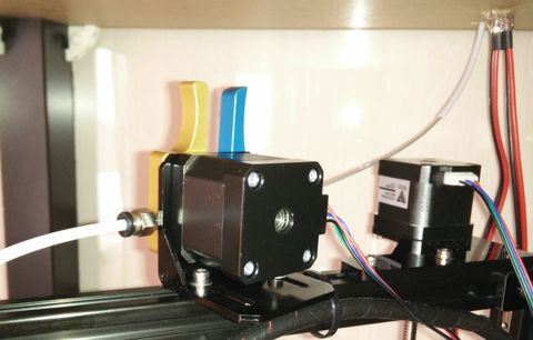

mazso26
Érdekes dolog ez az áttételes extrudálás. Az elején mindenképpen ilyet szerettem volna a bowdenes verzióban. Vagy Wade vagy ez - [link]
Később kísérletezgettem a jelenlegivel - [link]
Ez sokkal egyszerűbb már nem is lehetne, gondoltam gyenge lesz éééés mégsem.
Amikor a DRV8825-ön állítgattam az áramot már 1A kimenőnél is képes volt összegyűrni a PETg-t egy-egy jamnél méghozzá az extruder fogaskerék után, pedig ott nem sok hely van. Azóta nem gondolom, hogy ennél erősebb kellene (a fogazott kerékprofil már más téma) esetleg egy Bondtech-et elfogadnék, de csak ajándékba
(és nem, a nema17 alatta teljesen átlagos - semmi extra)
Felbontásra meg jelenleg (szerintem teljesen feleslegesen) 32 microstep van az extruder motorra is, így nem hiszem, hogy ezzel gond lenne...(ráadásul ez még az alap nyomatékot is nagyon leveszi) -
