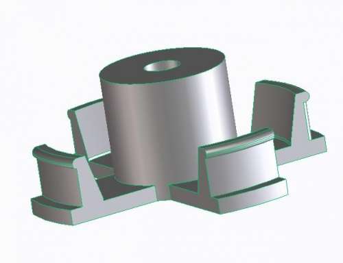

Itt a dob-adapter képe creo-ból

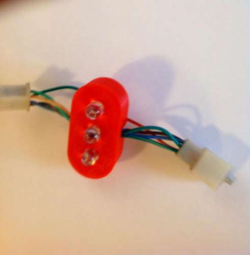

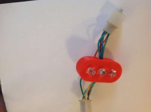

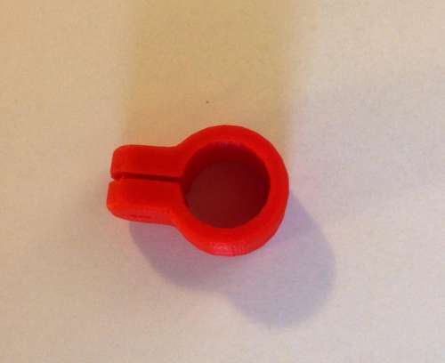

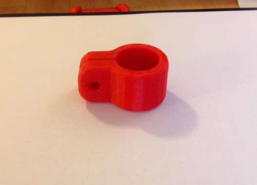

Én még csak most ismerkedem a témával, de elsősorban alkatrészek, szerszámok, és a fejemben keletkező millió ötlet megvalósítására akarom használni. Dísztárgyak nem motiválnak, de ha valaki megkér rá megcsinálom, bár ez a nyomtató, ebben a konfigban nem nyomtat elég szépen ilyesmihez.
Eddig egy szelephézag állító szerszámot, egy benzines biciklihez tükörtartó konzolt, és egy elektromos biciklihez alkotott hall szenzor tesztelő dobozát nyomtattam, na meg a dob konzolt. Azzal vagyok a legelégedettebb, annyival jobb megoldás mint a gyári...
ilyen a tükör konzol
ez pedig a hall teszter. itt még csak be van paaszintva, ki lesz öntve belül gyantával
persze volt egy pár próbálkozás, meg kell tanulni műanyag alkatrészt tervezni, néhol alá, néhol túlbecsültem az anyag szilárdságát.

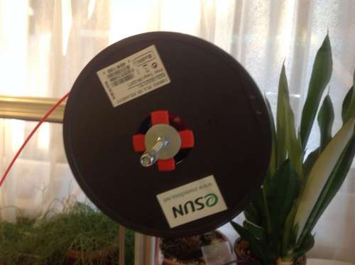

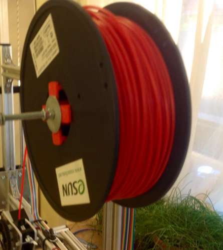

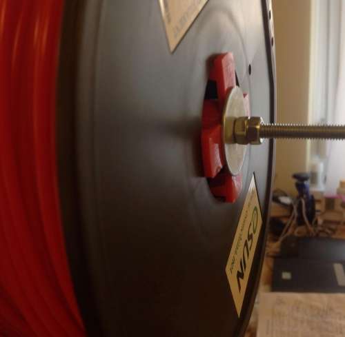

Tegnap volt egy kis ijedelmem. Elkezdett furcsa módon működni a nyomtató. Egyik nyomtatásnál y tengelyen kiment az asztal ütközésig, de nem állt le a motor hanem daráló hang kíséretében próbálta tovább tolni. Aztán elkezdett nyomtatni az asztal szélén. Leállítottam, de manuális vezérléssel csak félútig jött vissza mintha fele olyan mélynek hinné az asztalt. Kicsit szerencsétlenkedtem még vele, aztán nézegettem a netet, fordult-e már elő ilyen, kezdtem félni, hogy valami nehezen kideríthető szoftver, vagy elektronika hiba lesz (nem értek az ilyen szintű elektronikához). De szerencsére csak a végálláskapcsoló egyik vezetéke vált le, mert ahogy az asztal mozgott, hozzáért egy kábelkötözőhöz, és az mindig hajlított rajta egy kicsit, aztán egy idő után elfáradt. Visszaforrasztottuk ée most már tudja merre hány méter
. Zavart hogy az alapanyag dobot csak egy 6-os menetesszárra kell akasztani, amin a leesés ellen van két nagy alátét, amit anyák tartanak a helyükön. A dob eleve nehezen forog a menetesszáron a nagy átmérő különbség miatt, inkább csúszik mint forog, ráadásul ahogy ide oda vándorol mindig felmászik egy anyára, amiről lebakkanva a frászt hozza rám ahogy ülök ott elmélyülve
. Úgyhogy terveztem hozzá egy alkatrészt, amiből két darabra van szükség, be lehet két oldalról pattintani a dob közepébe, a közepén lévő furat pedig pont úgy illeszkedik a menetesszárra, hogy könnyedén elforog. Jó lett elégedett vagyok vele
. Holnap lefényképezem.

Tegnap nyomtattam egy tükör tartó konzolt egy benzines biciklihez. Feltettük, és a teszt kedvéért letörtük, hogy lássuk mit bír. Meglepően erős volt pedig a gyári 25%-os kitöltéssel nyomtattam. Azért kicsit átterveztem, és 40%-os kitöltést használtam. Nagyon szép lett és masszív. Holnap majd lefényképezem. -

Igen én, ptc creo elements/direct modelling express szoftverrel. Én még anno húsz éve 2d nézeti ábrázolást tanultam, nagyon arra rögzült az agyam, nehéz volt átállni a 3d-s tervezésre. Több programmal próbálkoztam, de végül ennél kötöttem ki úgy egy éve. Elég egyszerűnek tűnik a használata bár még csak a képessségei egy részét tudom használni. Jó tutorialok vannak hozzá videóval. És ingyenes.
Den
Azt hiszem a legújabbat töltöttem le mikor a repetier telepítőjével feltett nem ment. Valahol olvastam, valami ellenőrző programról, ami átnézi vagy javítja, vagy optimalizálja a modellt, vagy ilyesmi.
Az eredeti modellről majd csinálok screenshotot holnap, ott szép szellősnek tűnt a szöveg, nem gondoltam hogy ennyire elkeni.
Összességében elégedett vagyok, elsőre jobb mint vártam, de azért remélem még tudok finomítani a minőségen.
