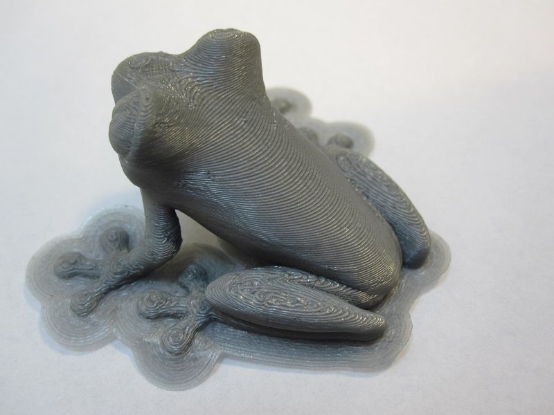

Zsolt74
beis-compo #1177 üzenetére
20% -os kitöltéssel van ,1-óra volt a nyomtatási idő, kb 30mm magas.
Minden villany fel volt kapcsolva,de a vakut nem akartam használni mert az meg túllövi a képet. -
beis-compo
Zsolt74 #1176 üzenetére
Szép a felülete, (bár több fénynél fotózva nem mozdult volna be picit se).
Mennyi idô alatt nyomta ki? Hány mm magas (~25?)? Kitöltés %?

Zsolt74
beis-compo #1168 üzenetére
A kissebb fúvókával és a sebesség csökkentésével lehet javítani a nyomtatások minőségén bizonyos határig.
Pl 0,1-es rétegvastagság alá már nem igazán érdemes menni, mert a szálat nem fogja tudni olyan finoman adagolni, és a filament-ben lévő vastagsági eltérések is megfognak látszódni a nyomtatáson.
Én most 0,6-os fúvókát használok, de ezzel szebbet nyomtatok az új nyomtatóval mint a régebbiekkel 0,4-es fúvókával.
Majd valamikor kipróbálok egy békát 0,05-ös rétegvastagsággal, kíváncsi leszek a minőségére.
Egy biztos, csak jó minőségű, egyenletes szállal lehet szépen nyomtatni. -

layerke
Tegnapi tesztelgetések és finomhangolások eredményét mutatnám meg. PLA-ból nyomtatott tesztpiramisok, eredeti mérete egy-egy kis kockának 5x5x5mm, ezt lekicsinyítettem 4x4x4mm-esre, így a teljes piramis minden irányban 2 centiméter nagyságú és mindüssze 1,7 gramm alapanyagot igényel (kitöltés 18%).
Rétegvastagságok az első képtől az utolsóig 0,25mm 0,2mm 0,15mm és 0,1mm.És egy videó, talán jobban lehet látni a rétegvastagságok közötti különbséget:
link -
