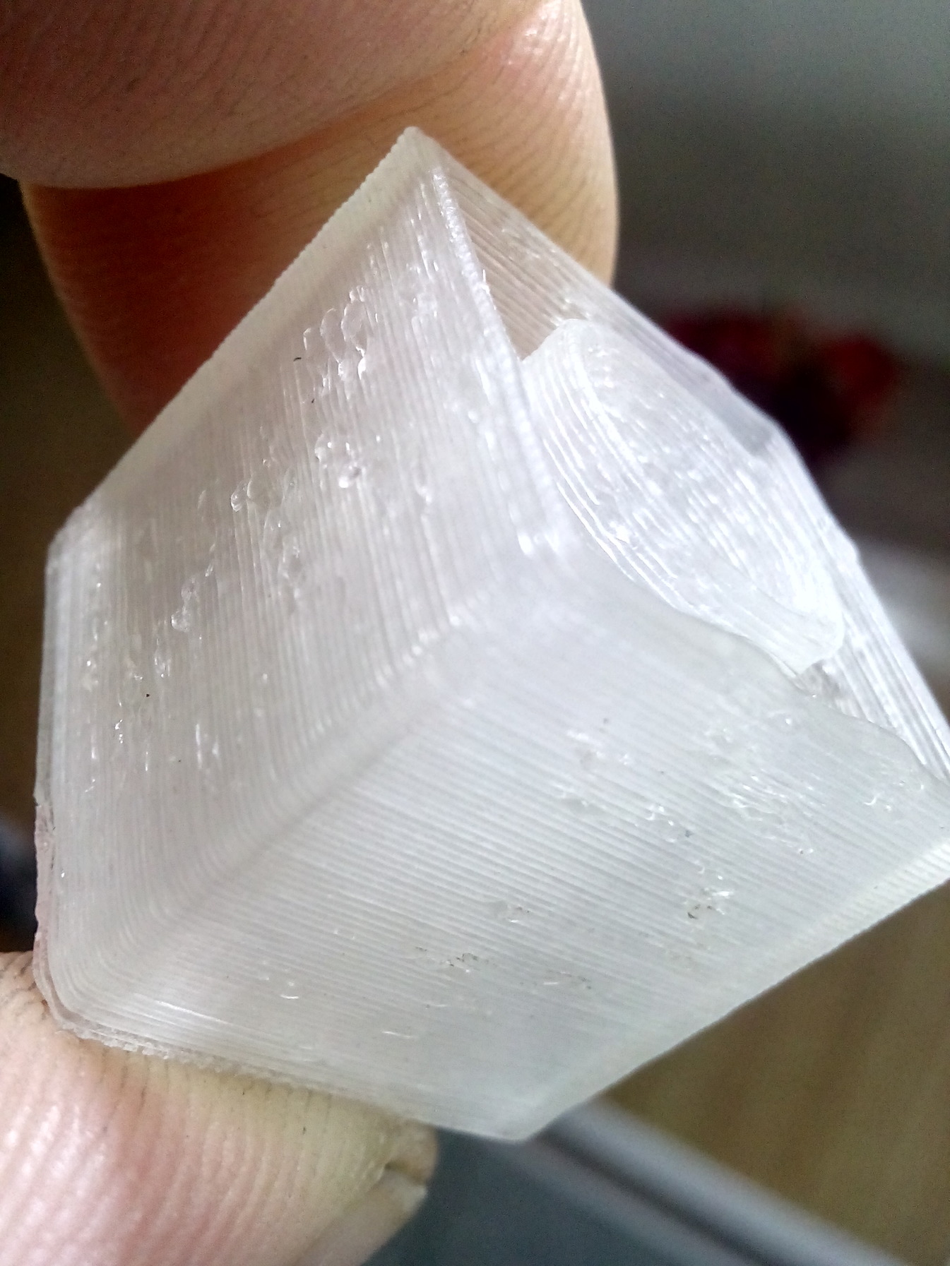

Helló mindenkinek!
Segítsetek egy kezdő bánatán! A fotón láthatót produkál a nyomtatóm, mikor a z tengely emel akkor az új sor kezdésnél sok anyag jón ki az extruderbö és egy pötty marad, de ha a slic3r beállítását módosítom, hogy ne random legyen akkor is ez a probléma csak akkor a sarokra pakol több anyagot.
Ez nyomtató probléma vagy a slic3r beállítása nem megfelelő??? -

Volt épített nyomtatóm is ,már néhány, csak mindig helyhiánnyal küszködöm a lakásban, így a nagyobbak nem igazán férnek el.
Az asztal Z-irányban mozoghat, csak X-Y-ba nem tesz jót a nyomtatás minőségének.
Ha annyi pénzed van rá akkor talán egy Wanhao Duplicator 6 még beleférne az árba (295.000Ft), relatíve olcsó, és szépen nyomtat csak az anyag hűtést kell megoldani rajta hogy ne csak egy oldalról hűtse a ventilátor.A Craftbot is jó pláne ha mondjuk használtan tudsz egyet venni, és kicsit átalakítani.(erősebb tápegység, a motorok alá zajcsillapító dumper, Igus műanyag csúszócsapágyak, és egy új E3Dv6 átalakított fej)
Ezzel már egy nagyon jó kis nyomtató lesz belőle.
Itt egy kép róla amit tegnap nyomtattam. -
