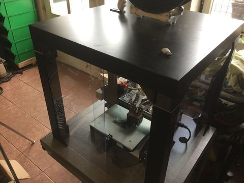

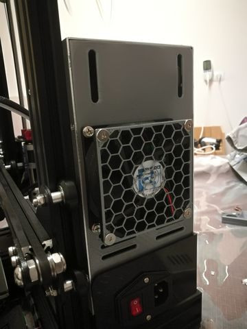

Elkészült az Ikea Lack dobozom. Hangos gépekhez inkább ezt a “tuningot” ajánlom mint az összes többi bűvészkedést. Pár méterről már szinte nem is hallani, hogy dolgozik a nyomtató. A parafa lapot is felragasztottam a fűthető ágy aljára. Sokkal előbb felmelegszik a lap. Majd csinálok hőmérséklet tesztet is, hogy mennyire sikerül feltornázni a lap hőfokát. Van egy guriga POM anyagom. Jó lenne elnyomtatni.

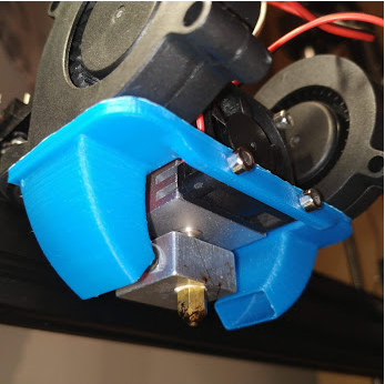

A tárgyhűtő ventije duplán lesz, cserébe kisebb fesz mellett, a hotend hűtés kér egy rendes ventit egyedül és cső. Alapjáratból alig lép ki most már a táp ventije.

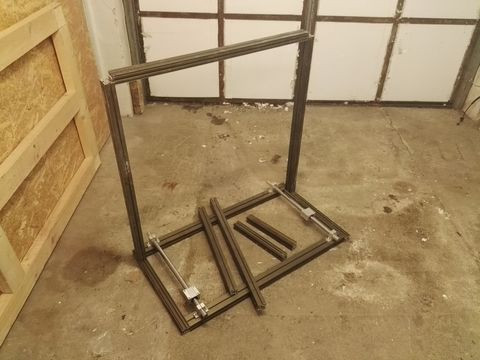

Elkezdtem összeszedni a profiljaimat és az egyéb alkatrészeimet a saját "kocka" variánsom megalkotásához. A képen nem az összes látható, de egy akár 800x800x800-as nyomtatási területű kockához is elég cuccom van. Messze nem szeretnék ekkorát. A legmerészebb álmom egy 400x400x400-as gép lenne, de szerintem még ettől is kisebb lesz. Mindegy. A lényeg, hogy 20-as lineáris tengelyektől kezdve (amik nem kicsit túlzások) a kocsikon, motorokon és szíjakon át mindenem van elfekvőben. Már két hete úton van egy e3d v6 hotend is és még rengeteg egyéb apróság. Tehát az A6 megbontása nélkül is van/lesz elég cuccom egy új nyomtató összerakásához. -

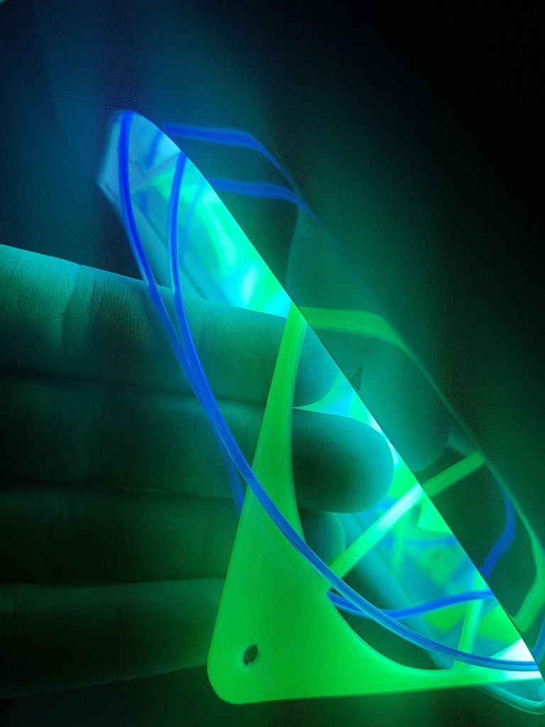

kevered a dolgokat... a foszforeszkáló az ami "emlékszik" a fényre. A fluoreszkáló az ami mondjujk uv fénytől gerjed be, mint ezek a kiscsajok
Egyébként most én is ilyenből nymomtatok abs változatot, de azt hiszem nincs uv fényforrásom. Hm a következő dolog egy fan duct lesz, mert a pla megolvadt abs nyomtatás közben
energy4ever
Holleanyo #11923 üzenetére
Ugye tudod, hogy csak trollkodik, es nalam alapbol nez igy ki?
(meg amugyis ez PLA)
Mas:
Vettem ilyen PLA-t. Nem fluoreszkal, kicsit sem. Levagtam 2db pici darabot, egyiket kivittem az udvarra, masikat felakasztottam egy 100wattos villanykortere. Par ora utan full sotetben nezve sem fluoreszkal.

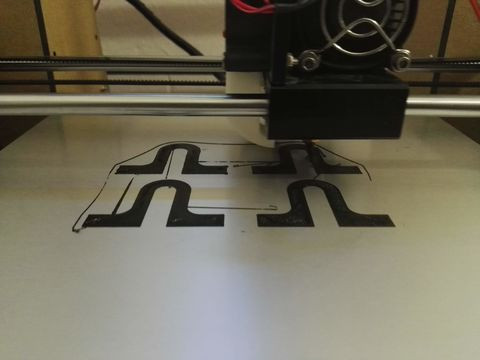

Anet A6. A vicces az, hogy az első fehér tekerccsel minden rendben ment. Úgy 10-12 modellt nyomtattam ki vele, volt köztük 2 nagyobb is. És minden rendben volt, szépek is lettek (szerintem) a nyomatok és elég pontosak is.
Már írtam, hogy most bontottam még csak ki a második (kínai fekete noname) tekercsemet mióta meg van a gép és na ezzel lényegében mióta használom csak szívok és ehhez jön, hogy azóta mintha "mechanikailag" sem lenne tökéletes a gép, mindig közbejön valami. Volt itt is egy-két "jó" nyomatom, de még ezek sem lettek messze 100%-osak, mondjuk a funkciójukat betöltik...
Át kellett költöztetnem a gépet a fűtetlen garázsból (2-5 fok és 60-80% páratartalom) a kamrába (16-18 fok és 35-45% páratartalom), mert a műhelyben nem sokáig bírták a filamentek használható állapotban (tört a végük mint a ropi a hidegben, mondjuk a párával nem volt bajom, a fehér nyomatok mind a műhelyben készültek, a fekete tekercs pedig vákuumcsomagolásban volt és csak 2 hete bontottam ki a házban és fokozatosan változtattam meg a helyét a műhely és a ház között, hogy a zacsiban lévő minimális pára se csapódjon ki, tehát nem egy lépcsőben került fel a házba).
Az biztos, hogy maga a költözés "megviselte" a gépet, újra kellett szinteznem, meg ilyesmi, de ilyen, hogy fúvókakiesés még sosem volt. Szerintem a fúvóka beleakadt az egyik nyomatba (ebből is találtam egyet az asztal mellett leesve) és így megakadt a fej is, emiatt lett lépésvesztés az Y-on és ebből keletkezett ez a nagy layer shifting, merthogy még soha nem láttam ekkorát (igazából semekkorát sem) ezzel a géppel.
Összességében arra jutottam, hogy szétszedem az egészet és újrakezdem az építést, mert mint azóta kiderült a "gyári" összeszerelési útmutató is hibás (például az asztalt tartó "H" alumínium elemet fejjel lefelé kell berakni az útmutatóval ellentétben és akkor nem feszül annyira az Y szíj, meg ilyenek. Valamint amikor raktam össze a gépet, nem emlékszem, hogy minden egyes paraméterét a váznak megfelelő precízséggel ellenőriztem-e (alapvetően igen, mert olyan vagyok, de azért sietnem kellett), így jobb lesz tabula rasa kezdeni és nem vaktában keresgetni, hogy mi is lehet egy-egy adott hiba gyökere.
Bár már nagyjából minden megvan az "új" nyomtatóhoz, mégsem kezdhetem rögtön annak az összeépítésével, mert még hiányzik hozzá pár modell, azokat pedig ki kell nyomtatnom, ráadásul elég pontosan. Mindenképp szükségem van még egy jól működő gépre addig, nem úszom meg ennek a rendbetételét.
(#11915) fape: Persze értem én, csak elborul az ember agya ilyenkor. Főleg mivel eddig semmi bajom sem volt a géppel, most meg 2-3 hét alatt mindennel szívok, amivel csak lehet. Én sem szoktam otthagyni, ha rövidebb nyomtatásról van szó, de azért egy 18-26 órás nyomtatásnál elkerülhetetlen ez. IP kamera beszerzése nekem is tervben van, csak most még a ház is annyit elvitt és el is fog vinni jövőre is (új műhely + 80 m2 terasz + tetőcsere + szigetelés pl.), hogy egyszerűen most nincs rá keret.
Amúgy már árultam is a gépet egy gyengébb időszakomban, de végül senkit sem érdekelt, ezért kezdtem bele az upgrade-be.

No, feldobtam a dampenereket, megcsináltam a távtartót a tálcához is. Nem kicsit halkabb lett a gép. Viszont szét fogom vagdalni a tápot meg a vezérlőt is, a ventiket cserélni kell, mert idegelnek.

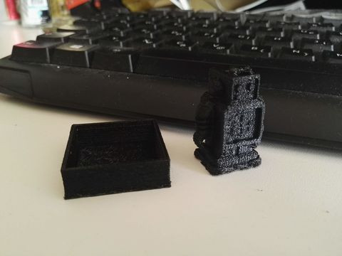

Ezzel próbálkozom egy ideje, de eddig 3 figura ment a levesbe
https://www.thingiverse.com/thing:3054701
Ender 3-as nyomtató.
Milyen beállításokat javasoltok, hogy emészthető legyen a kimenet? A Cura féle support valahogy nagyon nem akar jó lenni. Alig lehet eltávolítani és több helyen is tönkretette a modellt olyan erősen kapaszkodott bele
