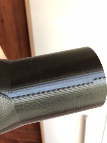

Elkezdtem az eltört hűtőgép ajtó polc nyomtatásának előkészítését. Megrajzoltam Fusionban 3mm és 5mm falvastagsággal és a kritikus részletet (oldalfali csatlakozás részletét) mindkét esetben kinyomtattam mielőtt nekiállnék a kb. 25-26 órás nyomtatásnak:
A nyomtatás a képen látható helyzeten történt a hűtőben pont fejjel lefele lesz behelyezve. A kiálló pöcök megy bele az ajtó vezető sínébe és a jelenleg alól látható peremen (ami a valóságban felül lesz) fog megtámaszkodni a polc.
A nyomtatás szépen rendben lement tegnap, nem is volt semmi baj, most este elővettem és látom (sajnos a fényképen nem látszik), hogy a lenti perem (a nyomtatás alja) ami nyomtatáskor még teljesen sík volt, nem vált fel, mára a jobb és bal oldalán is begörbült, mint amikor nyomtatáskor nem jó a tapadás és a szélein felválik a nyomat.
Lehet ez ellen tenni valamit, hogy nyomtatás után is sík maradjon az alja? Esetleg a széles perem miatt van és ha fordítva nyomtattam volna akkor teljesen síkban lenne?
A képen látható nyomtatáskor felső rész továbbra is síkban van.
Nyomtatási hőmérséklet (Spectrum PETG filament):
Ágy: 1-10 réteg 85 oC, 10 rétegtől 70 oC, Fej: 240 oC -

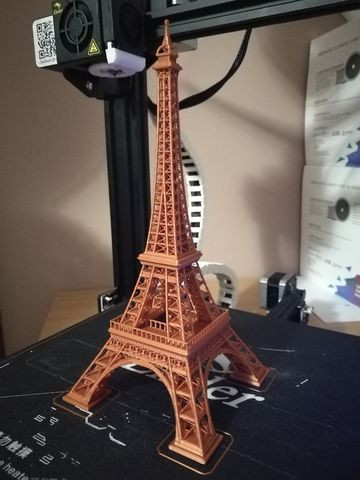

0.4-es a Nozzle, a modellnek a vastagságai pedig nem oszthatóak 0.4-el, azért ilyen. Valószínűleg egy 0.2-es fúvókával jobb lett volna az eredmény. Egyébként így sem olyan drasztikus, mint ahogy a kép alapján megítélted, nagyon masszív, direkt el is próbáltam törni, mielőtt elajándékoztam.
blountex:
Én ezt nyomtattam ki:
[link]170mm magas, a sebességeket minimálisra és a tárgyhűtést maximálisra vettem azoknál a rétegeknél, ahol majdnem levegőben húzza a szálat teljesen.

Azt az eiffel tower-t milyen méretben csináltad és milyen nozzlival? Mennyi idő alatt lett kész?
Egész jó lett az alja support nélkül.Én speciel ezt nyomtattam ki:
[link]Ugyan sikerült, de a minőség nem lett jó 0,4 nozzlival, úgy érzem ide 0,2 kéne legalábbis ebben a standard méretben.

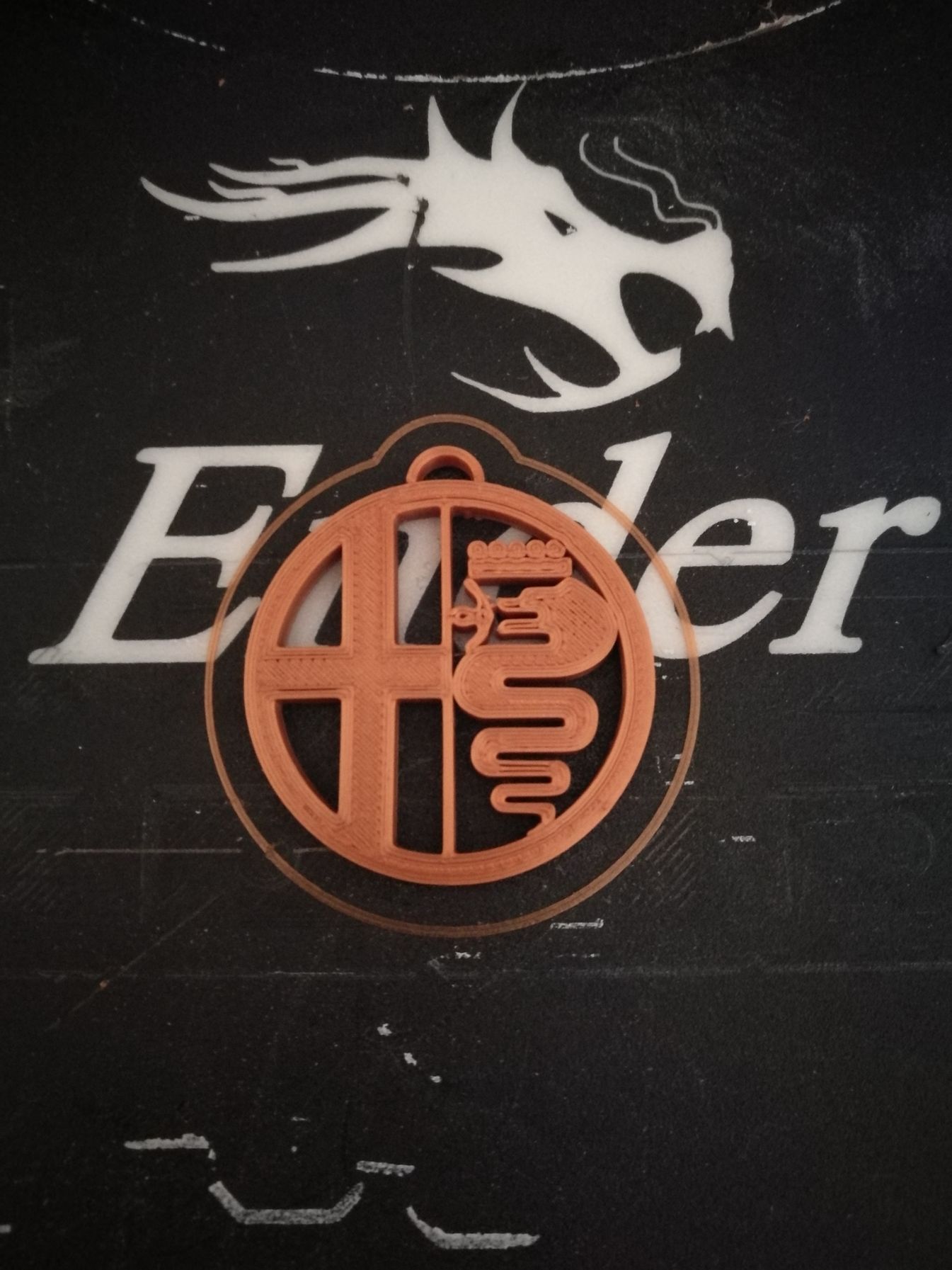

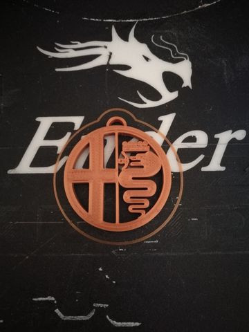

Ott a kereszt/koronas kigyos emblemas kulcstartonal latszik, hogy valami nagyon nem stimmel. Mintha szejjel lenne nyilva az egesz teteje. Lyukacsos fullra, igy ranezesre mintha kezzel szetlehetne hamozni.
Lehet csak en vagyok ilyen kritikus. Lapos cuccok nyomtatasat csinalom az esetek nagy reszeben, nalam valahogy egeszen mashogy neznek ki.

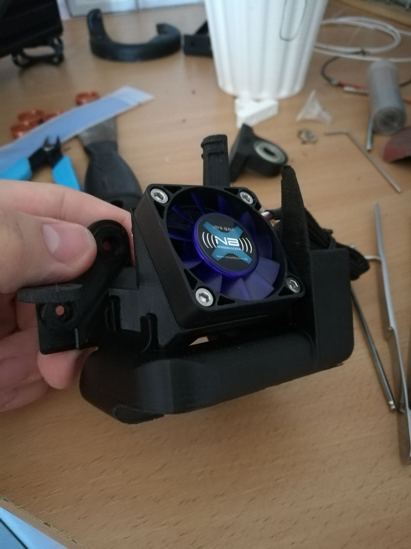

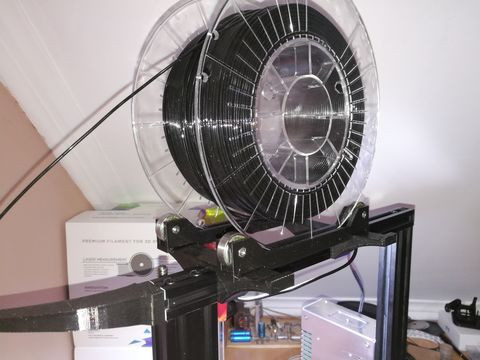

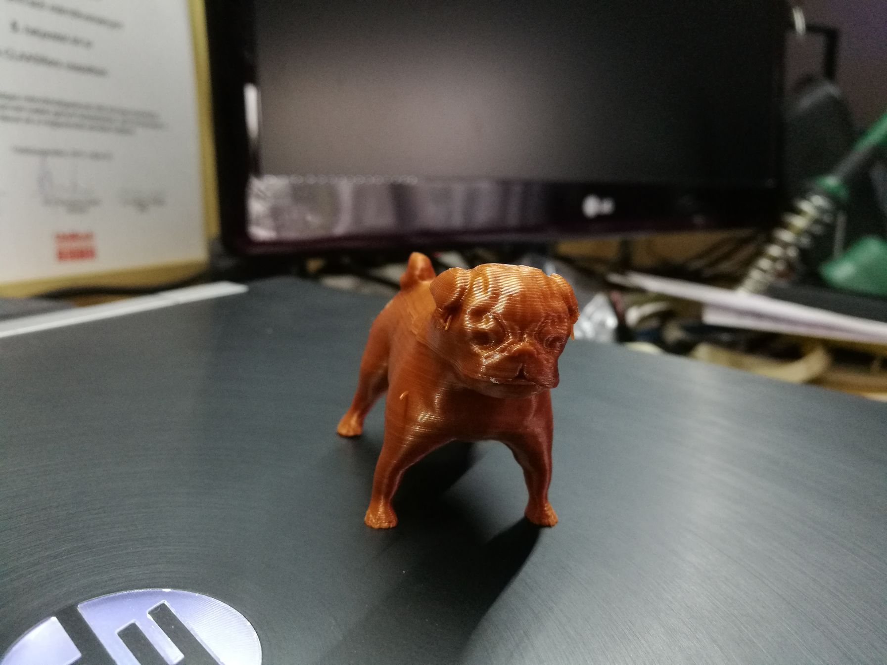

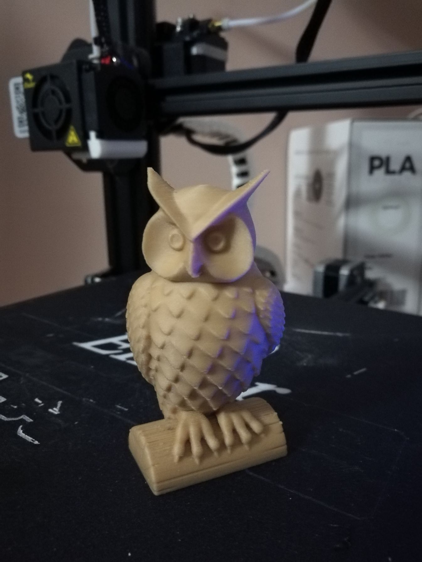

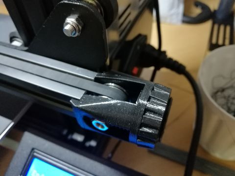

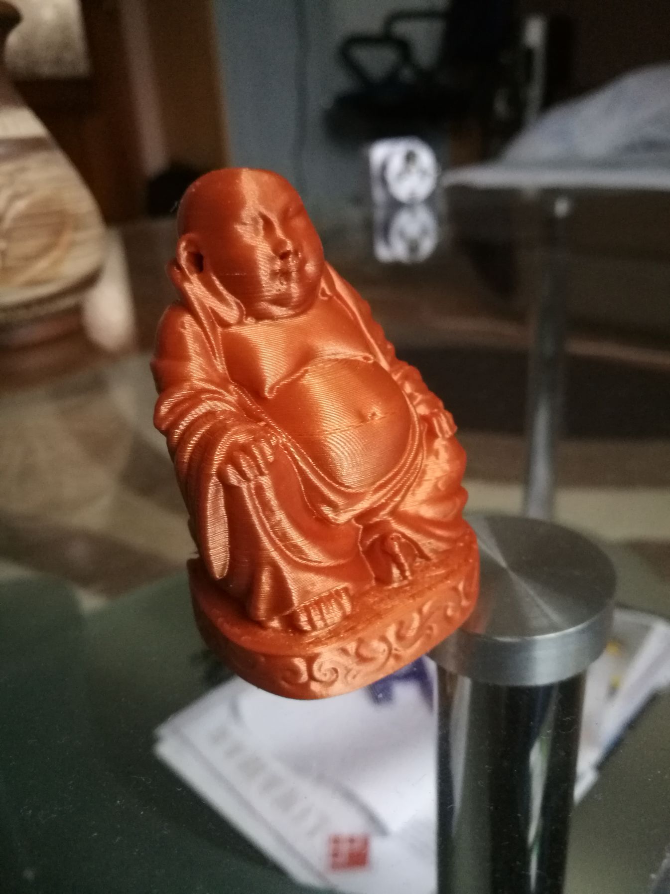

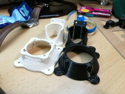

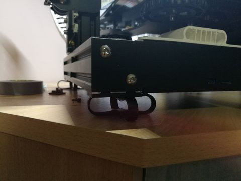

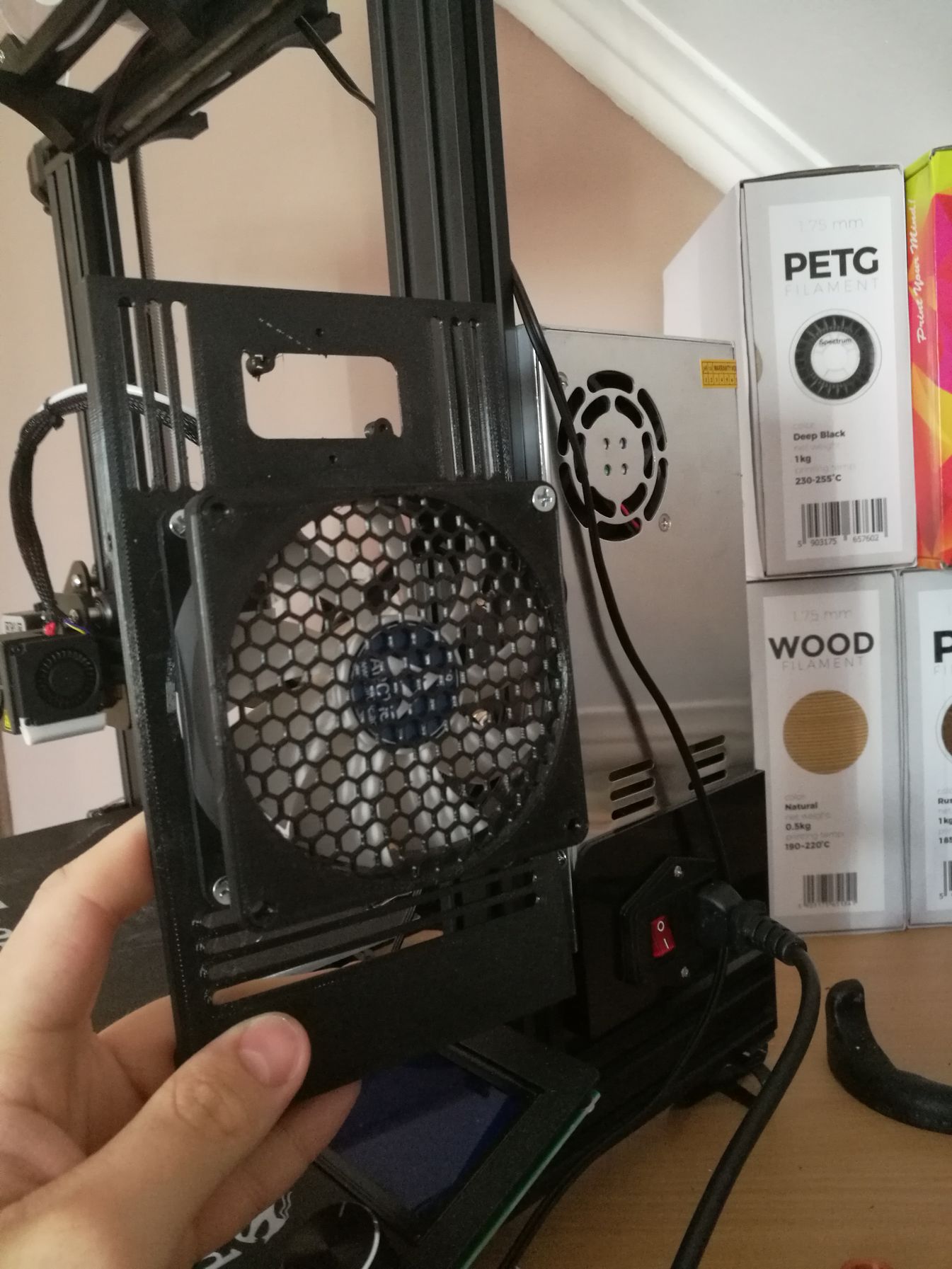

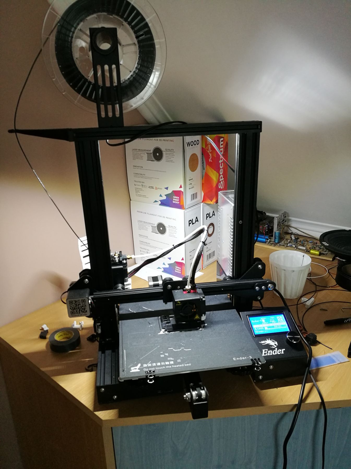

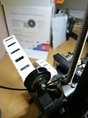

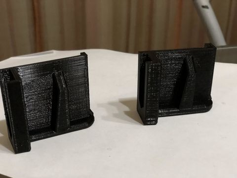

Már most több, mint egy hónapja boldog tulajdonosa vagyok egy Ender 3-nak.
Szeretném leírni a tapasztalataimat, megmutatni, hogy mit nyomtattam eddig.A gépről annyit, hogy valóban kiváló darab, ha egy kicsit nyomtatott alkatrészekkel és egyebekkel fejleszt rajta az ember, akkor egészen komoly eredményt lehet elérni.
Én eddig amiket nyomtattam hozzá:1. csapágyas filament tartó, így már most a PETG is szépen legördül, ahelyett, hogy megakadna és recsegne az extruder fogaskerekénél
4. szíjfeszítő
(Mindig berezonált a szíj gyorsabb mozgáskor, így már most tökéletes. Felszerelni elég nehéz volt5. Damper feet (ez nagyon sokat segített a hangján, sokkal halkabb lett)
6. Táp hátlap 92mm-es ventilátorral (még nem sikerült beszerelni, várok a Voltage Step Down modulra)
7. Hero Me extruder fej (szintén step down modul kell hozzá)
8. LED szalag a felső aluprofil nútjába
Végül pedig néhány darab, ami nem a nyomtató tartozéka:
Köszönöm mindenkinek az eddigi segítségeket, ha esetleg bárkinek bármi kérdése van, forfuljatok hozzám is nyugodtan!

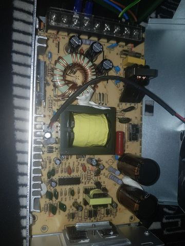

energy4ever #10317 üzenetére
A teljes párhuzamosítás helyett én inkább felosztanám a fogyasztókat a két tápegységre. Nem tudom, hogy teljesítményben a tápok mennyi ampert tudnak, de ha lehetséges, akkor én a következőféleképpen csinálnám: A "régi" tápot, amely időnként áramkimaradást produkál, a heatbed fűtésére használnám. Az "új" táp pedig vinné az elektronikát. Ha az asztal fűtése le is állna egy pillanatra, nem számít. Ránéztem gyorsan egy RAMPS kapcsolási rajzra, és ott két 12V bemenet van, külön egy az asztalnak, és a másik a többinek. A nullák a RAMPS-on belül is össze vannak kötve, így elméletileg ez így akár működhetne is egy-az-egyben. Ha más elektronikád van, amelyen nincs külön asztal fűtés bemenet, az sem nagy gond, kell egy külső FET, a nullákat összekötni, és a külső FET-nek tápként adni a "régi" tápegységet. Itt már össze kéne kötni a két tápegység nulláit. Ennyivel működnie is kéne.
Ha ilyesmire adod a fejed, akkor lépésenként haladj, mérj feszültséget és áramot is, kapcsold be először csak 15 másodpercre, majd nézd meg, hogy túlmelegszik-e valami. Könnyű elfüstölni valami alkatrészt, mert véletlenül rossz helyre kötötted a vezetéket. -

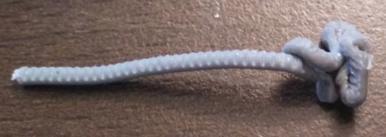

A mai nyomtatás eredménye: hiányos rétegek, mert a filament túl szorosan van feltekerve : Spectrum Carrot orange.....
Szerintem nem minden a Cura hibája.....

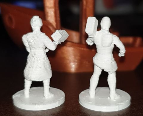

Kisebb modelleknél nekem is az a baj hogy kihagy illetve törik, viszont nagyobbaknál durván nem tapadnak a rétegek, gyakorlatilag szünet van a vonalak között.
hot end tiszta, próbáltam 0.4és 0.6 nozzleval alapból jön anyag. 3.4.1-ben már 115% flow ratet is próbáltam.
Most ezt találtam kinyomtatom a másik nyomtatón aztán megpróbálom

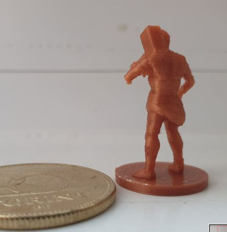

Modell: Santorini Worker proxies
szerk: A 3.6 Beta olyan volt, mint a 3.4.1. Csak nem maradt meg a talpán, amikor leszedtem a kitámasztást.
Saccco
printerpeti #10336 üzenetére
3.4.1-ben nem látom a hibát.
Viszont első tesztnél a 3.6-on sem láttam, sőt 3.5.1-en sem figyeltem meg vagy nem tulajdonítottam nagy jelentőséget neki. Elképzelhető, hogy most más okozta. Illetve még csak Beta a 3.6.Hozok képeket.

energy4ever #10320 üzenetére
Csatlakozások a tápegységnél / alaplap betápnál / FET-nél (ha még rajta van) szorosak?
Ha van MEGFELELŐ multimétered, a helyedben minimum 2 dolgot mérnék meg:
- esik-e a 12V és mennyit amikor az asztalfűtés bekapcsol
- mennyi a bejövő 220V (EZT RENDKÍVÜL ÓVATOSAN, AZ ÉRINTÉSVÉDELMI SZABÁLYOK BETARTÁSÁVAL!)
- az előzőt abban az esetben is ha valami terhelés van az otthoni hálózaton (bojler, fűtés, halogén)Ha a 220V rendben van, akkor a táp haldoklik, ha viszont a bejövővel van gond (értsd: kevesebb mint 220V), akkor egyrészt nézesd meg egy villanyszerelővel mert ahogy már írták gond lehet belőle, másfelől valami minőségibb táp után érdemes nézni ami jobban tudja kompenzálni a bejövő feszültség ingadozásait.
Párhuzamosításba nem fognék bele, mert ha nem tökéletesen egyforma paraméterekkel rendelkeznek, akkor a tápon között is fog áram folyni és tönkrevághatja mindkettőt.

és (#10320) energy4ever: Igen akkor jobban jársz ha cseréled. Elvileg 12V, 250W-s a gyári, de valszeg inkább 240W/20A-s lesz. Sosem mértem még mennyi a max áram felvétel, de ha cserélném akkor én inkább már 360W/30A-t vennék. Abból nem lehet gond, ha felül méretezed.
Alinról $20-25 körül tudsz venni led tápot. Valszeg itthon is ugyan azt kapnád csak 2-3x annyiért. -
Zsolt74
Nekem volt egy hasonló hibás tápegységem,az elején még jó volt, majd néhány hét múlva az asztal, és fej fűtés az elején már nem mehetett egyszerre,mert simán kikapcsolt tőle, egy idő után viszont már volt hogy nyomtatás közben is leállt.
Ki kell dobni, kicsi az esély rá hogy javítható, nem igazán éri meg vele foglalkozni, venni kell egy újat. -

Túlestem az első sikeres hosszabb nyomtatáson (22 óra 22 perc). Az első próbálkozás filament gubanc miatt 13 óra után elhalálozott.
Az eredmény:
A gubancos Hobby King filamnet után a nemrég megérkezett Spectrum PETG-el próbálkoztam, az első réteg, azon belül is a support nem tapadt rendesen, néhol felvált, de szerencsére amikor kellett tartani akkor jó lett, illetve nem volt semmi gond a tekercseléssel:
A nyomtatás után csináltam pár support próbát és rájöttem, hogy a Spectrumnak a Hobby King-el szemben nem elég a 70 fokos ágy, kell neki a 85 fok kezdetnek, illetve a fej hőmérsékletet is felvettem 230-ról 240-re, amellyel már jó support tapadást kaptam.
Az alábbi képen látható a hengeren egy csík (érdekes, hogy az utolsó 1 cm.en el van tolódva):
Gondolom ez a réteg kezdő pontja, mely kézzel is kitapintható. Hogy lehet ezt eltüntetni (Simplify 3d-t használok)?
