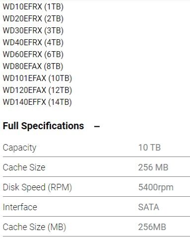

Éppen ez a "trükk", nem feketén-fehéren 5400 RPM-et ír, hanem "5400 RPM Class"-t a "Performace Class" sorban. És ha a lentebb is linkelt cikk végét elolvasod, ott aWD kvázi bevallja, hogy hát ezt nem úgy kell érteni, hogy ennyivel forog, hanem ilyen szintre pozícionálták.

Kíváncsi vagyok, hogy ez az EFBX/EFGX mikor jelenik meg WD oldalán és milyen néven fog futni. WD Red Plus Plus.Még 5000-el drágábban...
Amíg a WD nem takarítja el az 5400RPM-et az EFAX-ok alól, addig maradnak az összefoglalóban az eddigi helyén az EFAX-ok, de ha változás lép életbe, akkor majd átrakom. Mindenesetre tartom az eddigi feltevésem, ha 7200RPM-es az EFAX, akkor WD82PURZ halkabb lesz, mint a WD80EFAX (WD80/81PURZ pedig tuti halkabb). A 7200RPM gyanút az is alátámasztja, hogy XuChi szerint a másik szobából hallani a seek hangot. A 7200RPM-es HDD-k seek hangja "kopogósabb". -

Rossz hírem van, 8TB-osból az az egyetlen 5400RPM-es HDD van már, de kimérték zajméréssel, és 7200RPM-et mértek, gyártó oldalán még 5400RPM van.
