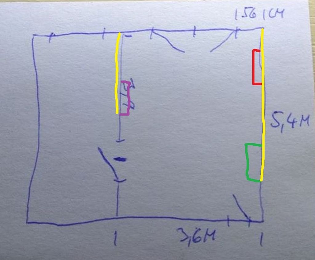

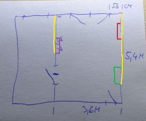

zodo
Bocs a rajz minőségéért de talán ebből is vehető...
Első sorban a nagyobb szobát de kisebb hálót is szeretném hűteni.
Alapesetben a pirossal jelölt, saroktól 1 métere került volna a jobb oldali falra a beltéri.
Ideálisabb a háló ajtajához közelebb a zölddel jelölt helyre tenni. Elvileg ide lesz rakatva.Viszont hogy a kábelezést ne kelljen bámulnom, lila helyre tenni a beltérit nagy hiba?
Sárga csík a kábelezést ábrázolja és úgy gondolnám hogy a háló ablaka alá kerülne a kültéri, háló falán futhatna kábel csatorna ill. a megfelelő távolságba át lenne ütve a nappali felé egy lyuk ahol esztétikusan mutathatna a beltéri.Mennyivel lenne rosszabb a hűtés hatásfoka a hálóra nézve?
Tudom, nagy meló áttörni a panelt és maradjak inkább a zölddel jelölt hely mellett aztán tegyek valami futónövényt a csatornára? -

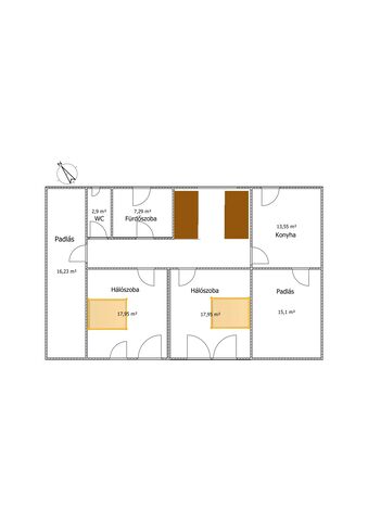

Klímát szeretnénk családi házunk emeletére, ehhez kérnék egy kis segítséget. A két szoba hűtése lenne az elsődleges szempont.
Lépcső kb így néz ki, teljesen nyitott, elég nagy üres tér van ott.
Mindkét szobában új, műanyag nyílászárók vannak redőnyökkel. Egyik szobában egy erkélyajtó, egy ablak, másikban két ablak. Többi helyiségben régebbi fa ablakok vannak redőny nélkül, de egész jól szigetelnek.
Két padláshelyiség ajtaja értelemszerűen folyamatosan csukva van, klíma szempontjából így sok jelentősége nincs. Többi helység ajtajai a nap nagy részében nyitva szoktak lenni.
Házon nincs szigetelés.
Hova, milyen és mennyi klímát lenne érdemes rakni szerintetek? Jól sejtem, hogy a nyitott lépcsőház miatt talán a két szobába kéne 1-1 klímát rakni?
Le tudná hűteni két klíma az emeletet úgy, hogy ne nonstop menjenek, vagy esélytelen és jobban járnánk a szobákba szerelt klímákkal és csukott ajtókkal, hogy legalább a szobák hőmérséklete megfelelő legyen?
Szereléssel együtt max 250 ezerrel gondoltam klímánként.Bónusz kérdés. Székesfehérváron megbízható klímás céget tudtok ajánlani?

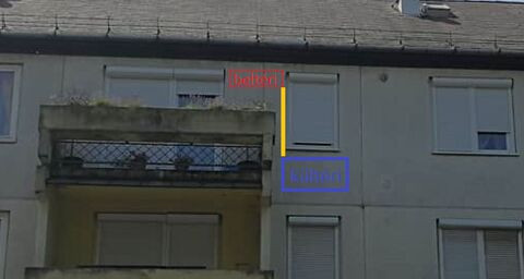

gaben1117 #31139 üzenetére
az erkélyajtó mellett/fölött van nálunk, ha nagyon akarom látom, de egyébként nem
ha kiállsz az erkélyre miben zavar? komolyan érdekelén rá is szoktam nézni néha, milyen korrekt felépítésű kültéri, amikor takarítani kell, picivel egyszerűbb lesz mint ablak alatt
madárkák is picit könnyebben költöznek úgy bele, ha nincs szem előtt, persze ha minden kötél szakad rakja oda az ember, de ha van erkély akkor az adja magátszerk:

gaben1117
Chaser #31129 üzenetére
Nem akarok én senkit sem szopatni, de miért vegyek el helyet az erkélyből ha nem muszáj? A látványról már nem is beszélve, hogy nem akarom ezt a szart nézni állandóan a nappaliból vagy ha kiállok az erkélyre.
Az áramos tanácsodat szerintem megfogadom, ez volt az egyik terv az én fejemben is, hogy a holker mögött végigvezetem a beltériig, aztán ott már csak tud a szerelő kezdeni vele valamit.

Chaser
legenda
EQMontoya #31118 üzenetére
sztem opatni' akarja a szerelőket, ott az erkély, van rajta hely, de tegyük az ablak alá, ott könnyebb lesz majd szétszedni ugye, amikor nagytakarítást kell benne csinálni ( :
gaben1117
a sarkot nem feltétlen tudod szétfúrni, valszeg ott hegesztett vasbeton van a falak találkozása miatt, felviszed szépen a holker takaróba a delejt, beltéri helyénél meg leengeded, mivel a plafontól a beltéri teteje max 10cm, kb semmi nem fog látszani belőle, onnan majd átkötik a kültéribe, ennyi, az a piros téglalap a rajzon kicsit fentebb kerül, ha túl lentre rakják, nem érvényesül a kéményhatás, h elegendő levegőt tudjon behüzni a lakásból a beltériszerk:

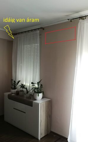

(#31115) gaben1117
Ez így megoldható, hogy a beltéri mögött legyen a fal áttörés és én belül csak magát a beltéri egységet lássam?
Megoldható.
A legtöbb klímát a kültéritől táplálnak meg, és egy vékonyabb vezeték megy a beltérihez, ami szépen elfér a kábelcsatornában, ami nálad a falon kívül futna. -
gaben1117
Az alábbi képen illusztrált módon szeretnék klímát szereltetni a 3. emeleten.
A beltérit és kültérit összekötő kábeleket (sárga vonal a képen) semmiképp sem szeretném ha belül mennének csatornában, hanem a falon kívül. Ez így megoldható, hogy a beltéri mögött legyen a fal áttörés és én belül csak magát a beltéri egységet lássam?
Illetve még egy kérdés, a képen az előző külső kép pirossal jelölt beltérije itt helyezkedne el. A sárga villám jelöli ameddig jelenleg el van vezetve az előkészített elektromos kábel a klímának. Szerintetek milyen módon vigyem tovább az áramot? Annak a beltérihez vagy a kültérihez kell mennie? Ha a kültérihez, akkor a képen is látható tálaló szekrény mögött lehetne egy fúrást csinálni az áramnak. Vagy ezt majd a szerelő mondja meg? Csak szeretném ezt addigra már megoldani előre.
