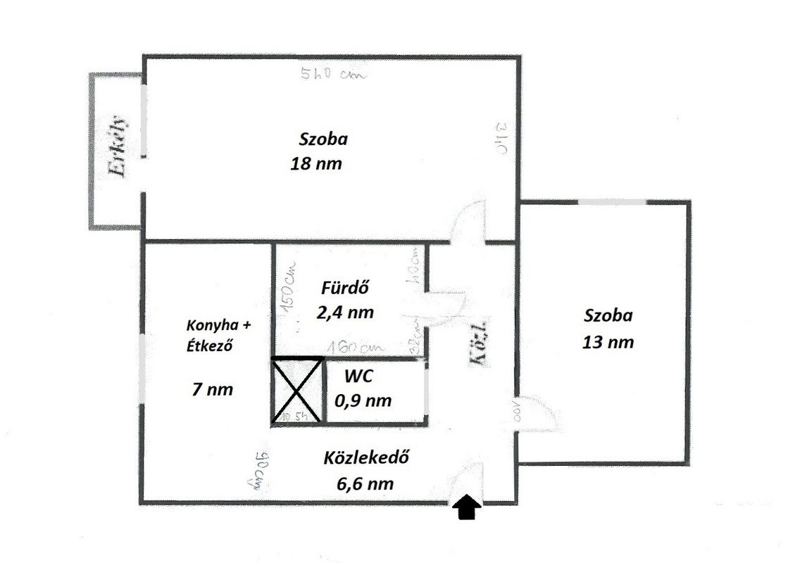

ph2012 #31324 üzenetére
Ha a konyha-szoba között is lenne átjárhatóság, akkor elég jól működne, körbe járna a levegő a lakásban. Ha a rajz pontos, és ott zárt, akkor azért oda már kevés fog jutni a hidegből/melegből (főleg, hogyha jól látom annak is külső fala van, így pár fok eltérésre én számítanék).
Chaser
legenda
valaki téved...( : de sztem nem a wiki és a daikin leírás
ph2012
ha a 18nm-es szoba ajtajával szemben helyezed el a beltérit, jutni fog a többi helyiségbe is az erejéből, gyakorlat közben válik el mennyi, ez egy elég szeparált lakás
2,5-es klíma a 18nm-hez jó, de ha a többit is ezzel akarod megoldani 3,5-es kell -
