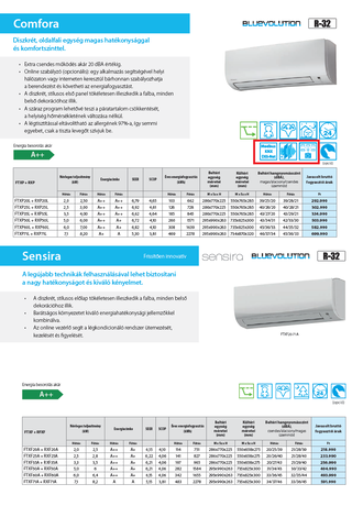

Sima levegőszűrő mindbe van, de a komolyabb csak a Comfora-tól felfelé.Jelenleg ami a listában szerepel és aktuális évjárat (kötőjeles betűjel)
Belépő - Sensira FTXF-A
Közepes - Comfora FTXP-L
Felső kategóriák:
Perfera FTXM-M
Stylish FTXA-A
Emura FTXJ-M
Ururu Sarara FTXZ-NEzek közül a design távirányító (lecsúsztatható fedeles) a a Felső kategória kapta.
A közepesnek van hosszított csúnya távja, a Sensira meg rövid csúnya -

Csudanevű Titánium apatit fotokatalitikus légtisztító szűrő van benne, ami miatt a nagy felár, illetve hogy megkapta a szép felső kategóriás távirányítót.
Fogyasztásban COP-ban egyép csudaszámokban soha a büdös életben nem térül meg a felára. -

Daikinnál mivel tud többet a Comfora mint a Sensira?

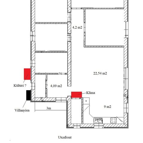

A Fuji jó, az elhelyezést pedig klímás mondja meg. Ugyanis első körben sokan rögtön rossz helyre raknák a gépet.
A klímának légtér kel (ahhoz hogy hatékonyan működjön) pl egy 3,5-esnek legalább 25 nm+ normál belmagasság.
Veszel egy 5 Kw-os klímát ennek legalább kell 50 nm légtér egyben.
Mi történik, ha nem megfelelő az elhelyezés: A teljesítmény miatt az adott helyiséget nagyon hamar lehűti a gép és el kezd on/off üzemben járni (ami nem gazdaságos).
A gazdaságos működéshez az kell, hogy a lehűtést követően a gép a minimális teljesítményen hosszú időn keresztül tudjon folyamatosan működni és ha a kinti vagy benti hőfok indokolja akkor a gép leáll.

A segítségeteket/tanácsotokat szeretném kérni. Szezon van, így a szakemberek nem igazán érnek már rám
Most alakultak a körülmények úgy, hogy klímát vegyek.
110nm-es, két szintes családi házba szeretnék az emeletre egy split klímát (leginkább hűtésre), ami a szobák közti folyósóra dolgozna. 3 szoba és egy fürdőszoba található az emeleten. A szobákban mennyezet ventilátor van, ami segítené a hűtött levegő áramlását. Ha esetleg nem működik így a dolog, akkor később a földszintre is kerülne (split/mennyezeti), de reményeim szerint egy készülékkel is megoldható, mivel a lépcső tetején lenne a beltéri egység. A földszinten egy légtérben van a nappali-konyha-előszoba. Az összes nyílászáróban low-e bevonatos argon gázzal töltött thermo üveg van. A tetőtéri Velux nyílászárókon külső hővédő roló is van. A ház 38-as falazó elemből épült, szigetelés jelenleg még nincs. A hőhullámok idején 27-28,5 fok szokott az emeleten lenni, a földszinten 25-26.
A kérdésem az lenne, hogy elég egy 3,5KW-os készülék, vagy nagyobbat kellene néznem. Kollégámnál került beüzemelésre egy 5KW körüli pár éve, hasonló paraméterű házba, mondván az "alapjáraton" ellátja a feladatát, hosszabb lesz az élettartama. De több ismerősnél dolgozik 60nm körüli házban 3,5-es hibátlanul.
Márka tekintetében csak a japán készülékeket nézem. Paraméterek tekintetében az alábbiakat szeretném: R32 hűtőközeg, lehetőleg A+++ energiahatékonyság, a lehető legcsendesebb legyen (kívül-belül), öntisztítós (ami leszárítja a hőcserélőjét kikapcsoláskor) és légtisztítós funkcióval rendelkezzen. A 10 év garancia sem hátrány.
Pl.: Fujitsu ASYG12KGTA / AOYG12KGCA
Van esetleg valakinek hasonló paraméterű épületben tapasztalata? Milyen készüléket javasolnátok még? Tudtok olyan cégről, akinek még belefér a Piliscsabai távolság?
