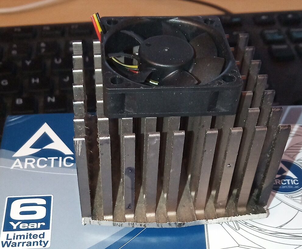

Speed®
aDaM909 #84186 üzenetére
Sznobizmusnak titulálni pl., ha valaki csendre vágyik a hűvös üzem mellett, legalább annyira butaság, mint indokolatlan költészetbe fogni. Ha megfelelne a gyári hűtés, akkor te sem keresnél jobbat..persze a kitalált összeg erősen behatárol, de azt te tudod, mik a lehetőségeid ilyen téren..mindenesetre amit linkeltem (Shiva), ha más tekintetben nincs akadály, ajánlott vétel erősen, körberöhögi az összes eddig tárgyalt megoldást.
Már a 95W darabokra is karcsú lenne az általad említett duó és az általam is bedobott LC-CC-94, az LC-CC-95 is határeset csend igénnyel karöltve..125W TDPn utóbbi is felejtős szvsz. A fizikát nem lehet becsapni.. -
Speed®
aDaM909 #84184 üzenetére
Azért ha lehet, ne sértődj meg a leírtakon ;p
Egy darab alu borda 10 éve is vicc volt már,
ez a legalja kategória hűtésben, fejlődtünk..
De ha neked elég ezeknek a szintje, vedd..A ház nem limitált magasságban sem..oké.
A lapon sem lehet VRM/NB/RAM/PCIe baj.
A proci meg FX. Értem. 65-220W is lehet..
Ezek alapján ajánlani felesleges, te tudod.Ha mégis kéne, a Shiva 3kért best-buy pl.
Persze csak ha elfér és jót akarsz jó áron. -
aDaM909
Speed® #84182 üzenetére
De akkor ha nem volt egyértelmű:
1.: Mennyit szánsz a hűtőre: 2500 Ft kb.
2.: Milyen házba kerül: hagyományos ATX ház
3.: Milyen alaplapra lesz: AM3+ foglalatos
4.: Processzor típusa: AMD FX proci
5.: Ramok típusa: Kingston HyperX Savage szerintem normál méret, de hűtőbordás
6.: Egyéb igények: - -
aDaM909
Az egyik nekem volt (Alpine 64 pro 2), egyáltalán nem volt gagyi. Vagy 8 évet biztos kibírt mindennapos terhelés mellett és a hűtés hatásfoka is kitűnő volt.
Az sem igaz, hogy nem írtam semmit, ami alapján betájolható.
A két termék ára kb. 2500 Ft körül van és ahogy írtam a gyenge AMD hűtő helyére kell és azt is írtam, hogy nem tuningolok. -
aDaM909
Hali! Hűtési hatékonyság kérdésében az Arctic Alpine 64 Plus vs. Arctic Alpine 64 Pro esetén mi a véleményetek?
Nem tuningolok, csak a gagyi gyári AMD hűtő helyett szeretnék egy jobbat, kb. ennyiért.
Kösz! -

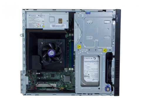

duo
Speed® #84175 üzenetére
a biosban csak valami ICE setting van ilyen akusztika/teljesítmény hangolás. enabled/disabled. most engedélyezve van.
mást nem igazán tud, a tápnak pedig nem tudom van e szabad csatlakozója. meg kell ezt is néznem, még új nekem a cucc.(a puritán biost meg ezt a nem hangos de nem is különöseben halk ventillátort leszámítva viszont hazaértem mert ez a gép piszokul egyben van)
duo
igen ez tart vissza engem is, hogy beújítsak egy olyan noctua ventit szállítással 7500-ért. hogy aztán meg se mozduljon.
de ezzel az erővel akkor véleményes a 3rd party cpu hűtő is. vagy azok azért mennének?
Speed®
Amennyiben az eddig linkelt képanyagból és a leírtakból kellene dolgozni, azt mondanám standard PWM csatlakozód van és biztosan nem költenék ennyit ventire, mikor értelmes hőcsöves topflow hűtőket lehet szerezni ekörül már..
Hogy miért nem indult a próbált venti..valószínűleg a vezérlésen kell hangolni, eltérő karakterisztikájú ventit más rpmen teker meg. Ha nagyon nem állítgatásbarát a BIOS, kell 1 jó venti, amit fix 5Vra kötsz, az rpm szálat meg hagyod a lapon, hogy ne nyígjon álló a hiánya miatt. -

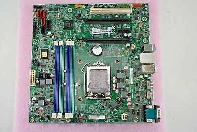

sziasztok! lenovo thinkcentre m93p sff gyári hűtésére keresek ventillátort (80mm-s rendes vastagságú) a legcsendesebb legjobb légszállítású érdekel. ez a hőcső nélküli aluborda meglepően jól hűti a processzort a kompakt környezetben. csak kicsit zörög a venti. és éjjel a csöndben már kicsit zavaró.
szóval könnyen lehet hogy elég egy jófajta ventillátor.
De meggyőzhető vagyok; amennyiben teljes hűtést cserélnék, milyen top-flow hűtés férne el? SFF - H x W x D (mm): 338 x 102 x 375
hyperx fury black ramok vannak benne. mind a 4 slotban.
alaplap.és így néz ki. a processzorhoz közelepbbi pcie slotba jön egy 1030Gt silent kártya. valamennyit az is fűteni fog.
Phanteks PH-TC12LS vagy Noctua NH-L9x65?(egyátalán beférnek e?) bármit meghallgatok. a node304be is innen kaptam az infót anno a ben nevisre.
köszönöm
Speed®
coal56 #84167 üzenetére
LC-CC-94 pl., ha boltból kell, az OCmentes i5re doszt elég és PWMes, tehát ha a lap jól végzi a dolgát, halk is lesz.
Tornyok nem feltétlenül kizártak, de az összefoglaló kérdéseire adott válaszok nélkül minden ajánlás lutri..egyébként gyártón belül az LC-CC-95 az, ami kb. mindenhova befér gond nélkül és korrekt a teljesítménye az árához mérten. -
