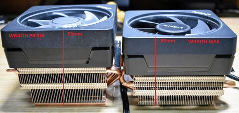

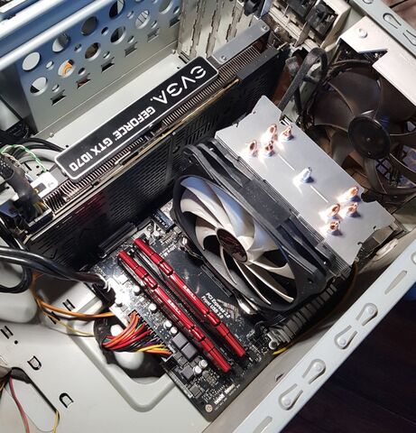

Nem volt egyszerű, de sikerült felrakni az Alpenföhn Ben Nevis Advanced hűtést. Az alaplapi VRM hűtőborda miatt kicsit felfelé kellett hajlítanom a hűtő rögzítőpeckét, hogy rá lehessen pattinteni.
Egy beQuiet Pure Rock Slim-et váltott, amit ráadásul nem is lehetett rendes irányban felszerelni, csak 90fokkal elfrogatva, mert még nem volt AM4-re előkészítve.
Terhelés alatt nagyjából 6-8fokot nyertem, 45-46foknál feljebb még nem ment a proci (Ryzen 2600) -
Megjött a rendelt Wraith Max, és mondták már, hogy miért nem a jobb utódja. Szóval azért, mert szerintem meg a Max sikerült jobban. Bármilyen tesztet néztem eddig, a ventiket maximális fordulatszámon járatva valóban a Prism nyert mindig egy hajszállal, ugyanakkor azonos fordulatszámon meg a Max volt jobb 1-2 fokkal; ráadásul úgy, hogy a Max valójában kisebb és könnyebb. (ITX házba is inkább való.) A Prism egyszerűen sokkal nagyobb fordulatszámra is képes ventit kapott, de nekem erre semmi szükségem, nem hiányzik a jelentősen hangosabb működés melletti kis hűtési előny.
