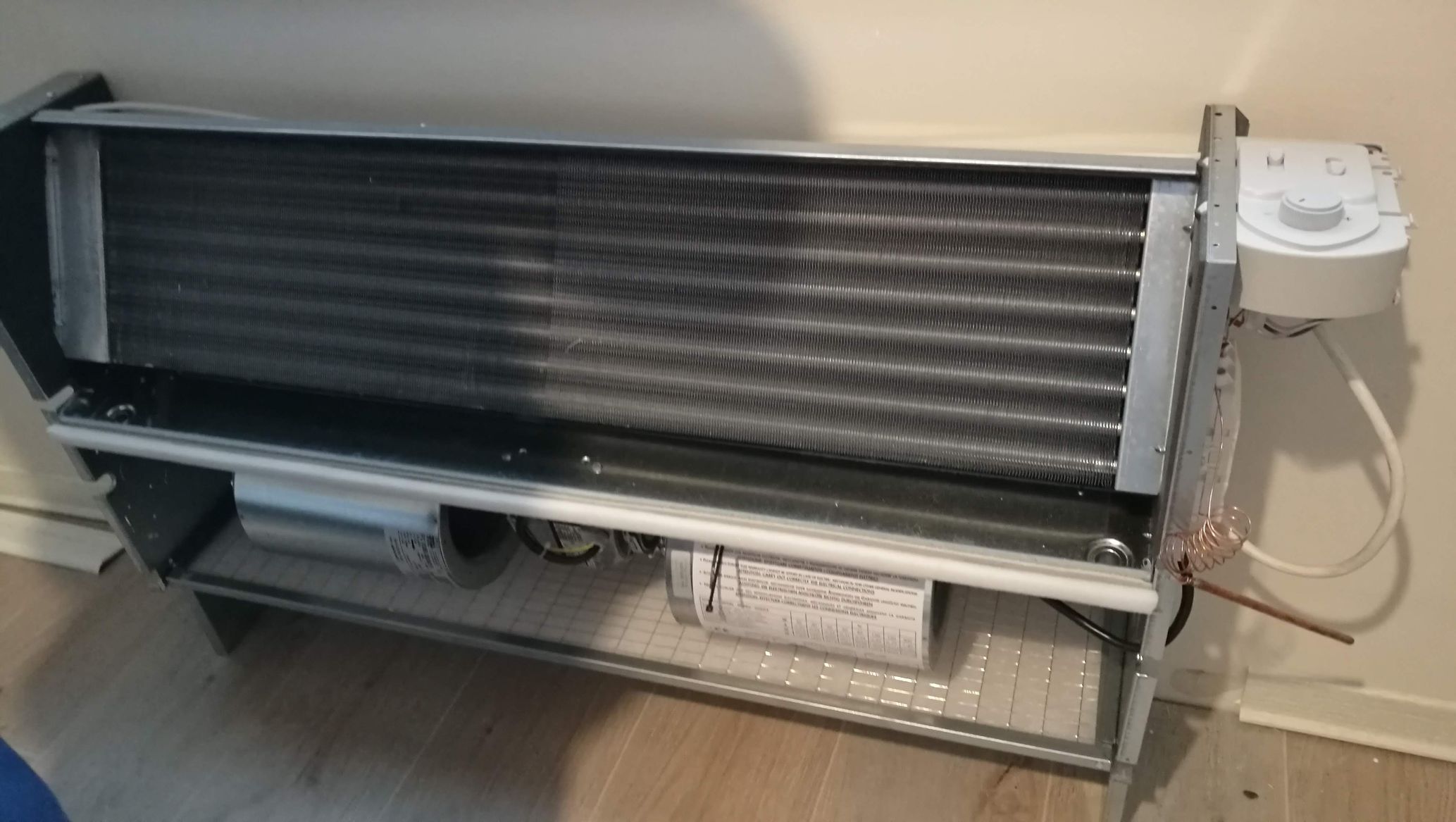

Mocorog bennem a gondolat,hogy maszekolok egy fan coil-os megoldást... Linusnak van egy videója,hogy radiátort használnak hűtésreLower your heating bill... with GAMING.... Rá kéne venni,hogy ezt próbálja ki ezzel is.

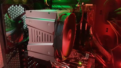

Én most tettem rá R5 2600-ra a gyári helyett Brocken 2-őt.
Jóval kisebbet terveztem, de végül árban ez volt a legjobb választás. Be is jött, ez nagyon overkill rá.Gyári defaulttal 60 fok körül tartja a procit prime95 alatt 650rpm-en egy elég kicsi házban.
Némi tuninggal 1.2-1.3V 3.8-3.9GHz között is kb. ugyanez, 63 fokig engedte 750rpm mellett.Nyilván 4GHz és 1.35-1.4V körül már jobban megugrik, de még ott is kényelmesen hűti, közel sem maxon.
Ha ennél kisebb, értelmes perf/w beállítás a cél akkor pedig gyakorlatilag minimumon lehűti. Nyilván a gyári 65W-ot így is túllépi itt-ott, de mégiscsak 65W-os prociról van szó, sok hőt nem termel.(Én i5-6500-ról váltottam, az alulfeszelve 45-50W körül volt, egy 400gr-os 212 EVO hasonlóan vitte, 60 fok, fix 5-600rpm. Ebből kiindulva egy hasonló hűtő is elég lehet 1000rpm körül a 2600-nak simán, 75-90W között áll meg alulfeszelve vagy light tuninggal. De egy 600gr körüli Pure Rock/Brocken ECO, Freezer 33 már bőven jó lehet kisebb fordulattal is. A Brocken 2/3 meg 850gr, ez már a következő kategória.
