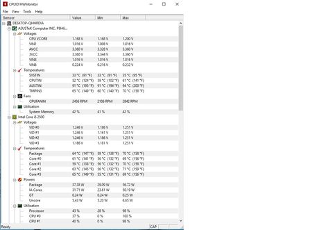

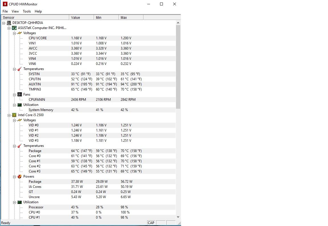

Nemrég vettem egy Be Quiet Pure Rock BK009-es hűtőt az i7-4790-es procimra. Kb 1-2 nappal ezelőttig minden jó volt, már ha a 70 fokos procit annak lehet nevezni játék közben. Most viszont elkezdett újra melegedni és már volt 82 fokos a proci is.
Szerintetek ez a hűtő hibája lesz és vegyek egy másikat ezt pedig küldjem vissza?
A ház amibe kellene egy Sharkoon VG4-W. Ezt ugye 12ért vettem. Ha kell tudok rászánni még legalább egy 10-est de nagyon nem akarok már költeni.
Vagy lehet, hogy a proci sérült meg valahogy és emiatt melegszik ennyire?
(A hűtőpaszta egy Arctic MX-4)Gondolkoztam egyébként egy vízhűtésen is. Amit kinéztem de fájna érte a szívem az egy NZXT KRAKEN X42, viszont ennek a magassága miatt nem férne be a házba.

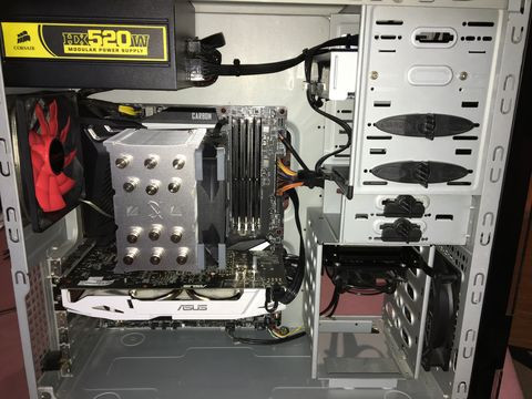

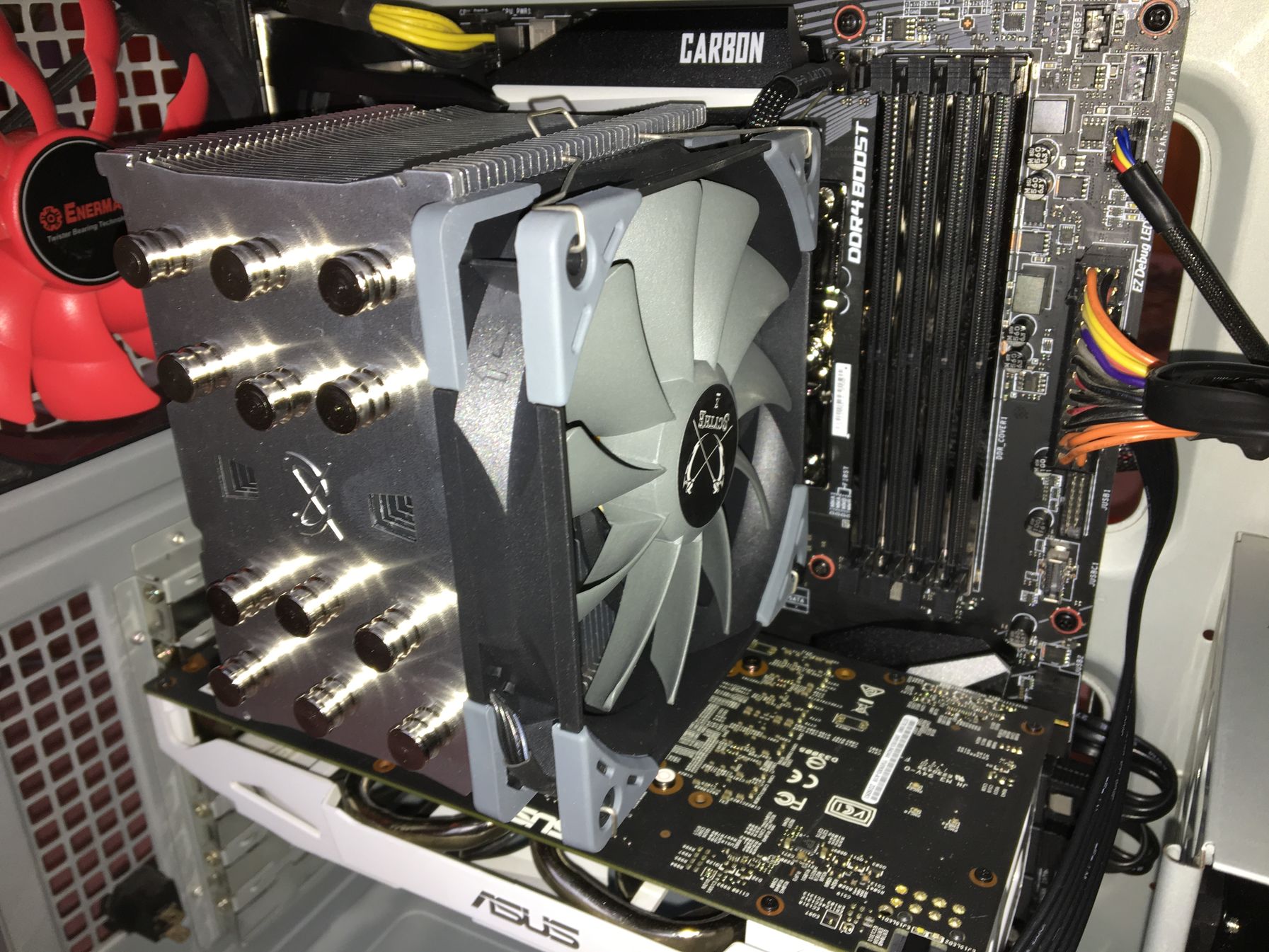

Szabikaa20
Ha már működni fog a rendszer kipróbálok odatenni egy 12cm ventit,ha jobb lesz akkor veszek oda valami normálisat.
Egyébként van elöl,hátul és oldalt is...Csak az oldalsóval az a baj,hogy 25mm vastag és nem tudom becsukni a házat a proci hűtő miatt.De ma mértem és van ott 18mm hely szóval egy 12cm/15mm vastag ventit veszek oda. -
