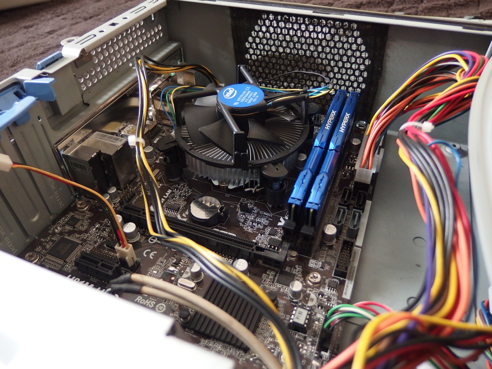

Tamoo
A képen látható házba keresnék valami nagyon csendes hűtőt. Ahogy méregettem kb. 60mm-es magasságig lehetne elmenni, hogy némi hely is maradjon fölötte.
Alaplap Asrock H81M-HDS, teljesítményre a gyári hűtő elég lenne, de a tápot passzívra tervezem cserélni , így még silent módban is ez a leghangosabb komponens. Szóval lényeg, hogy elférjen (magasságra illetve ram-ok fölött/mellett) és minél halkabban üzemeljen. Ezért hajlandó vagyok elmenni 15-ig is, de nem bánnám ha olcsóbban megúsznám.Árban húzós, de talán egy Scythe Big Shuriken 2 Rev.B ?
