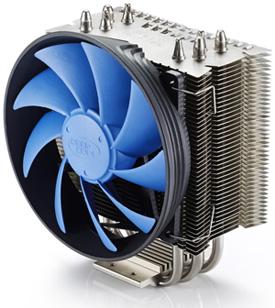

Deepcol GammaXX S40-ről lehet tudni valamit? Mert elvileg az is beférne, és az már 12-es ventivel... -
