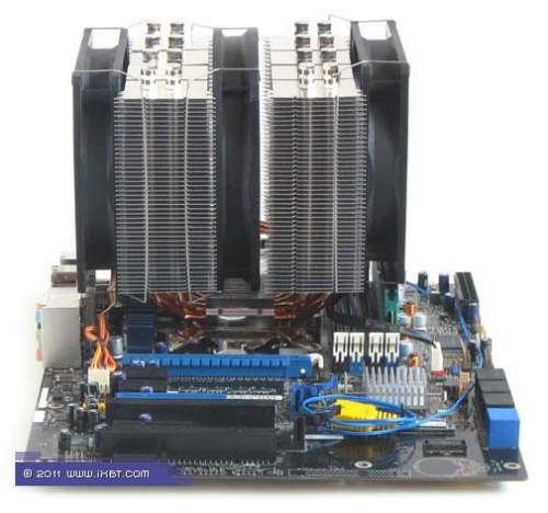

laca000 #45154 üzenetére
Léghűtés : THERMALRIGHT Silver Arrow SB E Extreme
Kompaktvízhűtés: Corsair H90 , H110 vagy NzxT Kraken X40Remélem tudtam segíteni

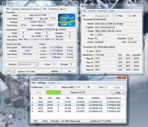

bombibmw
*Tata* #45136 üzenetére
Azért nem semmi az Ivy milyen alacsony fesz mellett tud órajeleket tuningban.
Nekem 4,4-et megy ennyin mindennaposan,Linx 1,29V körül stabil.
Viszont úgy gondolom,ezek a hőfokok egy 2500k-nál kb. 6-8 fokkal alacsonyabbak lennének.
Az is igaz,hogy 10-12%-al több a teljesítmény azonos órajelen az Ivy javára.
Az is igaz,hogy nem megy egész nap a Linx AVX.
Jól ki van ez találva. -

kromatika
Rypejakten #45112 üzenetére
szia igen jó lesz.amennyiben G860 esetében a gyári hűtő helyett csak halkabbat szeretnél akkor jó az AC Alpine 11 Plus.Gaia pedig a legjobb ár érték arányú 12 cm-es ventivel szerelt hűtő.

proci985
MODERÁTOR
dauphin #45108 üzenetére
95Wot talán a Thermalright HR02 Macho és a Silverstone Helgon bír el rendes házszellőzés mellett*, de ezek mindegyikének széles ház kell és mindkettő drága. pontosabban a Macho drága, a Helgon meg csúcskategóriásan van árazva. meg igazából ha már úgyis kell házszellőzés, akkor legegyszerűbb és leghatékonyabb azt a CPU bordára rakni.
amit Potzee írt azok jók, esetleg apróból egy Scythe Ninja is jó lehet.
*meg esetleg a HR01 plus, de az kb négy éve kifutott és emiatt nem igazán lehet tudni, hogy modern 95Wosokkal mire lenne képes. illetve újonnan drága volt, sose volt elterjedt, innentől apróban is fehér holló ritkaságú. házszellőzést belevéve pedig a HR02 már jobb.
Potzee
Én úgy gondolom, hogy egy zárt házikóban egy 95W-os procit ne hűtsünk passzívan...
Ár/értékben az EKL Cold Tower Merlin Edition a legjobb.
5-6k körül új és jó cooler a Xigmatek Loki, Alpenföhn Sella. Ezek 92 mm-es ventivel vannak szerelve.
A 120 mm-es ventis coolerek halkabbak és hatékonyabban is hűtenek, de nyilván egy kicsit drágábbak is. Újonnan a legolcsóbb ilyen cooler a Xigmatek Gaia [link].
Itt az aprón is ki lehet fogni néha nagyon jó példányokat...Scythe Mugen, Alpenföhn Brocken, stb... -
