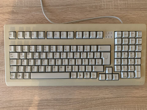

nyunyu
válasz copass #54185 üzenetére
ha már G1800...most van úton párizsból egy példány amit a deskthority marketplace-en fogtam ki.
Na, arra még drágán sem tudunk magyar kupakot varázsolni, mert vagy a lépcsős Caps, vagy az 1.75U jobb Shift, vagy az aszimmetrikus 6U szóköz, vagy a rossz sorban lévő Num -/+, vagy az egy sorral feljebb tolt Del/End/PgDn trió hiányzik.
(Leginkább a szóköz)Hello IT! Have you tried turning it off and on again?

Khaosz55
nyunyu
válasz copass #54197 üzenetére
Melóban egy rondább német ISOt használok, ami a képeden láthatónál kb. 5 évvel régebbi.
Azt nem sajnálom otthagyni.
