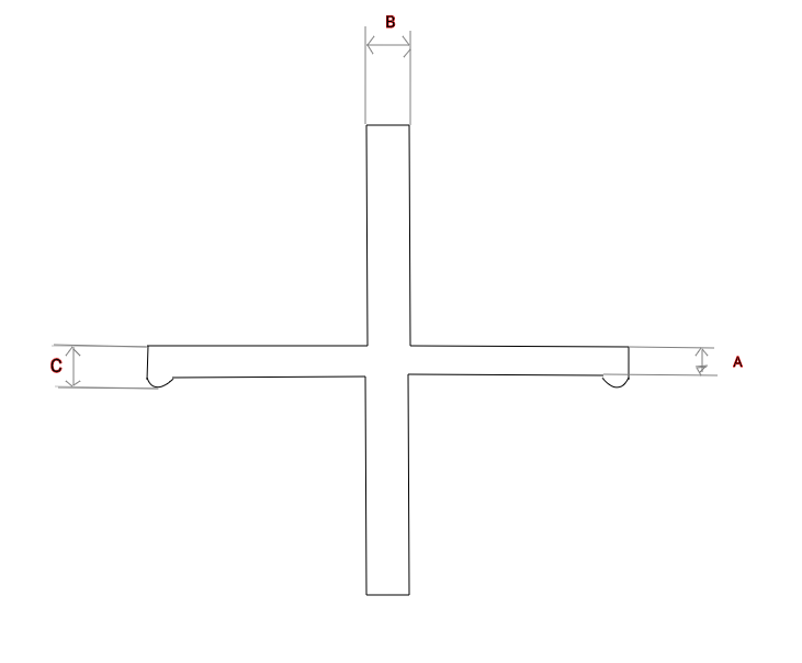

Úgy tűnik előjött belőlem a metrológus, megjött kbdfanstól a Kailh Box Royal setem. 10-nek megmértem a stemjét (kalibrált Mitutoyoval), érdekes módon (lehet ez csak nekem új) a stem ilyen formát ölt:
méretek 10 kapcsolóval mérve:
A: 1.08-1.09mm
B: 1.09mm
C: 1.31-1.32mmA kereszt pedig 3.94-3.96mm között van.
UI: a rajz nem sikerült méretarányosra vagy mondhatjuk úgy is, hogy non-euclidean térben van

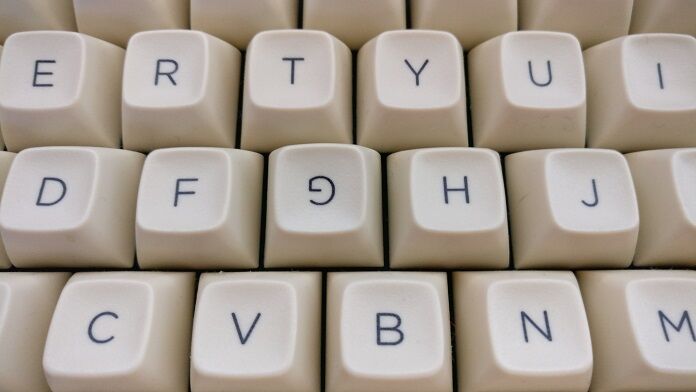

gaben22 #52158 üzenetére
Köszi! Anyagmennyiség rendben van és a dyesub feliratok is jónak tűnnek, ebből sajnos rendelés lesz
A Dasher/Dancer páros nekem is nagy álmom, de sose lesz olyanom valószínűleg. Doubleshot kellene hozzá, olyat pedig PBT-ből jelenleg egyetlen custom kupakkészleteket vállaló gyártó sem készít jelenleg (a Keyreative-féle reverse dyesub pedig élesben még nem bizonyított). Az ABS nagyon nem bír engem, ami ugyan erőteljesen leszűkíti a jó minőségű kupakok választékát, cserébe immúnis vagyok a GMK áradatra, megálltam egyetlen készletnél.
gaben22
Kereszt nélkül nekem nem nagyon megy, én azzal keresem az alapsort, amikor végighúzom az ujjaim a billentyűzeten. Remélem soha többé nem lesz kapható a Dasher set, mert nehéz lesz megállni nem megvenni
Csináltam pár képet telefonnal, ha nagyon kell esetleg csinálhatok rendes fényképezőóvel is. Pár betű szerintem nincs teljesen középen (pl. T eléggé jobbra csúszott)
[link]vakuval közelről:
[link]legnagyobb space:
[link]Vastagság: 1.37-1.40mm között mozog (kalibrált tolómérővel mérve). Keresztekről nem tudok bizton nyilatkozni mert egy jó régi MX Blacken használtam egy rövid ideig. Már a nemzetközi kicserélőben pihen a Box Royalom, azon majd megnézem ki is az erősebb :). Mérve 3.98-4.01mm között volt de ezt nem könnyű pontosan mérni.
dqdb
gaben22 #52155 üzenetére
Köszi!
Ami engem DSA esetén nagyon zavar, az a kis "sorvezető" pöckök hiánya az F és J gombon
Ez nem probléma, mert nem tartom szabályosan a kezem, így számomra semmi haszna nincsen a jelölésnek.Illetve a felülete elég érdes.
Ez nekem inkább pozitívum, határozottan imádom az MT3 rücskösebb felületétA dyesub minősége milyen? A feliratok élességét értem ezalatt, valamint hogy mennyire sikerült nekik a vízszintest eltalálni. Anyagmennyiség terén hogyan áll a készlet?
Ilyenem van egyébként tőlük, azonban ez más beszállító termékének tűnt, mint az általad linkelt (ami megegyezik a kérdésemben szereplő DSA Granite-tel), így abból nem mertem következtetést levonni.
gaben22
Nekem innen van egy All-In DSA PBT Dye Sub setem: [link] . Ami engem DSA esetén nagyon zavar, az a kis "sorvezető" pöckök hiánya az F és J gombon, az a pici plusz mélyítés amit kapnak ehelyett, az elég kevés. Emiatt majd megkapja a csapágygolyó modot egyszer
. Illetve a felülete elég érdes. Ducky-tól van PBT double shotom, annak a felülete szerintem teljesen sima, ennél picit engem már zavar az "érdesség".
