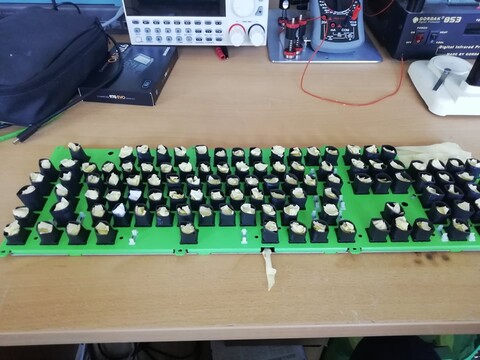

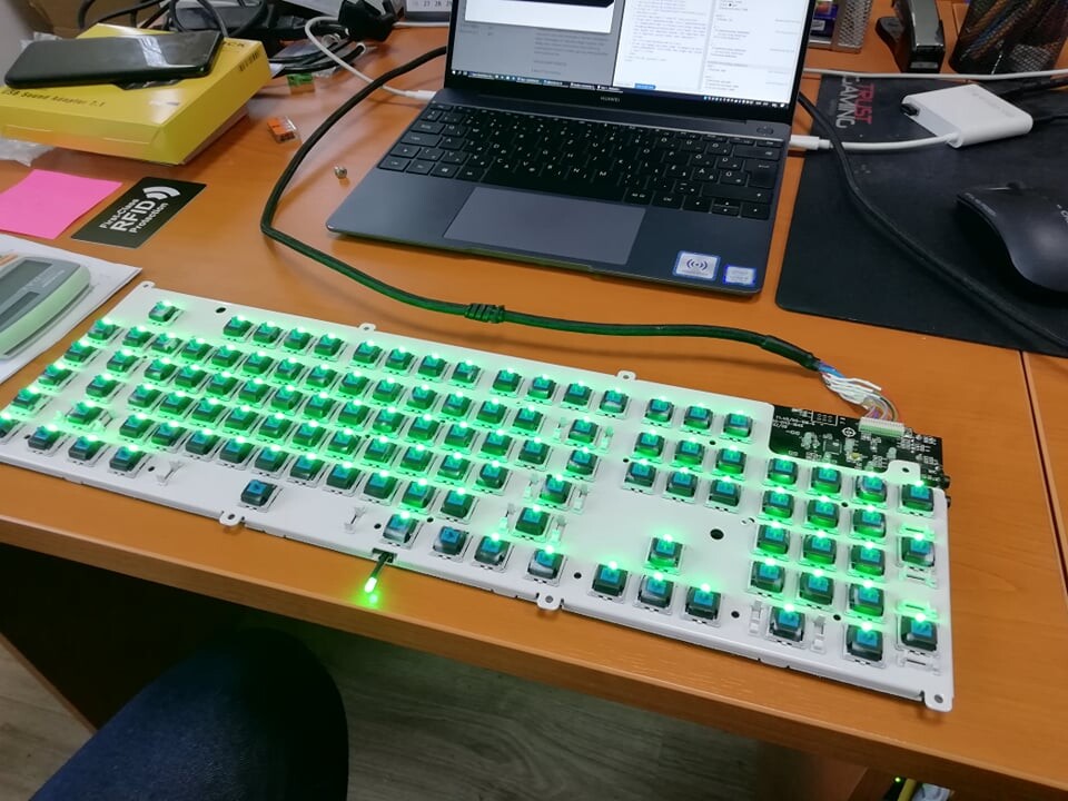

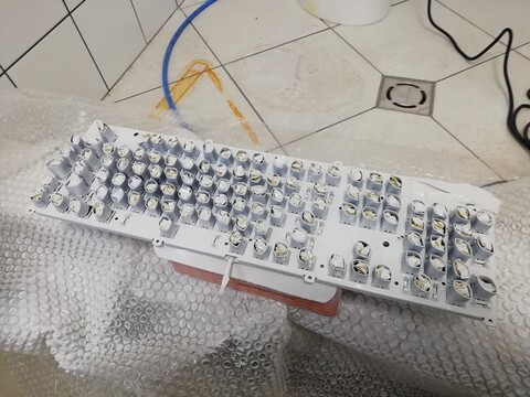

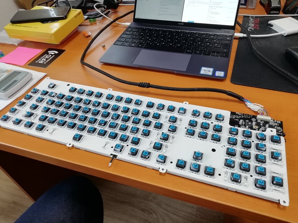

dqdb
Jól néz ki eddig, kíváncsi leszek a végére..
Ha átvezeted a lenti LED-et a jobb felső sarokba (vagy valahonnan máshonnan), akkor a nyomtatott takarót akár sötétített akril betéttel is tudod kombinálni, amibe tetszőleges ábrát/feliratot tudsz maratni (ajánlja ezt az, aki amúgy utálja a világítást a billentyűzeten
Utólagosan okoskodó kibic: én a helyedben szétforrasztottam volna festés előtt, majd utána vissza. Igaz, némileg több meló lett volna, de nem sokkal, mert a maszkolást el lehetett volna hagyni, cserébe friss és 60/40%-os forrasztóónt használva szinte örök életű forraszpontjaid lennének. És még a kék Cherryt is le tudtad volna cserélni valami jobb (taktilisabb/szebb hangú/hiszterézismentes) clickyre.
Közben szépen alakul a Razer Blackwidow Ultimate 2013 Naked projekt
Nagyon jól fog kinézni szentem, ha elkészül, és felkerül rá a fekete doubleshotos PBT szett. Még a tálcát kell megfaragni, illetve nyomtatni hozzá pár takaró elemet és fedelet, meg át kell még helyezni a Razer logó ledjét és a kis elemet is, amin a logó van, valahova felülre.
