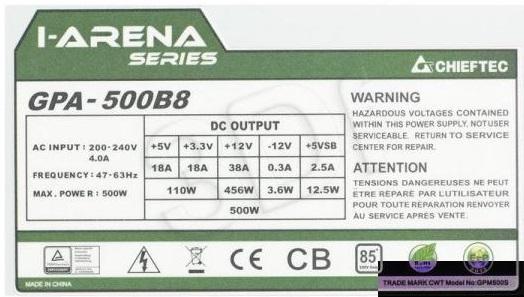

zibo73
Azt szeretném megkérdezni hogy tudom meg milyen bélel szerelt egy táp?
Erről lenne szó Chieftec gps 450 a. -
