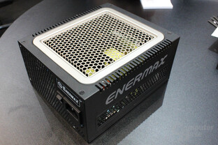

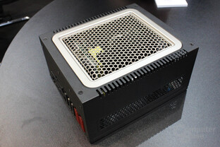

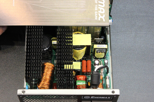

CWT talán PUQ(G).
forrás ugyanaz: [link]Enermax MaxRevo MEG
