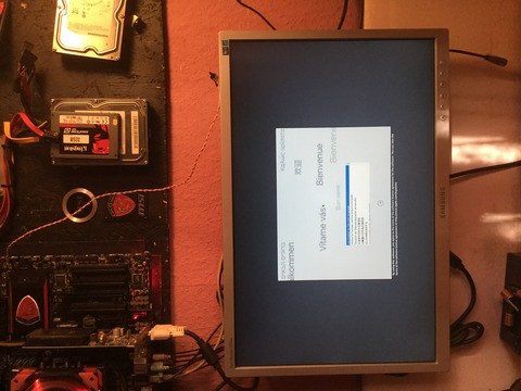

Probléma megoldva. Akkora láma voltam , hogy 2 hétig nem vettem észre hogy az LCD tv -m is rá van dugva és azt vette elsödlegesnek most minden rendben van .
Sorry , hogy össze mocskoltam a topikot -

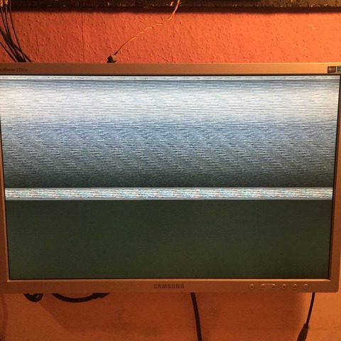

szuszinho
A Clover menü még bejön rendesen, aztán, amikor az asztalnak kellene, akkor jönnek a gondok.

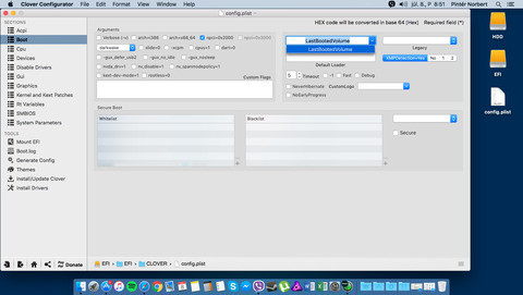

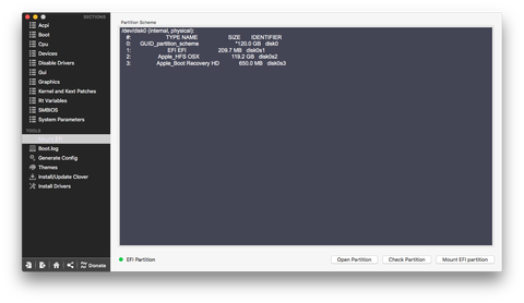

Mountoltam az EFI partíciót, beraktam oda a config.plistet és most már jó, megy az AppStore-om is köszi szépen !
Boot-hoz mit írjak be ?
Csak ez a "HDD" nevű vinyó van a gépben, de nem adja fel lehetőségként, hogy onnan autómatikusan induljon.Szerk.:

#28036
Nem jó fájlt próbálsz szerkeszteni, a boot teljesen más. EFI/Clover/Config.plist-et kell. A Clover-t pedig ajánlott az EFI partícióra rakni, indítsd el a telepítőjét, és "Install Clover in ESP" legyen bejelölve. Ez után az EFI/Clover mappát átmásolhatod az EFI partícióra, amit a Clover configurator-ban lehet megtalálni:

gazso007
Most ott tartok hogy, normal boot mellet csak tekeredik a szines cursor de semmi, tehat most lassunak bizonyul nem tom miert.
Msi gaming 3 H97
Intel i3 4550
Ssd
Nvidia kari vagy sima alaplapi hd 4400
4gb ram -
gazso007
Nem is értem ezt az egészet mi f.......változott Január óta ? Semmi.
Minden ugyan az ugyan ugy csinálok mindent VM alatt megcsinálom a Pendrivot a leírások szerint a bios jo l van beállítva.
És mi történik a nagy semmi
Hiba üzenetek mindenhol.
minden flag ki van kapcsolva
és mégsem jutok el odáig hogy telepítsek ki vagyok már megint

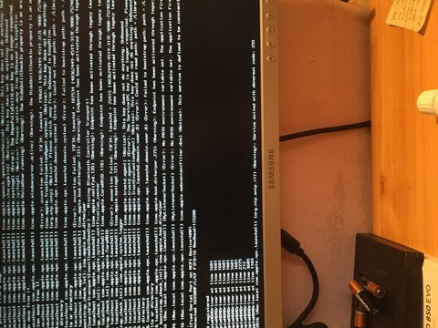

gazso007
panic code 255 tud valaki valamit ?
