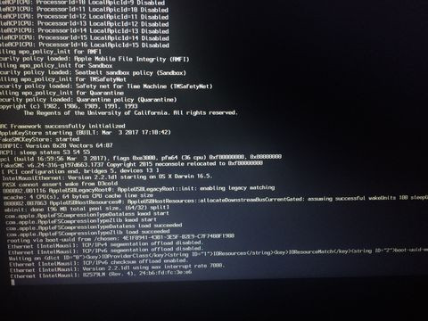

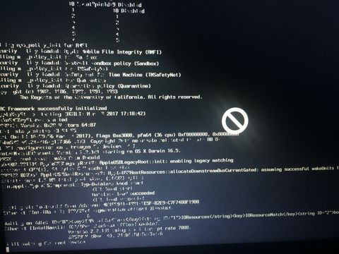

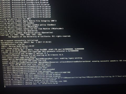

bebootol a pendrive, 3 lehetőséget dob fel a clover boot: 1. boot efi mode 2. boot usb sierra 3 boot recovry-recovery hd
Ez most mi? Ha elsőt választom kkor bal felső sarokban megjeleni a kurzor és csak villog.(15órát vártam de semmi) ". egyértelmü hogy usb-ről bootol a sierra. 3. is recoveryben indul majd restarol a gép
Valakinek valami ötlet?

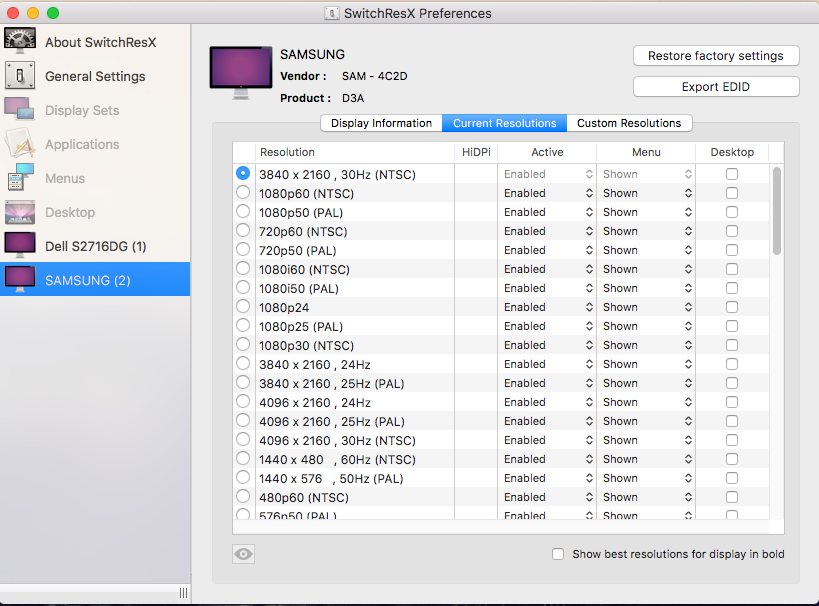

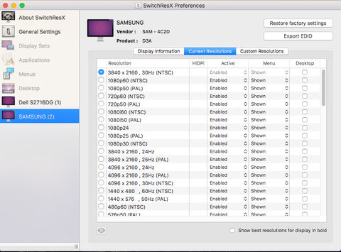

kicsiii
Megnéztem. 60 as porton 30Hz el megy ugyan úgy ahogy a többin... Lehet valami driver hiba is lehet. Nincs ötletem sajnos. Végülis ez egy pár napos driver, bízom benne lesz megoldás...
Amúgy próbáltam DP to HDMI kábellel is , mert találtam itthon, de az nem mai darab, ugyhogy szerintem alapbol nem támogatja a HDMI 2.0 ugyhogy természetesen azzal sem ment. Kérdés van e olyan, hogy DP to HDMI 2.0 átalakító... Mindjárt utánanézek, hátha.Update.:
Találtam.
Talán ezzel megérhet egy próbát.Csak hát ki tudja. Lehet nem is a HDMI vel van a gond, hanem a tv nem kampatibilis ezzel a Hacklival. Sajnos másik 4k nincs a környékemen amivel ki tudnám próbálni.

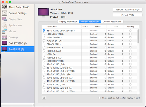

kicsiii
Megnéztem switchResX el. Amikor a nevezzük HDMI@60 as portba dugom, akkor ahogy mondtam felvillan a samsung felirat, de el is tünik és ez ismétlődik. Igaz nem kapok képet, de a resolution fülre még van időm rákattintani és ott 3840x2160 60Hz . Amikor a HDMI@30 as bemenetre csatlakozom, akkor az működik, igaz 30Hz en. Nem tudom, nekem az a gynúm, hogy akkor kellene ilyet tapasztalnom, amikor rossz kábelt használnék. Ami nem bírja a 60Hz et. De win alatt ezzel a kábellal játszottam 4k 60p ben. Nem tudom, de ez a villogás ennek az oka lehet elvileg....
HDMI@60
HDMI@30

kicsiii
Namost arra jöttem rá, hogy amikor arra a HDMI bemenetre csatlakoztatom a TVn amelyik kezei a HDMI 2.0 és 60Fps 4K felbontásban , akkor jelentkezik a gond. Amikor egy másik HDMI portba csatlakoztatom, akkor ott működik, de sajnos csak 30fps tud, ezért az egér cursol is minimálisan, de zavaróan laggol. Szerintem a TV beállításokkal kell még próbálkoznim, de most nincs időm, de majd este mindenképp megnézem mit lehetne vele csinálni.

próbáld meg usb2, meg usb3-as porton is, ha van olyan
kicsiii
Igen. Próbálgatom. Pillanatra felvillan a display beállításoknál is a másik Display, azán eltünk 1 másodpercel késöbb, aztán újra megjelenik és újra eltünik. De kép nem megy ki erre a rövid időre sem. Lehet kábel a baja, mert hdmi 2.0 kábelt használok. Nem hiszem, hogy ez lenne, de ki tudja. Win alatt megy. Csak mivel wint akkor használok, ha néha játszom, vagy ha nagyon rá vagyok kényszerülve valamiért, ezért nem zavarna ha itt is menne...
