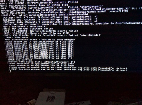

Na már megint itt vagyok...
Sikerült elérni, hogy ne haljon meg a Fix2-64.efi, a CFG lockot ki kellett kapcsolni...
Viszont most meg egy ebbe futottam bele:
Aztán olvastam, hogy valakinek az oldotta meg, hogy a DSDT-ben a
Fix Airport
-ot ésFix sound
-ot kivette.De sajnos nálam nem lett jó megoldás, ugyan ott áll meg.
Boot args:
Mit kéne csinálni, hogy menjen?

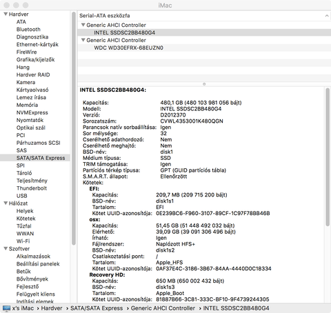

tlac
megcsináltam a trial boot-ot, szinte fájdalommentesen ment a telepítés
ebben a sorrendben pakoltam fel őket 1 darab uefi/gpt-s ssd-re:
-osx sierra
-win10
-linuxgrub-ból indítom a linuxot, win-t, meg a clovert
az izgalmasabb majd szerintem akkor lesz, ha a win-t vagy az osx-et újra kell telepíteni

Hali!
Na már sikerült felrakni az OSX-et 2 konfigon (IvyBridge és Haswell), de most Skylake-en elakadtam megint...
Olny UEFI-s installer, Clover betölt, majd amikor install-t nyomok ez jön be:
USB2.0:
OsxAptioFix2Drv: Starting overrides for \.IABootFiles\boot.efi
Using reloc block: no, hibernate wake: no
Error allocationg 0x10a pages at 0x0000000010000000 alloc type 2
Error loading kernel cache (0x9)
Boot failed, sleeping for 10 seconds before exiting...USB3.0:
és ezután egyből reboot.OsxAptioFix2 Cloverrel telepítve lett, legfrissebb. FakeSMC a helyén, conf.plistben csak a
