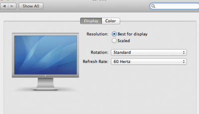

Így van, nem bug, de elég egyértelműen rázni kell hozzá hogy nagyítsa, szóval valami probléma lesz az egered vagy az usb környékén amitől ez ennyire előjön. Amúgy ha nem tapasztalod hogy pontatlan, vagy hogy magától mászkálna a pointer, akkor persze nem érdemes vele foglalkozni.
