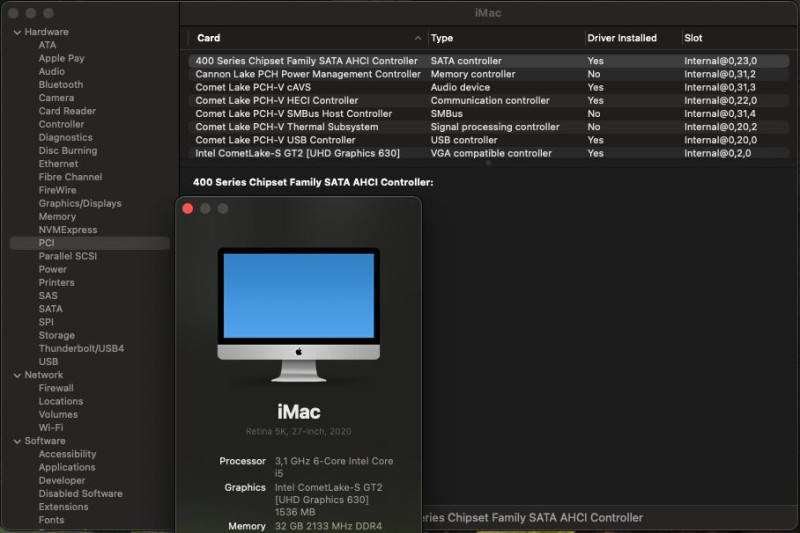

szuszinho
Ezer éve...
Ami most van: Catalina OC bootloaderrel. B460 lap i5-10500 proci. (nem fullos, de működik)
Szeretném Sequoia-t Clover-rel feltenni, de nem bootol a pendrive-ról. (összefoglaló alapján haladtam)
Fellelhető valahol egy működő EFI mappa? -

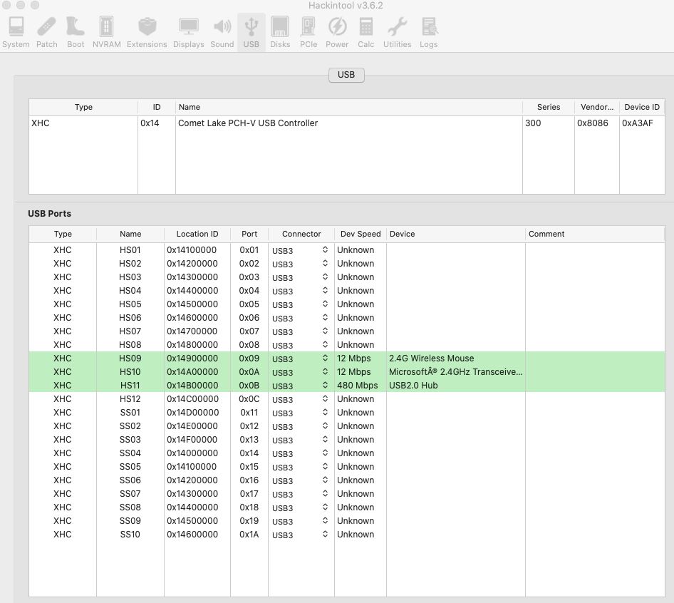

szuszinho
Felment végre a Catalina, de bármit csinálok, nem mennek az USB 2 portok. Próbálnám mappelni, de nem él egyik sem. USBInjectAll és a port limit yes.
Mit kellene még tennem -

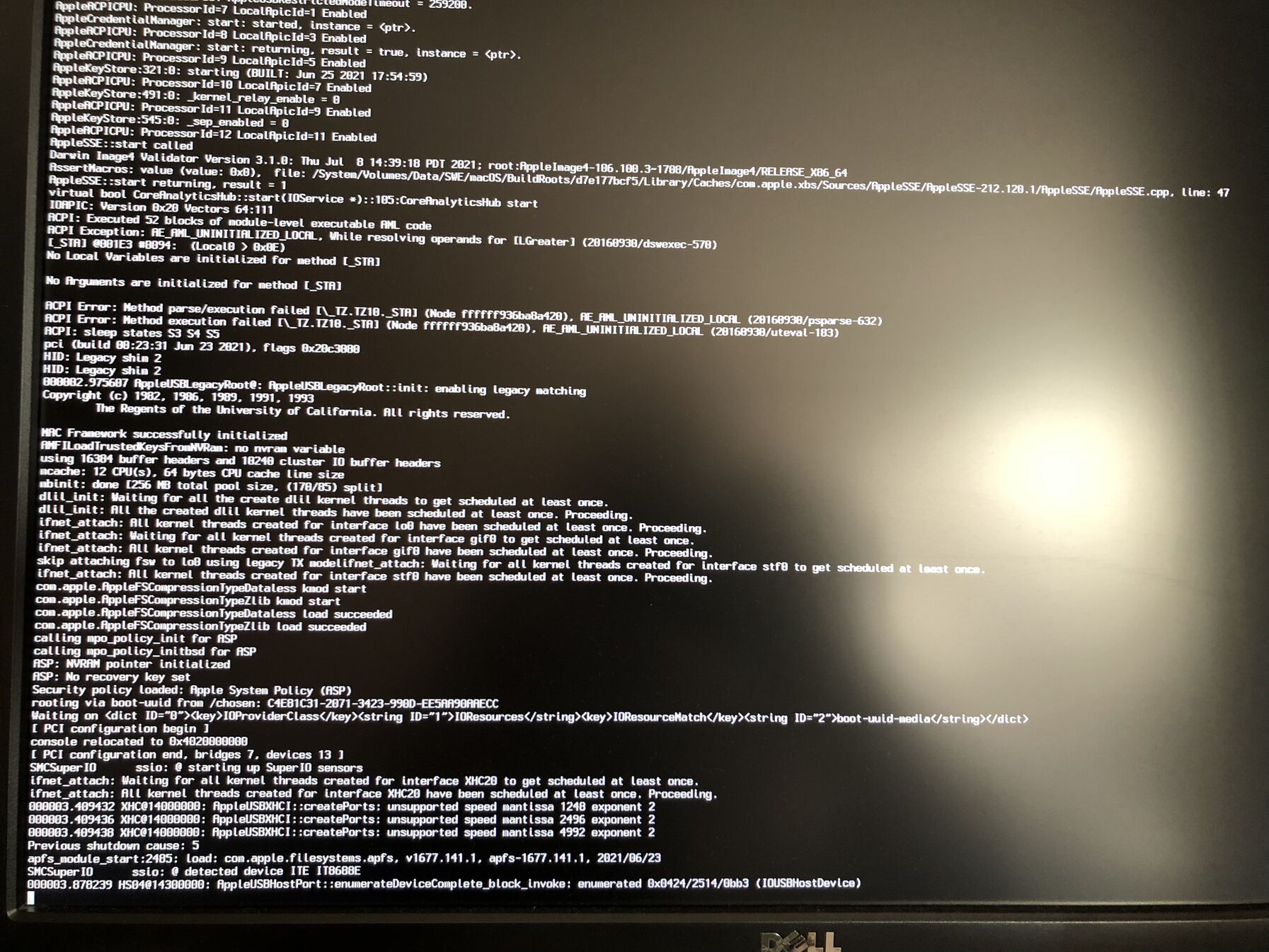

szuszinho
Catalina már félsiker
Mikor már az SSD-ről bootol a rendszer, ez a hiba fogad:OCB: LoadImage failed - Unsupported
JumpstartHotPlug True
sem oldotta meg.
Tudja valaki a megoldást? -
