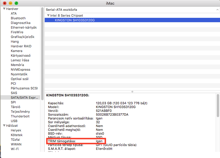

Wiz Khalifa #27909 üzenetére
hdd-vel nálam is cefet lassú volt.
most ssd-van, így másodpercek alatt boot-ol. -

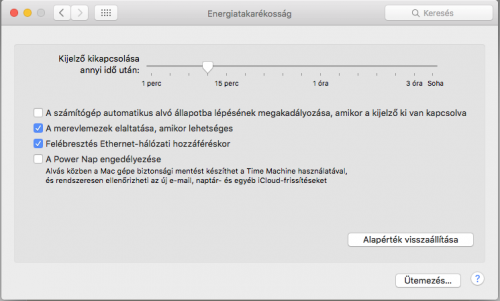

nekem is lenne egy évek óta megválaszolatlan kérdésem (na jó, igazából még sehol sem tettem fel ezt a kérdést
szóval win-en, ha nem csinálok semmit, x perc után kikapcsol a monitor, majd megmozgatom az egeret, és visszakapcsol a monitor. na, osx-nél szintén kikapcsol a monitor a beállított idő után, viszont itt egér mozgatásra nem reagál semmit, csak akkor kapcsol vissza, ha lenyomok egy gombot a billentyűzeten. ezt nem lehet valahogy átállítani, hogy az egér mozgatására is visszakapcsoljon a monitor? -

üdv urak!
tervezek venni egy ssd-t és majd átköltöztetni arra a mostani hacklimat a hdd-ről. jól tudom, hogy csak simán át kell klónozni pl. ccc-vel a hdd-ről az ssd-re az os x-et és ennyi?
gondolom clovert majd újra kell telepíteni, vagy azt is átviszi? -

rooney8
kapitánynon hogy lehet a sleep-et kikapcsolni?
mint korábban írtam, nem ébred fel belőle a gép, de igazából úgysincs rá szükségem, úgyhogy kikapcsolnám, de nem találom a beállításoknál. yosemite-nél az energiatakarékosság menüben lehetett állítani, viszont itt most csak a kijelző kikapcsolási idejét tudom állítani. -
