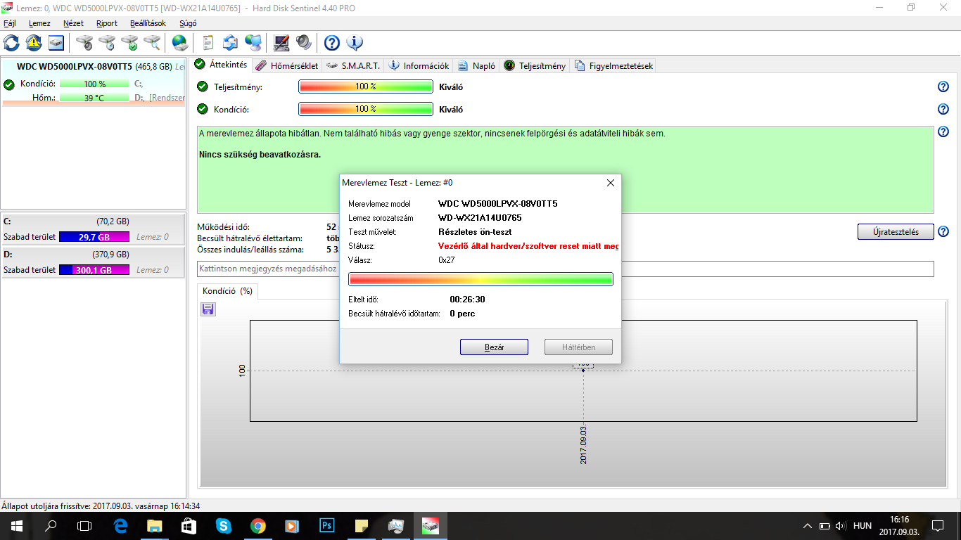

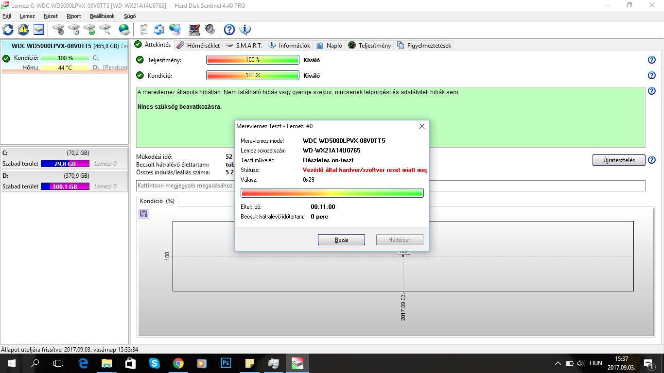

Ha a SMART önteszt nem fut le, az elég rossz előjel. A Western Digatalnak van saját diagsznosztikai programja a meghajtóihoz, úgy hívják, hogy Data Lifeguard Diagnostics, ezzel is nézz rá.
PistiSan
lev258
PistiSan

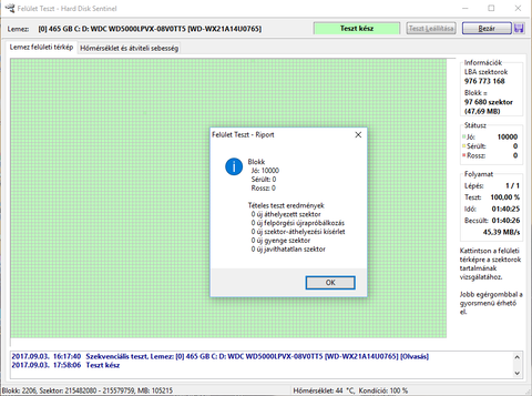

Az önteszt elhasal.... ez nem jó jel, fura hogy mindig máskor keletkezik a hiba.
Olvasás tesztet csináltam, ami szerint minden rendben van, újra inicializálni nem fogom a vinyót, mivel a jelenleg rajta futó windows 10 tökéletesen működik rajta, csak sokat panaszkodik az asszony, hogy állandóan frissít amikor bekapcsolja néha a gépet, szóval gondoltam megismertettem a linuxxal.
Próbáltam másik pendrive-ról, illetve dvd-ről is a telepítést, mindig ugyan ott áll meg, sokszor telepítettem már linuxot, soha nem volt még hasonló gondom sem, ezért vagyok nagyon tanácstalan, főleg úgy nem értem, hogy a live rendszer meg hibátlanul működik.

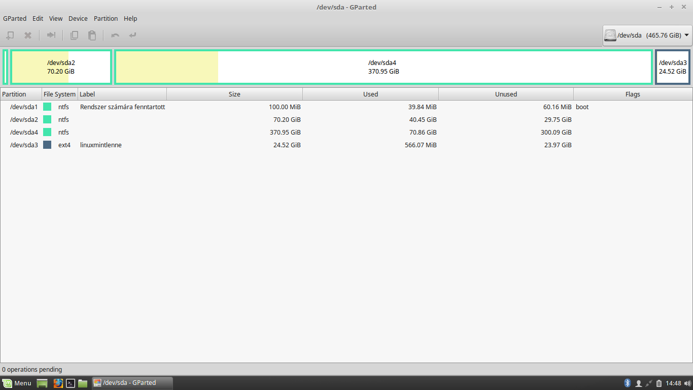

Egy Gparted kép, hát ha számít valamit.

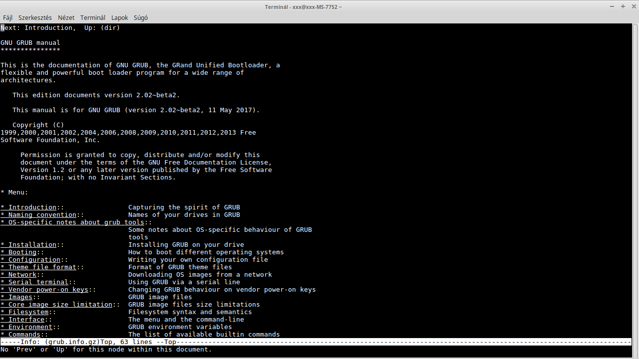

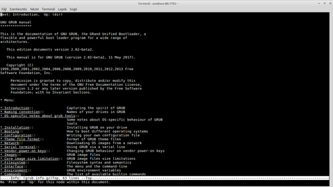

Hogy került ide egy tömörített fájl?
Azt én is szeretném tudni. Egyébként, ahogy írtam, ki van bontva, már nem tömörített.
Mi az, hogy nem látszik a Terminálban?
Pontosan az, ahogy írtam: a kiadott sudo update-grub sem látszik a terminálban (ugyanis a záró enter leütése után eltűnik).
A terminálablakot a csúszkával lehet tologatni fel-le, ez a kezdete legfelül (mintaként). Amint írtam: a kiadott sudo update-grub parancs eltűnt a szövegből.

Ez (ahogy írtam, a grub helpje jön le, a grub.info.gz kibontva; a kiadott sudo update-grub sem látszik a terminálban):

Megcsináltam, eredmény a #8235-ben. Reboot után változatlanul jönnek a bootup üzenetek sok oldalon keresztül (démon startok, service startok főleg, számomra jelenleg teljesen feleslegesen), amíg fel nem áll a mint.
A systemd-analyze teljesen elfogadható teljes bootup időt ad (25-26 sec), a systemd-analyze blame sem ad változást a verzióváltás előttihez képest.
Az /etc/default/grub -ban az üzenetletiltó bejegyzés azonban hatástalannak tűnik, jóllehet ugyanúgy ott van, mint a verzióváltás előtt (amikor is tökéletesen működött):GRUB_CMDLINE_LINUX_DEFAULT="quiet splash"
GRUB_CMDLINE_LINUX=""Egyszerűen nem értem, miért van mindez (verzióváltásnak ezt nem kellene indokolnia szerintem).

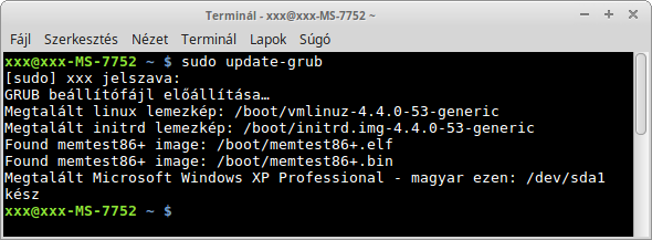

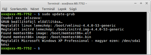

1/
Ezt:
xxx@xxx-MS-7752 ~ $ sudo grub-install /dev/sda
[sudo] xxx jelszava:
Telepítés a(z) i386-pc platformhoz.
A telepítés befejeződött. Nem jelentettek hibát.
xxx@xxx-MS-7752 ~ $========================
2/sudo update-grub
beírására pedig ezt kapom (és ez még több oldalon keresztül tovább folytatódik, semmi olyan nincs benne, hogy az update ténylegesen lement):

Ha azt a parancsot adod ki, amit írsz, akkor olvasd el még párszor, mit irt neked a kolléga!
upgrade
vs
updateEzután 64 bites mint 18.2 xfce live pendriveról bootolva reinstalláltam a grubot a hard disken
ez a parancs újratelepíti neked a grub-ot, nem kell hozzá live-ból futtatás:
sudo grub-install /dev/sda (az a az változhat)
utána futtasd le azért a sudo update-grub-otAmúgy mit ír ki az a bootup, ami zavar?
