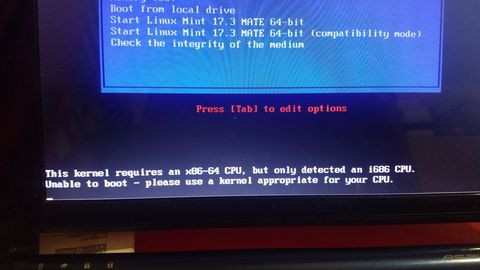

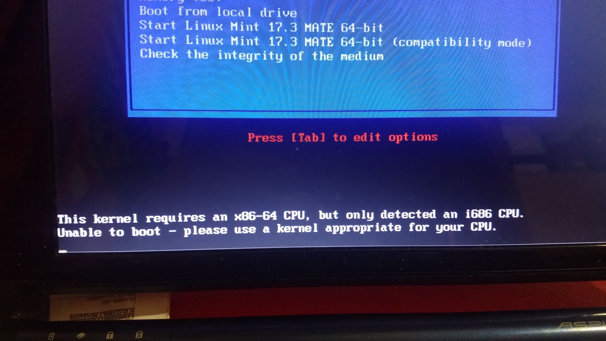

Más: megpróbáltam csak elindítani a Linux Mint 17.3 MATE 64-bit telepítőt és kiböki vmi nem stimm a bitekel
. (csak az volt kéznél). Ja s megnéztem pontosan a mint 18 ciannamon 32bit van most épp rajta. Lehet a 64bit-es ver nemtetszik neki. -

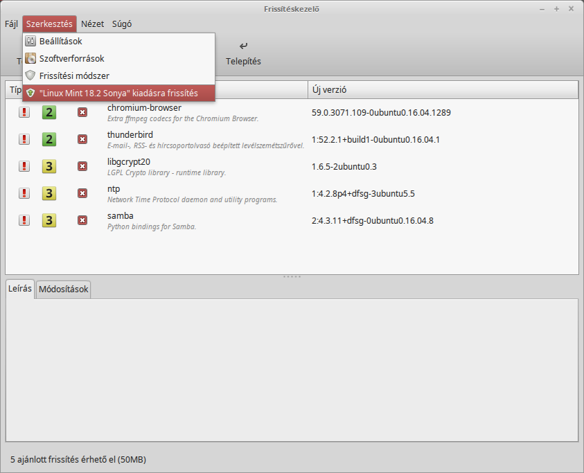

Lenne, egy olyan problémám, hogy a frissítéskezelő nem kínálja fel a Sonyat, mint lehetőség. Valakinek ötlet? Nem szeretnék tiszta telepítést csinálni még.

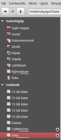

Értelek. Nekem nincsenek ilyen speciális igényeim, főleg nem akarnám a /home alatt lévő mappákat minden disztrónál vegyíteni. Igaz a Data partícióm pár centivel (6,5 cm) lejjebb van, így oda kell húznom az egeret, de belefér.
Igazából nekem eddig úgy állt kézre, hogy mindenre a Data ill. Torrentek partíció (Linux iso-k kizárólag) van használva, bármely disztrón vagyok, azt csatolom. A Home alatti Letöltések és a többi mappába csak kifejezetten ahhoz a disztróhot kötődő dolgokat töltök le. Így ez egyszerűbben kezelhető nekem és ha akarom el tudom érni a többi disztró alól is ezeket.
Vagy egyszerűen csak kezdő laikus GUI-s módszereket használok, mert laikus kezdő vagyok!
Nem is értek ebből egy szót se!
XDG user directoriesEz a kinek mi egyszerűbb dolog megint csak benézett ide......
Rimuru
"hogy mi az előnye az FSTAB-ban csatolt külön meghajtó használatához képest" - ez ugyan az, mert valahova fel kell csatolni azt a particiot.
Hogy miert jo symlinkelni? mert a legtobb alkamazas szamara transzparens (a tobbi pedig specialisabb). A legjobb pelda a ~/Downloads mappa, ez ugye standardnak szamit (archwiki) alapertelmezetten ezt szoktak hasznalni, nem kell mindig atallitanom ha igazabol az a mappa a HDD-n letezik. Nekem igy nez ki a lathato mappak sora ~/ alatt kozvetlenul.
Nem is kell mindig a /data prefixet hasznalni ha el akarok erni valamit, mert ott van a home alatt "minden" 1 lepesre. -

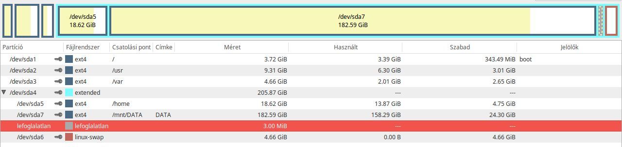

Arra gondoltam, hogy a szétszedés nem rossz, csak félbe lett hagyva. Csak este már nem igazán ment a fogalmazás...
Btw
Ha fontos a biztonság én így szoktam szétszedni a rendszert (így tanultam)
Hozzáteszem rendszere vállogatja! Tudni kell, hogy mit akar az ember, mi a célja a vasnak!/boot
/boot/efi
- root , alap rendszer programok, libek, minden jog kell (dev,suid,exec)
- a /dev külön virtuális filerendszer, de igy is okozhat gondot a nodev a root-on
/usr
- programok adatai, libek, binárisok: futtatási és setuid jogok kellenek
/var
- változó adatok, felhasználó által irható területek
- debian/ubuntu esetében kell a futtatási jog (/var/lib/dpkg/info alatti scriptek)
- csatolási opciók: nodev, nosuid
/var/log
- naplózás, számos könyvtár irható a szolgáltatást futtató felhasználó jogával
- csatolási opciók: nodev, nosuid, noexec, (sync opción érdemes elgondolkodni, de lassitó tényező, de a logok egyből hdd-re kerülnek)
- fenntartott blokkot érdemes 10%-ra emelni, hogy ha a user logok nagyon teleszemetelik attól még a root tudjon irni
/var/tmp
- mindenkinek irható, hasonlóan a /tmp-hez, csak kevésbé ismert, használt
/var/cache
- pl.: apt által letöltött deb fileok, más programok átmeneti letöltései
/var/spool
- pl.: átmenő levelek, proxy (squid) adatok. Támadható processzek / felhasználók által irható területek
- csatolási opciók: nodev, nosuid, noexec (kivéve a chroot-olt aklamzás fut. pl: levelező)
/home
- felhasználói könyvtárak
- csatolási opciók: nodev, nosuid, noexec (noexec azért, hogy ne tudjon progit futtatni, de "sh script.sh" v "python proba.py" tud futni)
- fenntartott helyet 1%-ra csökkenteni érdemes, mivel csak userek irhatják, de 1% maradjon, hogy ha növelni kell ahhoz kell némi szabad hely
/tmp
- mindenkinek irható, különösen veszélyes, lehet symlinkelni mondjuk a /var/tmp-vel és akkor nem kell külön partició, méret választás fontos mert mondjuk mc ha kibont v másol vmit azt ide pakolja
/srv
- egyes szolgáltatások területei (pl.: web, samba)
- kevésbé elterjedt (sokan a /home vagy a /var alá teszik) -

Alapvetően nem rossz.
Amit én még csináltam volna:
/boot -ot külön szedtem volna (1GB) (és ha tud efi-t a vas akkor /boot/efi -it )
Csak a /var-t leválasztani nem látom sok értelmét. Akkor /var/log /var/tmp -t külön venni és nodev, nosuid, noexec-cel csatolni ha a biztonság és a stabilitás növelése a cél. Illetve a /tmp-t is akkor külön particióra tenném (és LVM-et használnék)
Miért is kezdted el szétdarabolni? -

A Linux Mint Cinnamon-t a telepítéskor kissé szétpartícionáltam mint egy szervert.
Megpróbáltam mindennek 3x annyi helyet hagyni mint az Ubuntu 12.04 volt. Mégis betelik a root.Mennyire megbízható ma már pl. live Mint alól gparteddel átméretezni és áthelyezni partíciókat?
Mivel lehetne olyan mentést csinálnom amivel egy esetleges újratelepítés esetén gyorsan visszakapnám a belakott Mintet?

Ugyanott jársz, bármelyik topikba írsz a kettő közül, ill. a Kezdő topik is dettó. Most írtam az Ubuntuba neked.
Ha nem fogsz hibernálni, ne csinálj 16 GB swap-ot. Ha min 8 GB RAM van, akkor nem is kell a swap, de van aki ilyenkor is csinál 1 GB-ot.
Ezt csak azért mondom, mert nagyon remélem nem a valami mellé, hanem a valami más opcióval telepítesz!

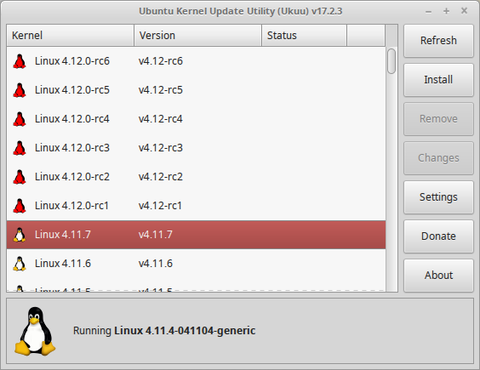

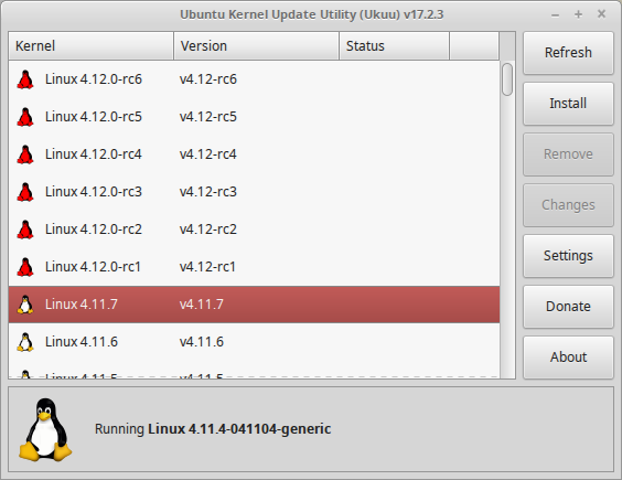

Hang terén is elég noob vagyok, de egyszer Debiannal sokat kinlódtam és ennek a hsz-nak az alján megtalálod a szükséges parancsokat, aminek a kimenetével érdemes elindulni. Érdemes átnézni a hsz-re érkezett válaszokat is, nekem anno rendbejött a hang a fórumtársak segítségével!
Lehet, hogy a pulseaudioval is próbálkoznod kellene....
Ja aq 4.11.7-eseel le van dögölve a youtube .... nem játszik le.
Azt ne használd akkor!
csixy
Köszi! Én is rátaláltam az UKUU-ra és fenn van a 4.11.7-es meg a 4.11.1-es kernel. A drájver és a hangkártya is meglett, , de nincs szeerinte hanglejátszó. Az Alsa melyik komponensét kell feltenni? Már fenn van egy csomó belőle , de mi az ami szükséges ? Ja aq 4.11.7-eseel le van dögölve a youtube .... nem játszik le.
