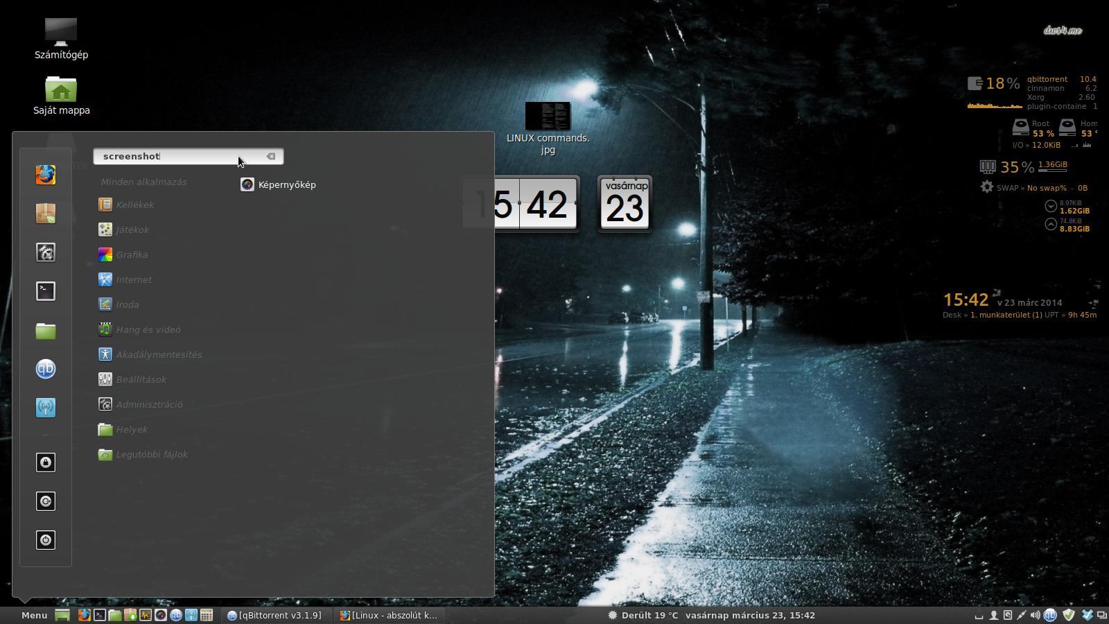

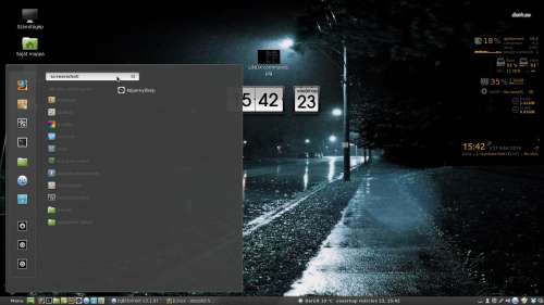

Ha nincs internet a gépen amire szeretnék, akkor szerinted hogyan készítsek print screen-t és küldjem el neked? Másik gépről írok.
Most ne ezen akadjunk már fel hogy hogyan készítettem gyorsan egy képet.Jobb alul az óra stb. mellett ha rákattintok a hálózat ikonra akkor ezek a lehetőségek vannak.

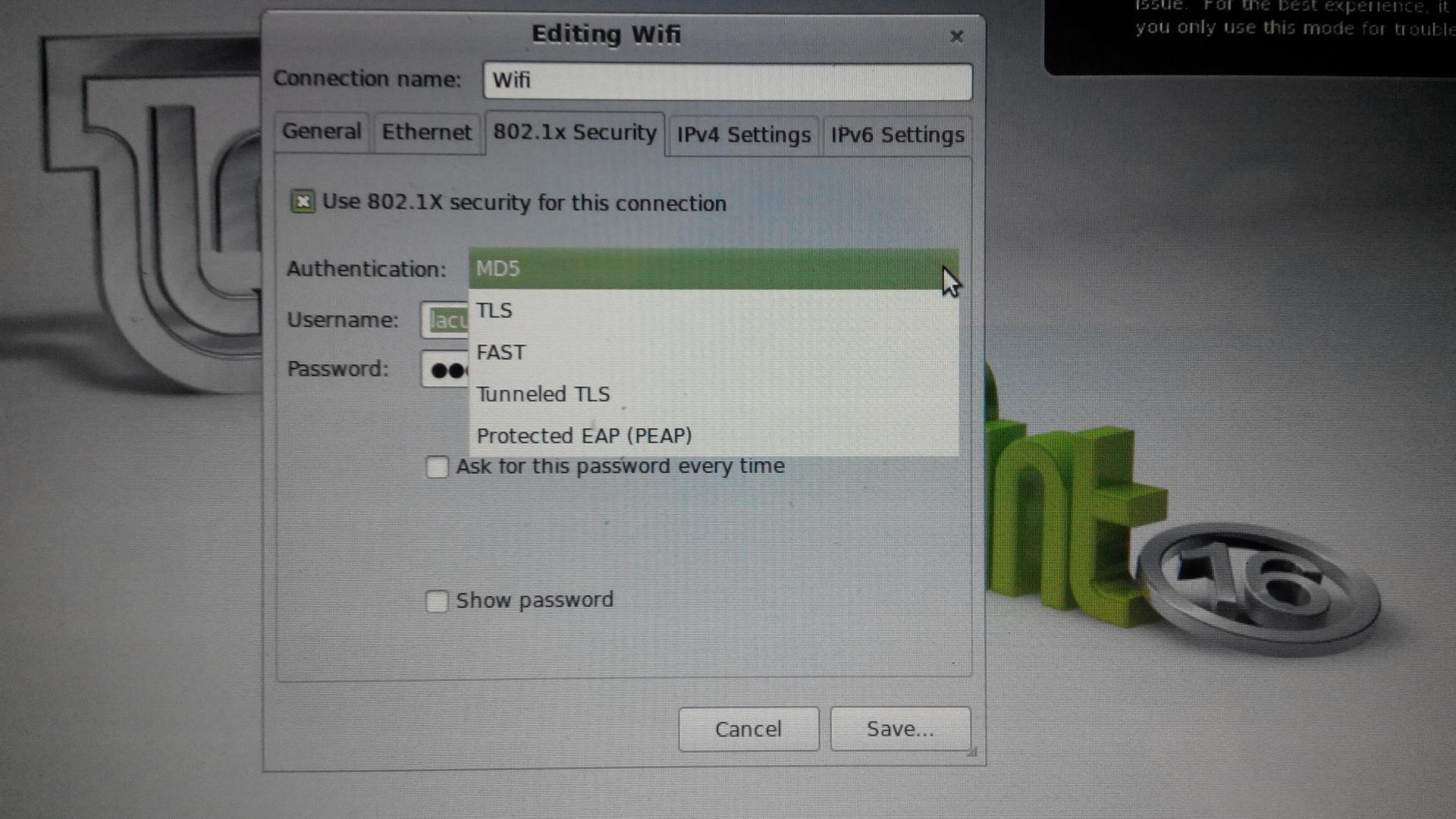

A 802.1x security az más.

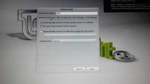

Bár most töröltem mindent a Network Connections alatt, és készítettem egy új névvel egy Wifi nevezetűt.
Ekkor már nem a 802.1 jelent meg mint az előbbi képen, hanem Wifi security. Itt ki tudtam választani a WPA&WPA2 personalt. Be is írtam a jelszavam. Elmentettem. ennek ellenére nem kapcsolódik. -

Tudom az otthoni wifi jelszavát és nevét. Az SSID-hez beírom a nevet, tovább akadok el. WPA/WPA2 - Personal-nál van beállítva jelszó a routerben. Mint network connections alatt General fül alatt két felső van kipipálva. Automatikus VPN nincs. Ethernet fül alatt beírta a MAC addresst magától. 802.1 security alatt MD5 + user nam és a pass.Ipv4, automatikus(DHCP). IPv6 alatt automatic.Mit rontok el?

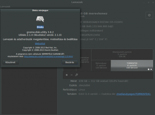

Disks is az udisk motorjára épül, azt fejlesztették tovább.

Ehhez hasonló system monitort szeretnék szerkeszteni Conky-val:
Nagyon macerás, de szerintem megéri. Pithon nyelven van megírva, így ezzel párhuzamosan most azzal is ismerkedem. Hát, még messze vagyok a végeredménytől.
A lényeg a dolognak, hogy a system monitor (a kép jobb oldalán lévő sáv) beépül a desktopba, bootoláskor betölt és minimális a memóriaigénye. Nálam szinte nem is mérhető.
Nálam kiírná (mint a képen):
System:OP rendszer típust logóval és a rendszerinfókat - nem működik
Processors: működik
Memory: működik
HDD: az NTFS-t kell beírnom, a rendszermeghajtót olvassa
Top processes: működik
Network: le- és feltöltés valamint az IP címek kiírása - még nem működik
Weather: ez nagyon nem akar összejönni
Time: működik
Date: működik, de el van csúszvaLehet hozzá adni akár e-mail-t vagy zenelejátszót borító megjelenítéssel vagy bármit amit szeretnél...

Valaki tudna nekem segíteni Conky-ban? Két napja szenvedek vele, de egyszerűen nem akar összejönni:
Ez a vinDSL script lenne. A network és a weather valamint a korrekt system információ kivételével működik is. A weather kivételével a többit majd meg tudom oldani, de a weater kifog rajtam. Arra rájöttem, hogy szükséges telepíteni a conkyWeater-t is, már fel is ment. Most konfigurálni kellene, de az már kifog rajtam.
Nagyon hálás lennék a segítségért!
