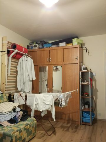

Meghirdettem a lakásom, mert kezd pici lenni
Mi az úristenért linkeltem be ezt egy LED-es fórumba?!? Nézzétek meg a képeket; a fürdőszobát leszámítva mindenhol COB-LED izzók vannak. Szóval aki kíváncsi arra, hogy mégis milyen erős fénye lehet ezeknek, az most láthat rá példát. Ja és a képeket egy SE Xperia Ray-yel készítettem, tehát még csak nem is kompenzál annyit a fényeken, mint egy rendes fényképező.
Nappaliban, konyhában: 10W-os ilyen
Előszobában: 7W-os ilyen.Már lassan fél éve használjuk és az első hét után (addig nagyon furcsa volt, hogy nem sárgás a fényük) kifejezetten élvezték a szemeim a változást
Ezek mind meleg fehérek, de inkább a nap természetes fényére hasonlítanak. Lehet ezért is szeretik a szemeim
További jó fórumozást és LED-re fel!
