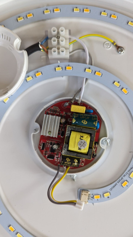

Sziasztok. Van egy kinai csoda kapcsoloval valtoztathato szinhomersekletu plafon ledem. Ha gyorsan kapcsolgatom mindig mas szinhomerseklettel kapcsolodik fel (hideg, meleg, natural) ha lassan mindig a hideggel. Van valami magic amivel lehet fixalni hogy melyik legyen az alap? Szetszedtem de nincs benne semmi allithato. Talan ha osszekotom a hideget meleget a ledcsatlakozonal az megoldas? Nekem mindig a natural amikor a hideg egyutt vilagit a meleggel, kene

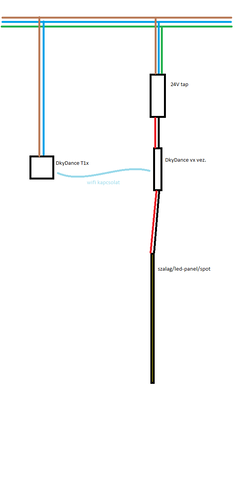

Sziasztok! Kis segítséget szeretnék kérni.
LED szalagot szeretnék cserélni az egyik szobámban. Jelenleg 7Wos 3000K-nek hazudott, zöldes fényű szalag fut végig körben a falon, kicsivel a mennyezet alatt.
CCT-t szeretnék, fontos lenne a változó színhőmérséklet.
Érzékeny a szemem, nem bírom az általános trafók fényerőszabályozása által okozott vibrációt. Úgy olvastam, erre nyújt megoldást az áramgenerátor alkalmazása.
Ha ilyet veszek, a vezérlő ugyanúgy működik vele, mint eddig a normál trafóval? Illetve kapható-e 150W-nál nagyobb teljesítményű? 144W lenne a 10m ledszalag max teljesítménye, ha jól tudom, ennél 20%-kal nagyobb áramgenerátort kell választani.Köszönöm

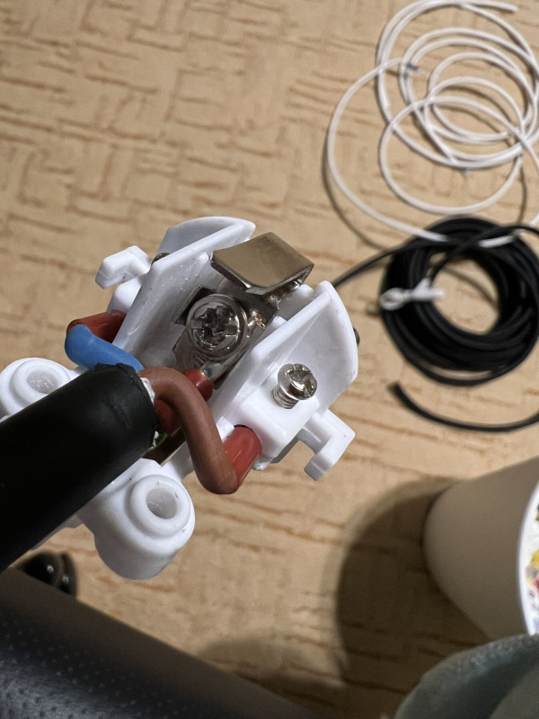

Vettem egy 50W-os mozgásérzékelős led refit az udvarra. Az a helyzet állt elő hogy bedugtam és minden frankó, viszont mikor kikapcsol a világítás akkor halványan világít az összes led.
Keresgéltem mi lehet a baj de nem jöttem rá. Utolsó kísérlet gyanánt elfordítva dugtam be a dugvillát és rendbe is jött, egyáltalán nem világítanak a ledek kikapcsolt állapotban.
Szerintetek ezt mi okozza? Rossz lenne a dugvilla? A refi nem hiszem hogy gagyi mert egy Schneider Murevat vettem.
Így néz ki a dugvilla belül, láttok esetleg valamit rajta ami ezt a hibát okozhatja?

En csak a sajat rendszerembol tudok kiindulni. Nalam igy nez ki "minden" vilagitas vezerles:
Magyaran megy egy fazis/nulla a fali "vezerlohoz" kapcsolohoz es egy fazis/nulla/fold a taphoz (mar ahol van). A tapok utan van egy "controller" (ezt hivom en vezerlonek) es utana vannak kotve a vilagitasok. Led szalag (1szinu / CCT), GU10 spotok, led panelek.
A kapcsolo es a kontroller wifin kommunikalnak egymassal (2.4GHz). Persze ennek a hatranya hogy hiaba van lekapcsolva a vilagitas, aramtalanitani kell ha a tapot cserelni szeretned mert hat van benne bizserge.
Viszont nekem jo, es minden dimmelheto es szinhomerseklet szabalyozhato (kiveve a furdoben a tukorvilagitas meg a ket kanlux led panel (ezek csak dimmelhetoek). Na es persze 1fali kapcsolonak van 4 csatornaja szoval pl nappaliban 1kapcsolorol tudom kapcsolni a fovilagitast (GU spotok 8db), a ket polc vilagitast (also/felso CCT 24V szalag) meg a rejtett vilagitast 24V CCT). -

Milyen wifi? Milyen vezérlő? Egyszínű szalag, egy teljesen alap nyomógombos vezérlő van csak, beállítva rajta a fényerő és eltemetve a tápegység mellett. Nincs igényem a konyhában/előszobában sem effektekre, se színekre.
A nappaliban van egy RF vezérlő megintcsak eltemetve a táp mellé, gyakorlatilag a 25% és a 100% fényerő közt váltogatom a fehér szalagot ott is attól függően, hogy takarításhoz/olvasáshoz/varráshoz kell-e a fény, vagy csak valami háttérvilágításhoz.
A hálóban van csak egyedül RGB szalag, egyszer 6 éve beállítottam a fade effect-et az IR vezérlőt és azóta is úgy van, pedig még költöztünk is...A távirányítóból is kivettem az elemet, a konyhai mérlegben ki is szolgált.
Még az íróasztalban van ledvilágítás a billentyűzethez, itt egy ON-OFF-ON kapcsoló vált a 10%-ra beállított analóg vezérlő és a direkt 12V között. Na jó, itt a táp fix áramon van, de egy jól méretezett Mean Well műanyag házasról van szó, nem zúg, nem cicereg szerencsére. Ha lenne hangja, akkor valószínűleg nem a direkt 12V és a vezérlő között váltanék, hanem a két tápegység között. -

Hat mert mennyivel kenyelmesebb ha fazis nulla kapcsolonal es fazis nulla a tapnal, aztan a vezerlot 2.4Ghz-es wifi-n vezerled
