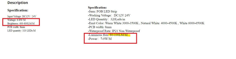

csubuka #21190 üzenetére
Azért tudnak nagyot menni a kínaiak adatlap téren. Szerintem egy-egy nullát lehagytak a lumennél
Ugyanolyan COB ledek más beszállítótól...
Na mindegy, a probléma itt is az, hogy az átlag COB szalag minimum ilyen 800 lm/m, míg nekem a fele se kellene fényerősségből.
Mi volna ha mondjuk 24V-os szalagot vesz az ember és koppra letekeri a feszt egy Mean Well 24V tápon (18-19V talán...) a csavarral, vagy eredendően 12V-os táppal hajtja... Lineárisan csökken a lumen/m érték a névleges feszültség alá menéssel, felteszem talán igen? De leginkább nem is világítana tán ilyenkor...

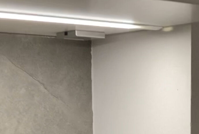

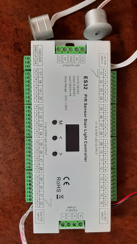

sebipayne
BB9000 #21151 üzenetére
Köszi! A mozgásérzékelős az túl nagy és csúnya is szerintem. Aza tény, hogy mozgásérzékelős nem tudom nem-e hátrány konyhában tevékenykedésnél (tehát, hogy minden irányba érzékel, nem mondjuk csak a felső konyhaszekrény alatt picivel mint ahogy egy infrás tenné).
A másodiknál amit küldtél az jó hogy infrás, de ahogy elnézem mindkét irányból jön ki belőle kábel, foglalmam sincs hogy lehetne ezt igényesen rögzíteni mondjuk a bal sarokban, hogy minél kevésbé legyen feltűnő és hogy ne lehessen véletlenül bekapcsolni.
A második képen amit eredetileg küldtem (érzékelő) azért tetszett mert nem volt hivalkodó, egy 1cm-nél vékonyabb kis valami volt és legalább nem volt gagyi kinézete.
A Würth-nél láttam hasonlót egy rendszer részeként ami ráadásul elemről megy, rádiós és akár többet is fel lehetne ragasztani (pl egyet a konyhapult elején meg végén felül), de ezt nem találtam meg kiskerben szóval nem tudom megvenni.

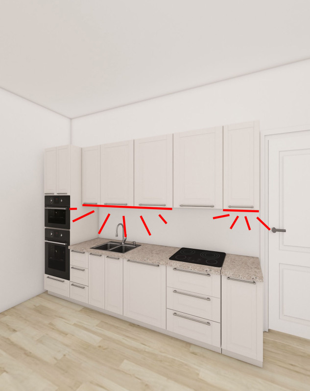

sebipayne
Konyhai pult világítással kapcsolatban kérdeznék.
A trafó fent lenne a szekrény tetején.
Közelség érzékelős (1db) ki/bekapcsolást szeretnék valamelyik LED csík szélén amelyik mindkettő ágat kapcsolná.
Szeretném kihagyni a páraelszívónál a helyet, de így nem tudom hogyan tudnám 1db közelség érzékelővel megoldani, ha majdem mindegyik amit eddig találtam az a LED elejére kerül a búra alá (tehát csak azt az egyet tudja vezérelni).
Az előző német albérletünkben volt egy ilyen (valószínűleg infravörös) közelség érzékelő külön, de az istennek nem találok még csak hasonlót sem google-ön:
Előre is köszi a tippeket!

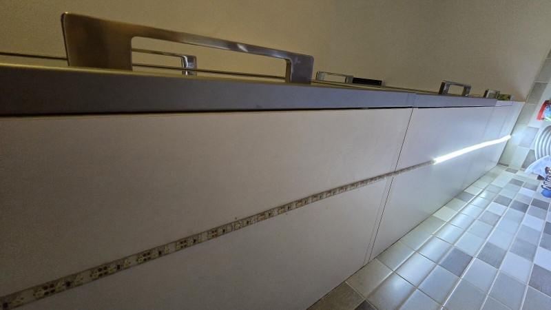

Konyhapult feletti szekrény aljára felragasztottak egy szép csík led szalagot. (albérlet) Alu profil vagy hűtés nincs. Simán az öntapadós felével felragasztották. A típusról azt érdemes tudni, hogy láthatóan valami cseppálló verzió, mert az egész bele van öntve egy ilyen zselés kissé domború anyagba.
Az alábbi képen látható a probléma. Ráadásul 2 ponton is megszakadt...ha nyüstölöm kicsit akkor érintkezik és világít, de hosszabb lekapcsolás után megint ilyen...Nagyon nem akarom túlgondolni a hibajelenséget...szerintem csak simán megdöglött a szalag. De azért ott motoszkál a gondolat, hogy esetleg a nem megfelelő hűtés miatt. Viszont az is igaz, hogy azért nem feltétlenül kell mindegyiknek hűtés...
A lényeg, hogy szeretném az egészet cserélni és több verzió is eszembe jutott:

Sziasztok! A konyhaszekrények tetejére szeretnék LED-es világítást, néhány csavarral.
Az egyik trükk az a dologban, hogy két szekrénysor van, viszont csak az egyik helyre megy fel egy kapcsolóval kapcsolt konnektor, a másik tetején csak egy sima konnektor van. A kettőt mégis valahogy egyszerre szeretném azzal az egy kapcsolóval vezérelni. Van erre valami (lehetőleg nem WiFi..) megoldás, ami kiad egy jelet amikor ki/bekapcsolják, és másik oldali vevőegység is vele szinkronban kapcsol? A konnektorok rálátnak egymásra, szóval akár infra is játszik.
A másik ambícióm az lenne, hogy a rendszer működhessen állandó, nagyon kis fényerejű hangulatvilágításként, de akár a lámpa szerepét is átvállalhassa. Van valami ami képes ekkora teljesítményre, és a fényerejét is ilyen széles skálán lehet szabályozni?
Az egyik szekrénysor 2,5 a másik pedig 1,5 méteres.
RGB-re nincs szükségem, a színhőmérséklet pedig lehet fixen valami 2700k körüli érték.

Steady74
Elvileg van, ha rákeresel alin erre a szalagra (bright), és megnézed az itermit. tech csatornát, akkor ott kiemeli a pali, hogy ez a legnagyobb fényerejű wled szalag amivel találkozott. Igaz, vagy 1.5 éves a vid, de ha írsz alin az eladónak, 1-2 napon belül válaszol a fényerőre. Hová raknád egyébként a szalagot?

Kobe
Steady74 #21125 üzenetére
laikus vagyok, de voltam nemrég egy kecóban körbenézni, ott épített gipszkarton ív volt körben minden szobában, és abba rejtve egy led szalag
a nappali ott is legalább 14-15m szalagot kért, és annál csak 1 darab trafós betápot láttam felszerelve, igaz nagyobb volt mint az átlag, de ilyen sima krómszínű box volt, arról az egyről ment körbe -
Dr. Szilikát
De azok előtt csak egy kis dobozka van, Graetz-hidas egyenirányítóval, 100 Hz félszinuszt kapnak a LED-ek, zavaróan vibrál. Nem nagyon vállalható szerintem, én nem bírnám. Alkalmi / ünnepi dekorációra való inkább.
60 LED van sorosan és az ellenállások, így 60 LED-enként darabolható.

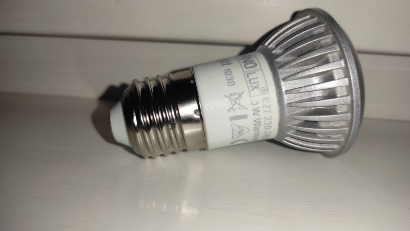

macilaci78

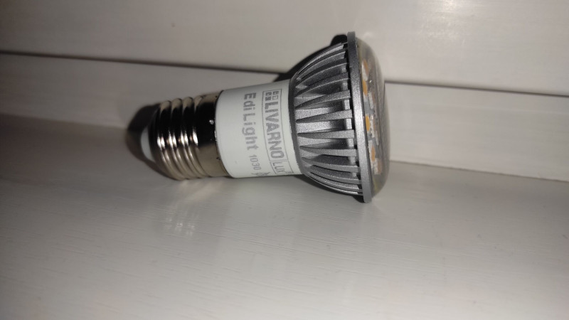

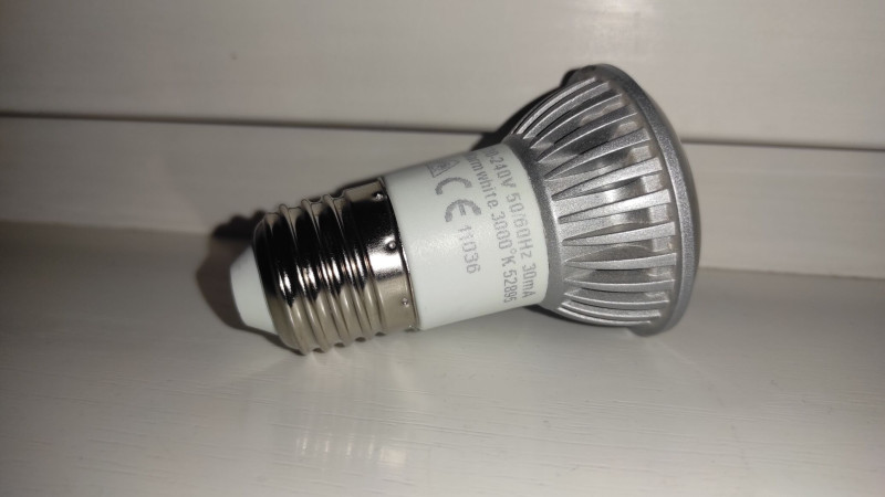

Van egy ilyen összvér: Livarno Lux Edi Light ledizzó.
E27 foglalat, a feje viszont olyan, amit a GU10-nél szoktam meg.
3W, 3000K meleg fehér.
Egyéb azonosítók: 1030, 11036, 52895Ebből kellene nekem 2 db. Vaterán ugyan van, de Vácon.

Lemaradtam a szerkesztésről... Ma befutott 2 héttel a rendelés után egy ilyen lépcső LED vezérlő, ha már led topik, gondoltam jelzem, később pedig majd megosztom a tapasztalataimat, ha érdekel valakit. Itthoni ára itt.
Szerk: jött egy ilyen is, de ezt elkunyizták azonnal, így nem tudok tapasztalatot mondani.
