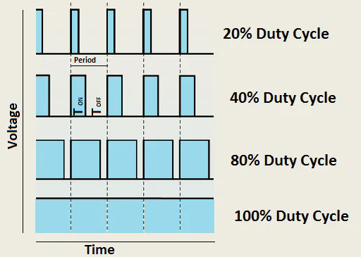

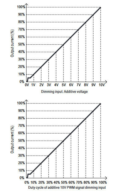

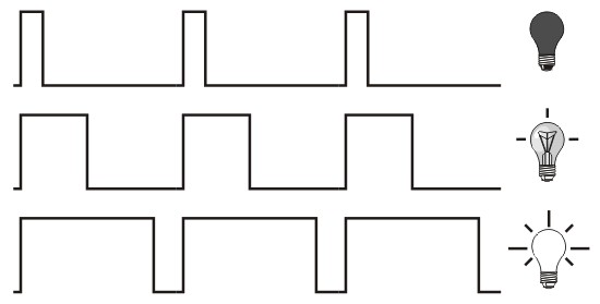

Kimenet szempontjából mindegy a vezérlés módja, végeredményben az áram nagyságát csökkented, ld. kép a PDF-ből.
Ezeknél sima DC szokott kimenni, amit persze PWM tápegység generál, de annak van egy saját kapcsolófrekvenciája, míg a PWM vezérlőjel ettől független dolog, frekvenciában is.
A PWM vezérlőjel nem terhelhető feszültség, ami beállítás célját szolgálja (információhordozó csak lényegében), nyerhető például olyan smart home rendszerből, ami ilyet szolgáltat kimenetként.
Ha valaki potmétert szeretne, egy találat vagy valami hasonló.
A 12 vagy 24 V-os LED szalagok PWM dimmere másik dolog, mivel az konkrétan a tápfeszültséget szaggatja, megfelelő terhelhetőségű MOSFET-eken keresztül.

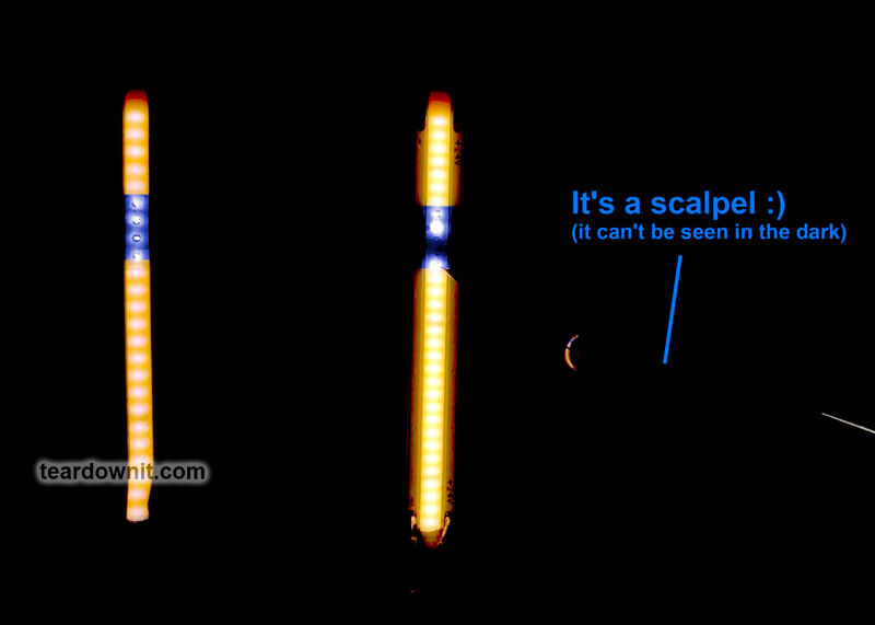

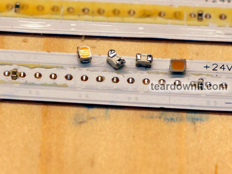

https://teardownit.com/posts/what-is-a-cob-led-strip-whats-inside-a-cob-strip
Két jellemző képet emelnék ki, ami "rávilágít" a lényegre. A sárga anyag foszforral kevert szilikongumi, amit ibolya tartományban világító chipek gerjesztenek. Így jön ki maximális hatásfok, ami általánosan elterjedt megoldás.
A chipek nagyon apró tokozásúak, hasonlót láttam egyébként némelyik LG LCD TV-ben is, csak ott alu PCB van és sárga, foszforos műgyantát tesznek rá, ami hajlamos leperegni, olyankor lila lesz a kép.
Így világít a foszfor nélkül:
Itt a nagy SMD tokok csak összehasonlításként szerepelnek, a kicsik vannak a lekapart szalagon:

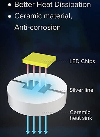

Ezek jó hővezető gázzal töltött lámpák, hogy a LED hűtése megfelelő legyen. Azért is készül üvegből, ami megtartja a gázt, amúgy műanyag olcsóbb lenne, gondolom. De így az izzólámpás gépsorokat csak át kellett konfigurálni LED-lámpákra és a gépek sem mennek a roncstelepre.
Nincs jelentősége elvileg, hogyan áll benne a szál.

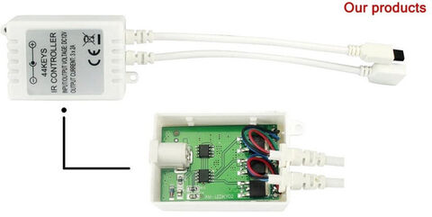

Ezekkel az a gond, hogy nem sima egyenáramot kap, a kis dobozkában lévő egyenirányító az 50 Hz szinuszból ilyen 100 Hz hullámzó jellel látja el a szalagot, amitől az vibrál.
Ha elsőre nem is feltűnő, tartósan elviselni ilyet nem jó:
Ráadásul a linken triac szabályzós változat látható, ami a hullámzó jelet tovább hasogatja, azért is nevezik fázishasítónak:

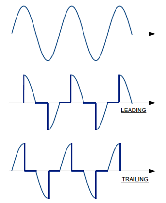

A tápegység ilyen esetben feszültséggenerátoros, azaz fix DC 12 vagy 24 V-ot ad. Utána a PWM dimmer ezt megszaggatja 10-15 kHz frekvencián, amit a szem nem érzékel, noha a LED-ek képesek követni:
A klasszikus (AC 230 V) triac-dimmer is kapcsolóüzemben működik, sőt PWM-nek is mondják némelyek, ami részben igaz is, csak kicsit másképp, ezért a szakmai nyelvezetben nem biztos, hogy megállja a helyét, de ez van:
Hogy egy LED-lámpa alkalmas legyen ilyen jelalak fogadására, sőt ezt a feszültséget átalakítsa a LED-áram (DC) szabályzására, ahhoz kell a dimmelhető driver, a lámpába,

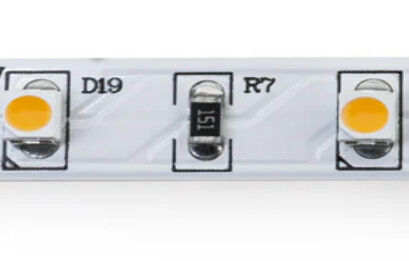

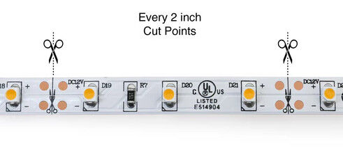

válasz Mtbsrác #21215 üzenetére

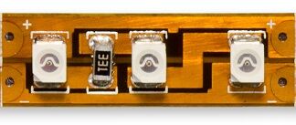

Pont olyat nem láttam, de nem pótolhatatlan. A szokásos 3528 tokozású 12 V-os szalagok így néznek ki:
12 V-ra három LED és egy ellenállás soros kötésben. Elvileg úgy van kitalálva, hogy négyfelé oszlana a feszültség, tehát az ellenálláson 3 V esne, gyakorlatban lehet több.
Nálad a 301 SMD kód jelentése: 30 és 1 db 0 azaz 300 ohm. 3/300 kb. 10 mA áramot állít be.
151 --> 150 ohm (20 mA).

válasz Steady74 #21125 üzenetére
De azok előtt csak egy kis dobozka van, Graetz-hidas egyenirányítóval, 100 Hz félszinuszt kapnak a LED-ek, zavaróan vibrál. Nem nagyon vállalható szerintem, én nem bírnám. Alkalmi / ünnepi dekorációra való inkább.
60 LED van sorosan és az ellenállások, így 60 LED-enként darabolható.

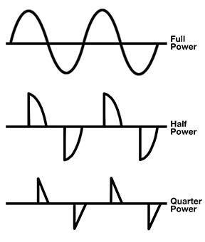

A 230 V bemenetű szokványos tápegységeket nem lehet dimmelni, mivel csúcsra pufferelt egyenirányítóval kezdődik az egész, mindennek tetejébe a kimeneti stabilizálás (akár áram vagy feszültségre), mindenáron arra törekszik, hogy a primer instabilitást kiszabályozza, tehát a bemeneti változásokra érzéketlen legyen, már amíg lehetséges.
Mivel sok helyen adottak voltak a klasszikus (izzólámpához való) triac dimmerek, külön tápáramköröket kellett fejleszteni, hogy azzal kompatibilis legyen a LED-lámpa (tápegysége). Ezen felül megjelentek később a lefutóélű fázishasítók, ami triac helyett MOSFET-kapcsolóval működik. LED-driverekhez kedvezőbb, de ezek is csak dimmelhető tápegységet (lámpát) tudnak vezérelni.

2835 csak a tok méretére utal, attól még a gyártmány és minőség lehet bármilyen. Ez a méret kínai TV-kben is gyakran használatos egyébként.
Kerámia hordozónak talán az a trükkje, hogy amikor alulemezt használnak, a rézfólia és alumínium között van egy teflonnak tűnő szigetelőréteg, ami nagyon vékony ugyan, de bizonyára rosszabbul vezeti a hőt, mint a kerámia.
Meg természetesen sokat számít a jól kitalált légáramlás is.
Képek: https://www.amazon.com/SANSI-Equivalent-Lumens-Daylight-Non-Dimmable/dp/B071P95X5Q

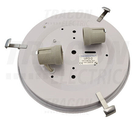

válasz Predator2 #20622 üzenetére
Nem teljesen világos a probléma. A lámpatest fehér alapjáról visszaverődik a fény, az nem elveszett.
Neked 3 foglalat van benne elfektetve, azt szeretnéd, hogy lefelé világítson? De az milyen E27 lámpa, ami oldalirányba világít? A menet állásáról nem is beszélve.
A képeden egyébként nem izzó szerepel, hanem kompakt fénycső. Rokonnál van ilyen kombináció (UFO-lámpák és meleg fényű kompakt fénycső), tűrhető amúgy.

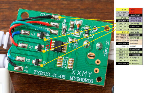

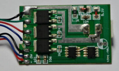

A képen szereplő EGLO driver nem valósítja meg a tökéletesen független szabályzást, mivel egy bizonyos feszültségérték áll be a pufferkondenzátoron (27-31 V tartományban), amit a MOSFET kapcsolók 5 ágon szaggatnak PWM-módban.
Látszik ott egy dual MOSFET a fehér ágakra (nagyobb áram) és három kisebb az RGB-re.
Ebben az esetben az 520 mA kimenőáram is összértékként jelentkezik, ami az egyes ágakon változó arányban osztható el. Láthatóan nincs optocsatolós visszaszabályzás a szekunderről a primerre, hanem egyszerűen csak a primeráramot korlátozzák, ettől lesz korlátozott a kimenőáram is (vagy konkrétabban a teljesítmény).
Mivel azonos nyitófeszültséget kapnak, a fehér ágakon azonos számú LED-eknek kell lenni, míg a színesnél (ahol eltérő a nyitófeszültség) a darabszámot úgy kell megválasztani, hogy szintén azonos szinten nyissanak.
Tehát ebben az esetben ki lehetne próbálni, hogy mégis összekötöd mindegyik ágat és meghajtod egy szimpla áramgenerátorral.
Amit előzőleg írtam, más esetre vonatkozott, ahol nem azonos a nyitófeszültség. De az mindenképpen érvényes, ha kiesnek ágak, az összes áram a többire jut. Hogy mennyit bír egy-egy ág külön, azt meg így nem tudni, ezért célszerű kisebb árammal próbálkozni.

Sok lehetőség nincs, ezen a gazdaságos szinten egyszerű triac dimmert szoktak alkalmazni:
https://www.aliexpress.com/item/4001331476180.html
A képen a rézgyűrű az érintője. Itt ugyan LED-kompatibilitást is említ, de azért ez nem magától értetődő. Még valamelyik neves cég honlapján is arra hivatkoztak (lényegileg írom), hogy a saját dimmerük LED-lámpával vagy működik vagy nem, ez mindig próba kérdése.
Másik lehetőség a LED-lámpákhoz (is) gyártott záróélű MOSFET dimmer, de ahhoz is szükséges dimmelhető LED. Ezzel szemben a triac csak felfutóéllel indítható (ami mellesleg zavarforrás is, zavarimpulzust képez, szűrni kell), áramot megszakítani nem tud, csak a következő nullátmenetnél.

Utóbbi a lényegi dimmer, ami az angolban valaminek a csökkentésére utal. Nem konkrétan szaggatásos elven (ahogy ezek működnek), noha általában fénycsökkentés, de lehet más is. Ez egy távvezérelhető dimmer, jelen esetben a 12 V-os tápegység és a LED között:
Ez meg a dimmer vezérlője, távszabályzója:

Ebben a kategóriában úgy vannak LED-szalagok szerintem, mint minden LED-es TV-ben.
A közismert LED-szalagok, ami leggyakrabban 12 V-os, feszültséggenerátoros táplálású, 3 db soros LED plusz egy ellenállás képezi az áramkorlátot, illetve ezek ismétlődnek párhuzamosan.
A LED-szalagok nem túl jó hatásfokát ez a bizonyos ellenállásos konstrukció okozza, miután azokon teljesítmény vész el.
De a normálisabb lámpákban (gyakorlatilag a LED-es TV-khez hasonlóan) ezt nem így oldják meg. Hiába látsz benne "szalag féleséget", az nem ugyanaz, mint a 12 V-os LED-szalagok. Itt sok LED kapcsolódik sorosan és áramgenerátoros táplálást kap.
A közismert LED-szalagokon az ellenállások biztosítják az áramgenerátoros jellegű meghajtást.

Nem lesz jó, az RGB szalagok csak egyszínű világítást tudnak, mármint a teljes hosszra értve.
Ami neked van, passzív 5050 LED-ek, ha jól látom, külön integrált vezérlővel, ami hasonló az aktív WS281x technikához, csak utóbbi egy tokban integrált.
Ennek jellemzője az egyvezetékes adatbusz, amire sorban fel vannak fűzve a LED-ek (DI vezeték):
Dr. Szilikát
válasz Fernet #20021 üzenetére
Digitális címzésű szalag, az egyes LED-ek aktiválása megfelelő szoftver kérdése is, illetve a hardveres képességen is múlik.
Amikor ezt látod, hogy a szalag nem csak teljes hosszában azonos árnyalatra képes, hanem azon belüli fényjátékokra is, az külön-külön van címezve.
[ Szerkesztve ]
