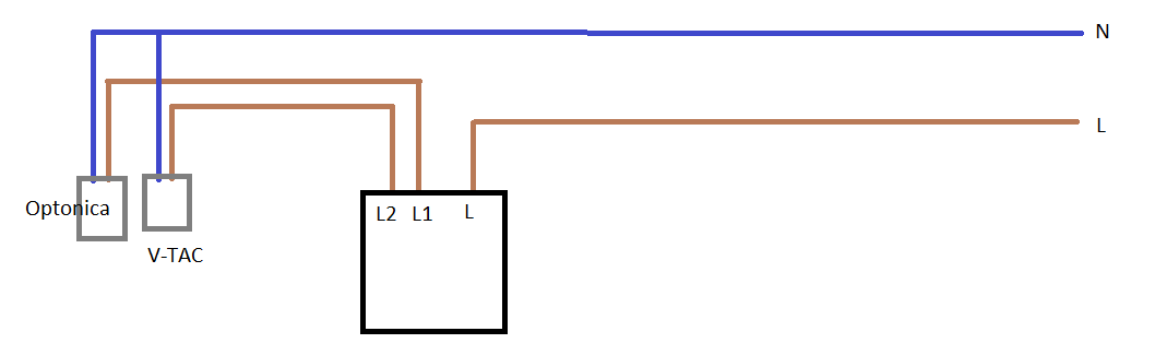

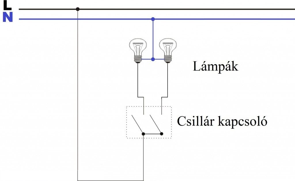

Viszont vannak kérdéseim.A szobámban ilyen osztott kapcsolót használunk. [kép] Ilyen lámpabetétnél is megoldható, hogy osztottan működjön? Vagy létezik belőle olyan típus? Ha kimegyek WC-re nem akarom hogy kisüsse a szemem.
Második kérdésem:
A fürdőben is hasonló lámpabetétes megoldást alkalmaztam, csak sajnos tönkrement.
Gondolom a vezérlőjében szállt el valami. Honnan tudnék pontosan ilyet beszerezni? Mert maga a ledek még működnek. Azokat így egyesével lehetett belerakni.Köszönöm előre is.
Remélem ezek a kérdéseim már nem annyira viccesek...

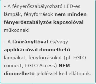

Eglo honlapján ha jól értem, akkor NEM dimmelhetőként jelölik, ha távirányítóval szabályozható a fényerő. Nade akkor is NEM-el jelölik, ha egyáltalán nem szabályozható a fényerő.

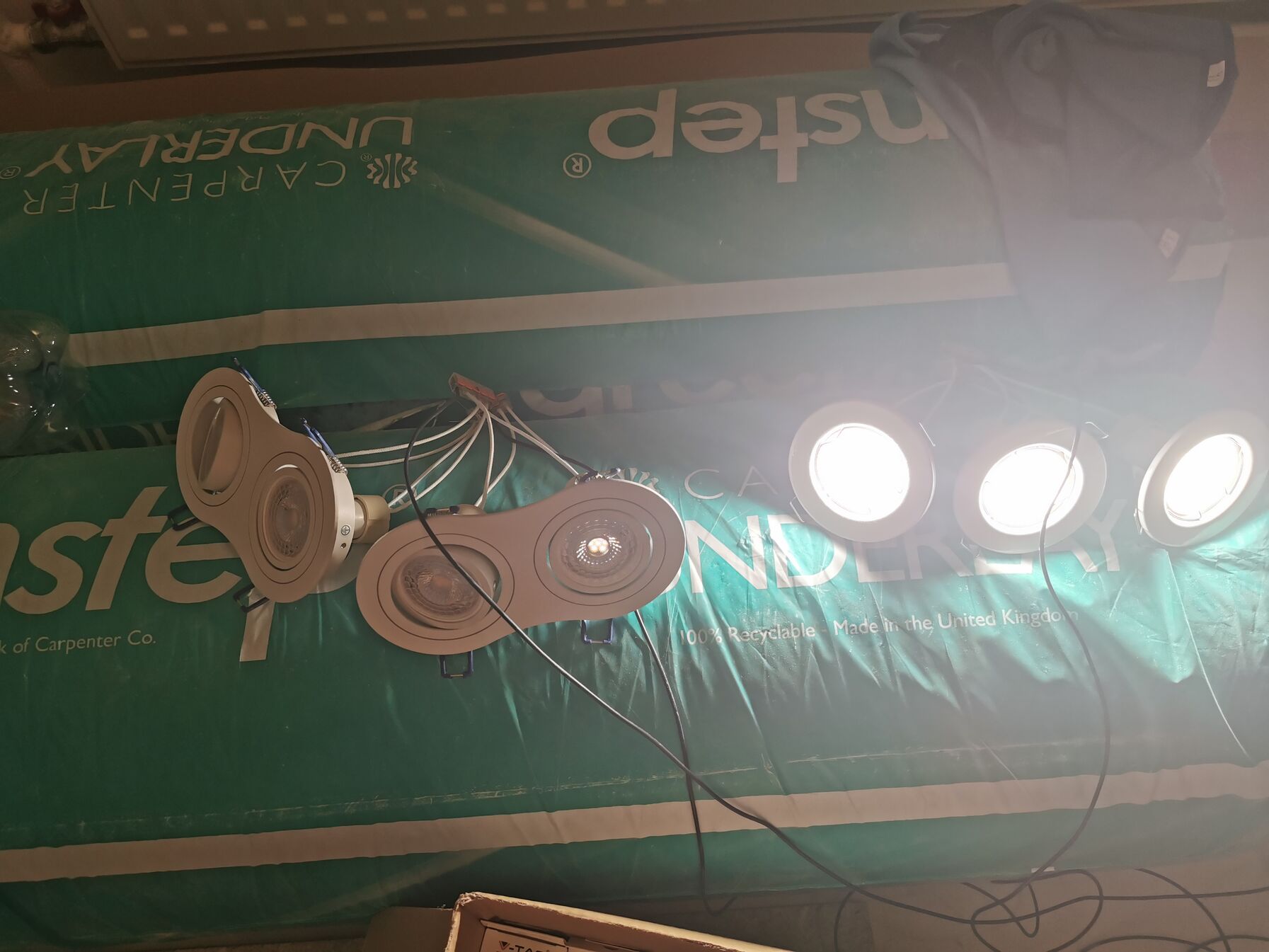

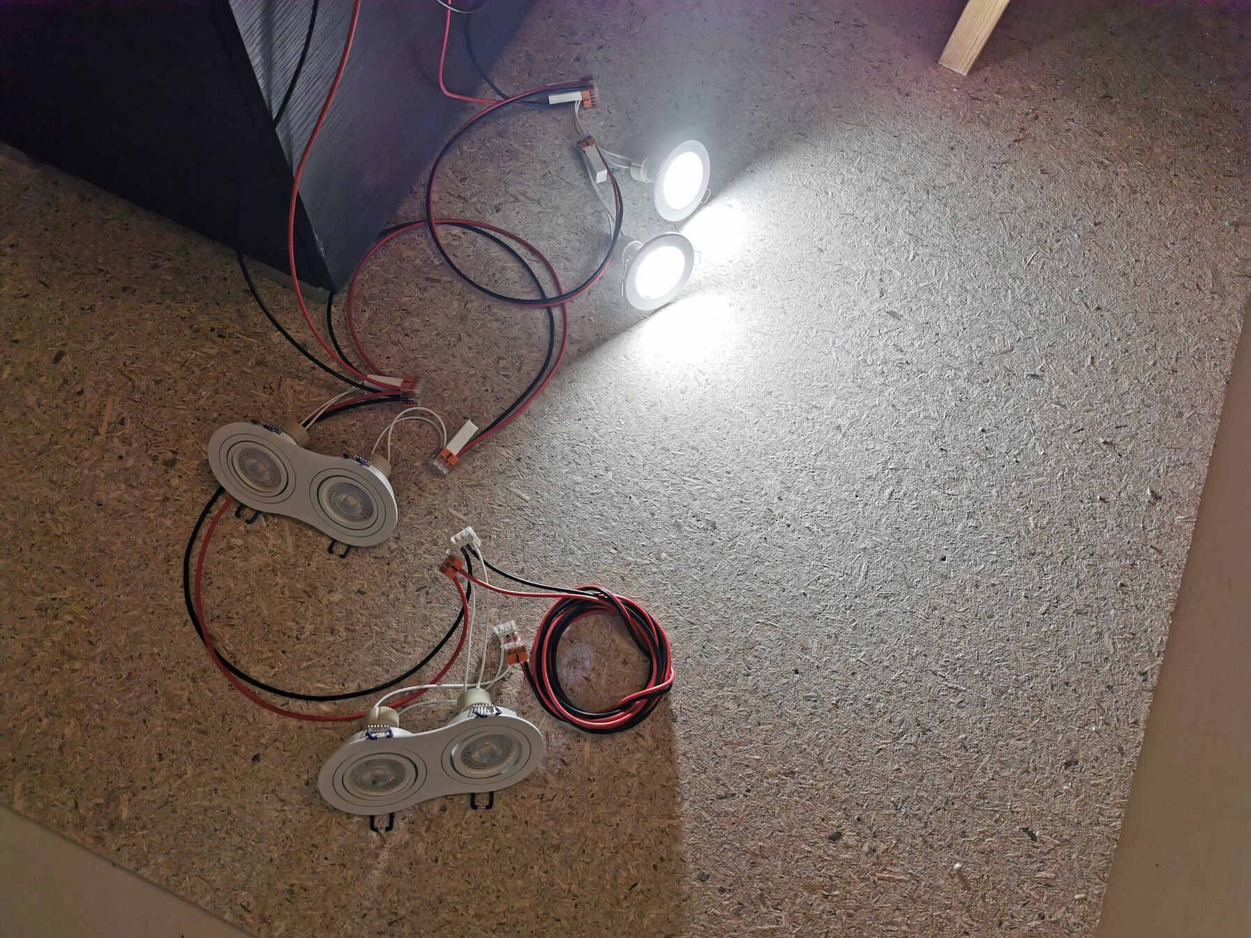

Exodion
Donki Hóte #19265 üzenetére
Tisztasor. Mivel mar nem akarok kidobalni ~50db GU10-es spotot igy maradok egy kicsit konzervativabb megoldasnal. Megprobalok valahonnan keriteni egy Skydance T11-1 4 zonas fali vezerlot. Ez 230V-ot megkapja a falban es utanna 2.4GHz-en szorakoztat egy vezerlot. Vezerlonek az Anro-tol tudok venni egy Skydance S1-B Triac vezerlot, amit meg rakotok a mennyezeten logo 230V-ra es parositom a kontrollerhez. Vagy vagyse, rosszabb mar nem nagyon lehet.
Igy akkor nem kell extra 12V tapot vasarolgatni es a 4zonara meg rakothetem a led szalagot is meg a tobbi nyavajat. Meglatjuk. Koszi a tippeket

Exodion
Ezekkel a dimmerekkel csak a baj van. Megjottek az adapterek. Minden izzohoz a fazis es nulla koze kell bekotni oket. A villogast lekapcsolt allapotban megoldja de helyette csinalt 2 masik problemat...
- folyamatosan vibral a spotok fenye
- ha mindket csatornat felkapcsolom, 10mp elteltevel magatol lekapcsolnak...
Uj vezeteket mar tudok behuzni.Kerdes, mukodhet-e az alabbi:
Gu10-es izzokat mr16 12v led spotokra cserelem ha lesznek raktaron. Az almennyezet fole folpakolok egy meanwell >40w ip67-es tapot (amit a led szalagok is hasznalnak) meg egy wifis skydance vezerlot (szinten ezt hasznalom a szalagnal), aztan felfuzom a 3db spotot erre.
A masodik csatornan ugyanez a jatek egy masik vezerlovel masik tappal. A fali dimmer helyere bepakolok egy skydance 4 zonas fali kontrollert ami megkapja az 230v-at es parositom a 2 wifis vezerlohoz.Mukodnek az mr16-is dimmelheto ledek ilyen formaban vagy ezek total masok?

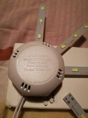

attiati #19254 üzenetére
A nyolcszögletű központi egység (ami tulajdonképpen a tápegység és tartja is a kinyúló LED sávokat) közepén van egy erős mágnes. A plafonodra felszerelt UFO lámpádból ki kell venni a benne lévő izzó foglalatot és az acélból préselt lámpatestre a mágnessel csak fel kell cuppantani ezt a világítótestet. A vezetékeket a kiszedett foglalat vezetékeinek a helyére be kell kötni a sorkapocsba és máris megvan a modernizált, energiatakarékos LED-es UFO lámpád
Bár nem tudom, hogy mi értelme lenne, de a kinyúló LED szalagokat lehet cserélni is, mert azok kivehetők és a szélességük, vastagságuk megfelel a külön is kapható, alumínium profilra épített LED szalagoknak. Szóval ha erősebb, vagy más színű, vagy színhőmérsékletű LED szalagot akarsz beletenni, akkor az lehetséges.

Úgy tudod a legjobban óvni az E27 vagy E14 foglalatú fényforrásokat, ha nem használod
Használj helyettük ilyen UFO lámpába építhető LED betétet.

Hogyan tudom "óvni" a ledes izzókat? Ufó lámpában vannak az izzók, szeretném amennyire csak lehetséges kitolni az élettartamukat, és ha jól tudom a meleg/hő az egyetlen ellenségük.
THX
Exodion
Donki Hóte #19244 üzenetére
Exodion #19242 üzenetére
Nem ismerem ezt a "mágikus LED adaptert", a biztonság kedvéért kérdezd meg, hogy pontosan mi van benne és hogyan kell bekötni.

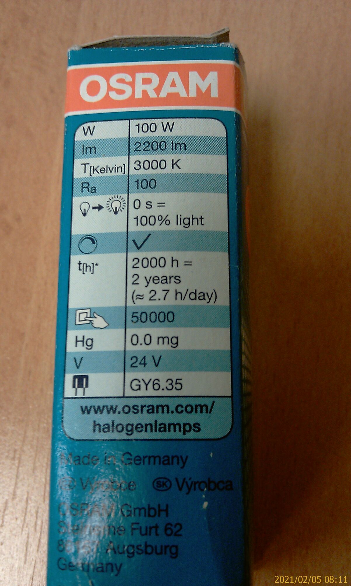

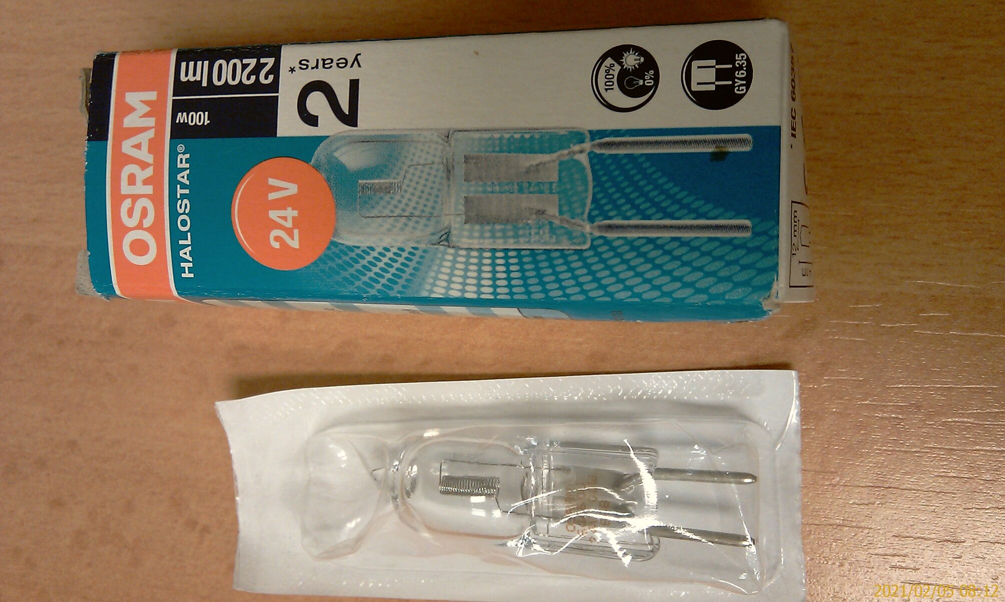

Sziasztok, tudnatok segiteni hogy a [link] -en szereplo izzo milyen tipus lehet?
Sajnos nem tudom leolvasni rola. -

Filózgatok a problémán, az okát nagyjából sejtem, de egyszerű megoldás nem akar kialakulni
A probléma oka az, hogy az általad vásárolt fokozatmentes szabályozó két tulajdonsággal bír. Az egyik az, hogy nem kell külön a tápra kötni, hanem a működéséhez szükséges tápfeszültséget az általa szabályozott fényforráson keresztül kapja. A másik tulajdonsága meg az, hogy van benne világító LED, ami folyamatosan vesz fel valamekkora áramot.
Vagyis a kapcsolón mindenképpen állandóan átfolyik valamekkora pici áram.
Ezt a LED spotok különbözőképpen tolerálják. Van amelyikben egy kondenzátor folyamatosan töltődik ezzel a kis árammal, ha valamennyire feltöltődött, akkor a lámpa elektronikája úgy érzékeli, hogy van áram és szépen bekapcsol. Ez persze egy pillanat alatt kisüti kondenzátort, szóval a lámpa csak villan egyet. És ez szépen ismétlődik, ami éjszaka baromira zavaró tud lenni
De van olyan LED fényforrás is, ami ennek a pici áramnak a hatására 0,001 %-os fényerővel folyamatosan világít, nekünk volt ilyen a konyhánkban, mintha a Hold világított volna vastag felhőréteg mögött.
Nálad azért villog mindig csak egy a párhuzamosan kötött fényforrások közül, mert annak a legkisebb a belső ellenállása, az töltődik fel és sül ki. Ha azt kiveszed, akkor a következő legkisebb belső ellenállású fogja ugyanezt eljátszani.
A probléma feltárása nagyjából megtörtént, most jönne az elhárítás mikéntje.
A legegyszerűbb megoldás nem fog tetszeni, mert az nem más, mint az, hogy mindkét körre kell kötni egy-egy hagyományos izzós spotlámpát, párhuzamosan a többi LED spottal. Ez a hagyományos izzó letekert fényerő mellett "kisöntöli" a LED-eket, vagyis ezen keresztül fog folyni a fényerőszabályozó működéséhez szükséges pici áram, nem fognak villogni a LED-ek. Ez a megoldás azért nem tetszik általában a felhasználóknak, mert a hagyományos izzó másképpen világít (másmilyen fényerővel reagál a fokozatosan növekvő feszültségre, mint a LED-ek), valamint egy hagyományos izzó nem is rakható be olyan zárt helyekre, ahol egy LED vidáman működik.
Az egy fokozattal bonyolultabb megoldás, meg azért nem fog tetszeni, mert már villanyszerelői ismereteket igényel. Ez az a verzió, amikor nem egy izzólámpával, hanem egy párhuzamosan kötött ellenállás/kondenzátor párossal söntölöd ki a LED-eket.
Magyarul fogsz egy 100 kiloohmos (minimum 1 watt teljesítményű) ellenállást és egy 100 nanofarádos (minimum 400 voltos) fóliakondenzátort, ezeket párhuzamosan szépen összeforrasztod.
Berakod ezt a kis áramkört valami érintésvédelmileg zárt, de szellőzőképes dobozba (mert egy kicsit melegedni fog, valamint nagyon ráz is
) és ezt a kis cuccot kötöd párhuzamosan a LED fényforrásokkal. Így nem a LED-eken, hanem ezen a kis cuccon fog keresztülfolyni az az áram, ami a kapcsolód működtetéséhez szükséges, nem fognak villogni a spotlámpák.

Exodion
Exodion #19224 üzenetére
Igy nez ki a jelenseg:
a bal oldali 3 az optonica, a bal oldali 4 a v-tac. A jobb oldalon latni higy az elso vtac halvanyan pislakol.
A smarthugo azt mondta hogy normalis a jelenseg mert a dimmernatenged par mA-t amitol a led begyullad. Hasznaljak led adaptert. Na az mi a csoda?Egyebkent parhuzamosan kotottem be a 4 vtacot meg a 3 optonicat. Ha lekotom a villogot akkor egy masik villan fel

Exodion
Biztos en vagyok a hulye de nem ertem mi tortenik
. Vasaroltam smarthugotol 2csatornas erinto dimmer kapcsolot: [link]
A ket csatornan egyelore 1-1db GU10-es SPOT lampa van:
V-TAC VT-227D | SKU-196
Optonica SP19411) Ha a vtac spotot kapcsolom, akkor minden rendben.
2) Ha az optonica-t kapcsolom teljes fenyerore a vtac spot villog.
3) Ha megcserelem oket ugyanez tortenik.
4) Ha ket optonica van benne, akkor minden a legnagyobb rendben.
5) Ha ket vtac van benne barmelyiket kapcsolom teljes fenyerore a masik villog.
Hol a hiba? Valaki ra tudna vilagitani mit batam el?
A bekotest nem nagyon tudom elbarmolni:
Gondoltam hogy esetleg a dimmer kapcsolo szar de vettem 5db-ot es mind az 5 ugyanezt produkalja. Azert annyira peches nem lehetek hogy 5/5 rossz amit veszek -
