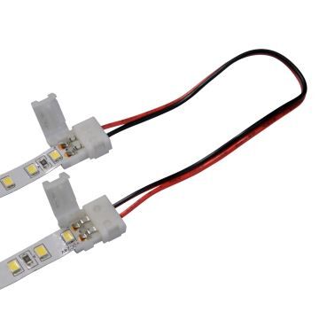

#21486: Van forrasztásmentes csati, csak amilyet én láttam, az baromi nagy/hosszú. A profil amúgy talán 10-12 mm széles.
Hogy tudnám amúgy a csigamenetes szalagot 2 pontból megtáplálni? Más szobákban lehetne, mert van körbe padka, ahova el lehet rejteni (itt is van gipszkarton álmennyezet, de egyelőre csak a sarkához van kivezetve az áram, onnan nem tudom, hogyan lehetne tovább vinni; lehet, hogy ahhoz már bontani kellene). De amúgy ha van bármilyen 24 V-os alternatíva, az (nekem) talán jobb lenne. Én sajnos nem találtam.
#21488: Amúgy pont tök jól látszik az általad is linkelt toldónál, hogy milyen nagy hézag keletkezik. Ezt szeretném elkerülni a sarkaknál. Mert akkor kb. értelme se lenne a sarkaknak.

Annyi, h már filléres dolog a forrasztás mentes csati, van sokféle, nálam is üzemelnek rég. Fene forrasztana ilyen pici bizbaszokat már. -

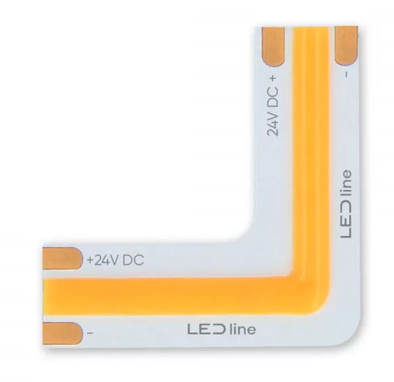

A konyhánkba csigavonalban vágattunk LED profilt alu sínbe. 160×160 cm-es, 40 cm-es közökkel, összesen 960 cm (gyakorlatilag 10 m):
Egy kb. 11 m2-es (314×360 cm) konyhába lenne. A probléma első körben a sarkaknál van, vagyis lenne. A kivitelező az egyszerűség kedvéért toldókkal szeretné megcsinálni, de mi úgy szeretnénk, hogy folytonos legyen a szalag, hogy a sarkakban is világítson (bár amúgy lesz rajta kívülről egy matt diffúzor). A forrasztás/toldás problémára talán találtam megoldást, egy ilyen elvileg "flexibilis" LED szalagot:2835-ös, meleg fehér, 12 V-os, dimmelhető. Méterenként 6 W, 60 db LED (talán egy kicsit kevés), illetve 720 lm. Ez szerintem kellően nagy fényáram lenne - névlegesen kb. 7200 lm. Ehhez kötődően lenne több kérdésem.
Egyrészt van-e már valakinek tapasztalata hasonló szalaggal? Vajon tényleg meg lehet ezeket biztonságosan törni 90°-ban?
Összességében elvileg elég lehet egy 75 W-os, dimmelhetős táp is. A LED-ek max. fogyasztása 58 W körül lenne, táp hatásfokot is belevéve elég lenne a 75, bár egy 100 W-os talán "biztonságosabb" lenne.
Egyelőre nem találtam nagyon sokfajta tápot, ami jó lehetne (12 V, kis teljesítmény, dimmelhető): lehetne pl. ez a 150 W-os Mean Well ELG-150-12B (kisebb teljesítménnyel meglepő módon nem találtam dimmelhetőset, de attól még lehet, hogy van), esetleg ez a 75 W-os, ipari Optonica.
Vegyük azt, hogy van megfelelő táp. Vajon nem lesz már probléma a 12 V miatt - igaz, 160×160 cm-be koncentrálva - a LED hossza miatt a feszültségesésből származó csökkenő fényerő? Esetleg tudnátok valami alternatívát ajánlani? 24 V, COB, bármi más jöhet. Előre is köszönöm a javaslataitokat!

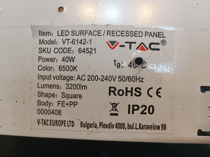

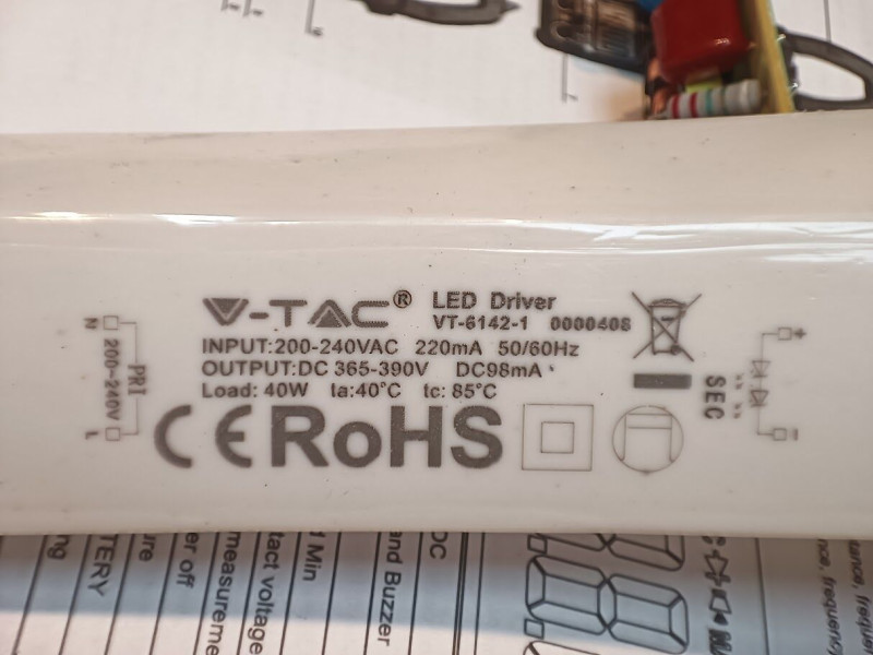

Kezdőként #21453 üzenetére
42 LED van soros kötésben, valószínűleg névlegesen 9 V-os, ahol egy tokban 3 chip van sorosan.
365-390 V szabályzási tartomány 42-vel osztva 8,7-9,3 V-ra jön ki, ami reális érték.
Hogy a driver 42 V-ra áll be, nem indikál egyértelmű hibát. TV-nél is vannak ilyen megoldások, hogy bekapcsoláskor ugrik fel a feszültség, de érzékeli a szakadást (nem jön létre áram), ekkor leszabályoz.
Ezért előbb a LED-eket kell megvizsgálni, mivel az szokott általában megszakadni, vagyis esélyesebb. A vizsgálathoz 10-20 mA áram is elegendő lehet, bár vannak olyan cseles hibák is, amikor kis áramon még világít, nagyobb áramon beleszakad.
Kezdőként
kezdő
Üdv.
A képen látható Ledpanelem van a garázsban.(is)
Kettő is elromlott. Az egyik teljesen sötét, az egyik halványan villog.
Lehet ezeket javítani? A tápnál megmértem, ott 42 Volt jön ki mind a kettőből.
A benne levő Led csíkokat hány Volttal lehet külön kimérni? Már ha lehet.
Köszi

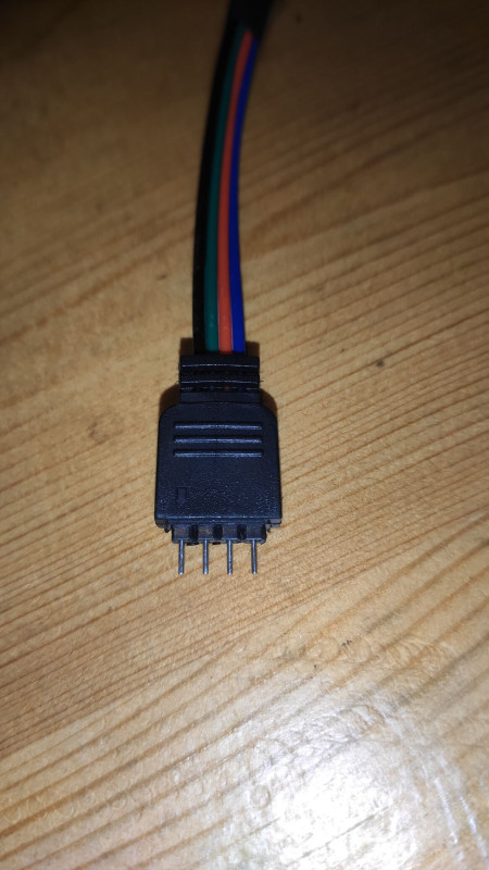

kell nekem? amit kaptam azon 4eres fekete-zöld-kék-piros vezetékek vannak. az első szimpatikusabb, de nemtom hogyan kellene bekötnöm.Köszönöm

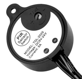

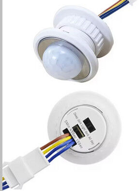

Dr. Szilikát
Ismerem a jelenséget, garázsban is van egy régifajta, potméterrel max. időzítésre tekerve, de az is elég hamar lekapcsol. Normál mozgásoknál nem is gond, de az ember elkezd valamit szerelni a munkaasztalnál stb., akkor már zavaró. De ott van külön lámpa is, ezért annyiban hagytam.
Van egy E27 PIR lámpám is, ami nem állítható, de legalább gyárilag eltalálták úgy az időzítést, hogy tűrhető. Ami gyárilag gyors és állítani sem lehet, az már szívás.
De mintha láttam volna 12-24 V-ra is, csak olyat kell keresni, ami megfelelő. Ha nem írja az eladó, akkor rákérdezni esetleg.

De jelenlét szempontjából mindegy, a késleltetés számít. Alábbi példa, amit én is rendeltem nemrég, ez egy 230 V-os kapcsoló, relé nincs benne, csak 40 W-ot bír kapcsolni egy kis triac segítségével.
Mivel a késleltetést mindig a legutóbbi megmozduláshoz képest számolja, ha például 5 percre állítom, akkor elvileg 5 percig kellene mozdulatlanul ülni a konyhában, vagy a WC-n, hogy lekapcsoljon.
Tehát, ha 5 percen belül megmozdulsz, akkor nem kapcsol ki, csak ahhoz képest 5 perc múlva és így tovább.
"All day" annyit jelent, hogy nem figyeli a nappali világosságot, azaz nappal is bekapcsol.
carr
Tényleg nincs igény vagy nem ismeri senki a jelenlét érzékelőket ?
Mozgásérzékelősnél állandóan lekapcsol az a szar ha pl. Egy helyben állsz/ülsz. Kurva frusztráló. Help!

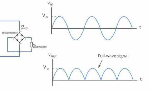

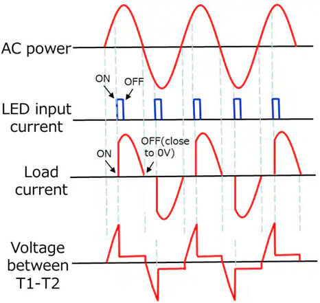

Dr. Szilikát
Ezekkel az a gond, hogy nem sima egyenáramot kap, a kis dobozkában lévő egyenirányító az 50 Hz szinuszból ilyen 100 Hz hullámzó jellel látja el a szalagot, amitől az vibrál.
Ha elsőre nem is feltűnő, tartósan elviselni ilyet nem jó:
Ráadásul a linken triac szabályzós változat látható, ami a hullámzó jelet tovább hasogatja, azért is nevezik fázishasítónak:

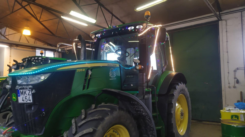

Sleek
Sziasztok bocsánat kicsit off a téma ,mert traktorról lenne szó. Szóval idén is lenne ünnepi trakis felvonulás, és szeretném a gépet kicsinosítani. Nem azt a tipikus karácsonyfára való dolgokat szeretném feltenni, hanem inkább led szalagot. Viszont nem tudom milyen típus legyen. A 30 ledes 3,2w/m el van tapasztalatom tavalyról. Nem nézett ki rosszul a sötétben.
Idén viszont egy kis extrát szeretnék.
pl kb ilyent. Bocsi a képért de csak kifotózni tudtam.
Vagy még tetszettek a led szalagos villamosok is meg a buszok.
A képen mellékelt kinézetet szerintetek 7-8watt os 60db led / méterrel szalaggal el lehet érni? Vagy cob szalag lenne az igazi ?
Gondolkodtam még rgb led szalagban is ,hogy tudjam a színeket váltani , vagyis nem én hanem a kishaverom aki jön velem. A trakiban csatlakozó ügyileg rendelkezésre áll
a 12V a következő csatlakozókkal .
2db 2 pólusú csatlakozó ami egy db 30amperes biztosítékkal van biztosítva
2 db szivargyújtó ajzat egy db 30amperres biztosíték
és plusz 6db munkagép aljzat ami szintén egy 30amperes biztosítékkal van biztosítva.
Segítségeteket köszönöm.Tavaly igy nézett ki a 3,2w led 30db/méter. Persze karácsonyi fényfűzér még volt jó pár ráaggatva.

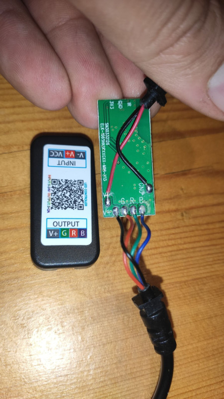

mexel
Dr. Szilikát #21401 üzenetére
Köszönöm szépen, értem. Aztán valamiért nem is jó igazán a dolog, mert világít, de a 12-24V-os wifis vezérlő mintha megbolondulna, nem azt csinálja amit kell, plusz a tápegységek sípolása is fura. Mondjuk ugyanazt a vezérlőt kipróbáltam 12V-os ledszalaggal is étt ott a szalag is sípol halkan ahogy villog. Ez fura.
Mindegy, inkább veszek 5V-os vezérlőt vagy másik szalagokat, nem nagy összeg, csak idő -
Dr. Szilikát
5 V-os szalagra nem jó a 12 V, még PWM-szaggatással leszabályozva sem, mert túl nagy csúcsáram jut a LED-ekre. Nem az 5050 tokméret számít, hanem 12 V-ra 3 chip kapcsolódik sorosan és egy ellenállás, majd ez ismétlődik paralel.
5 V-os szalagon 1 chip + 1 ellenállás sorosan és ez folytatódik párhuzamosan. A fehér LED nyitófeszültsége például kb. 3 V, azt kell kiegészíteni ellenállással, ami az áramot korlátozza / beállítja, illetve biztosítja a részben áramgenerátoros jellegű meghajtást. Ha az áram 5 V-hoz képest van beállítva, oda nem jó a 12 V.
A PWM fényerőszabályzó a 12 V-ot csak megszaggatja, de attól még ekkora a csúcsokat küld a szalagra.
