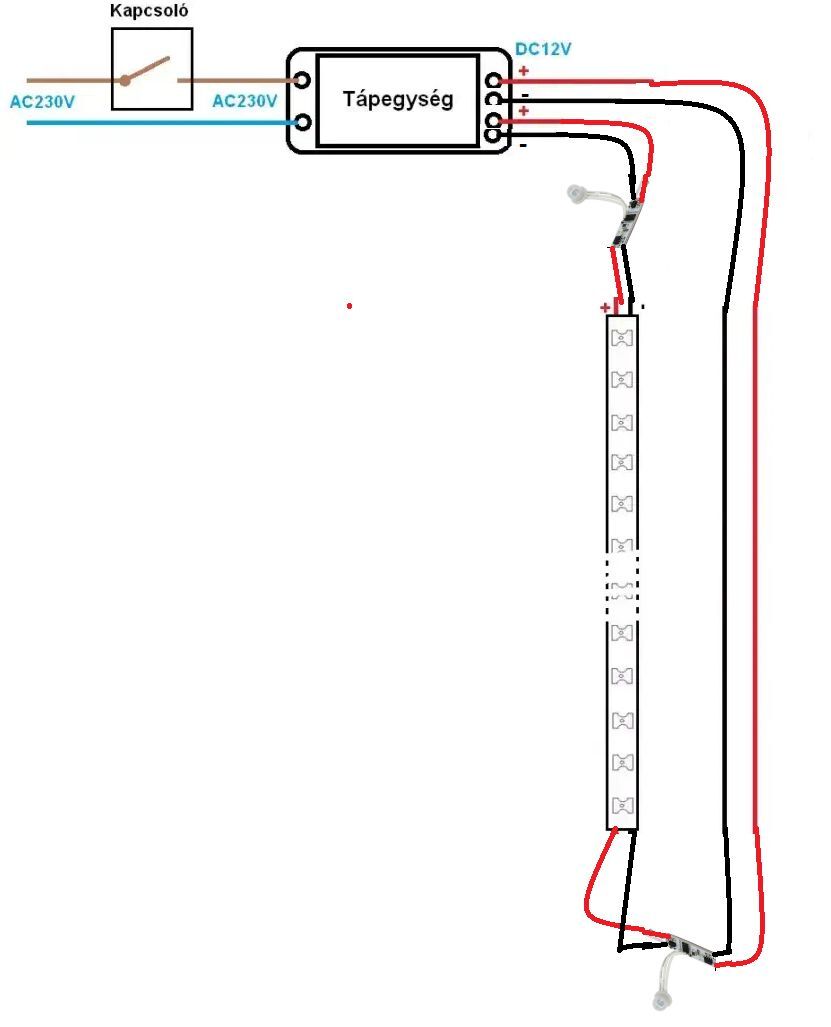

Ezt sikerült rajzolnom, de talán a célnak megfelel. Köszi! [kép]

Készült egy lépcső világítás a két végén egy-egy mozgás érzékelővel [link]
A ledszalag két vége betáplálva (Táp: [link] ) és a mozgásérzékelős kapcsolóra kötve. Megfelelően működnek is, mozgásra bekapcsolnak, világít a led szalag. [link]A fő problémám, hogy időnként magától felkapcsol többször is (mozgás nélkül). A két érzékelő egymást felkapcsolja? Lehet a két vezérlőt azonos programra kellene állítani, vagy az nem befolyásolhatja?
Mi lehet a probléma? Valamit át kellene variálnom a bekötésben? -

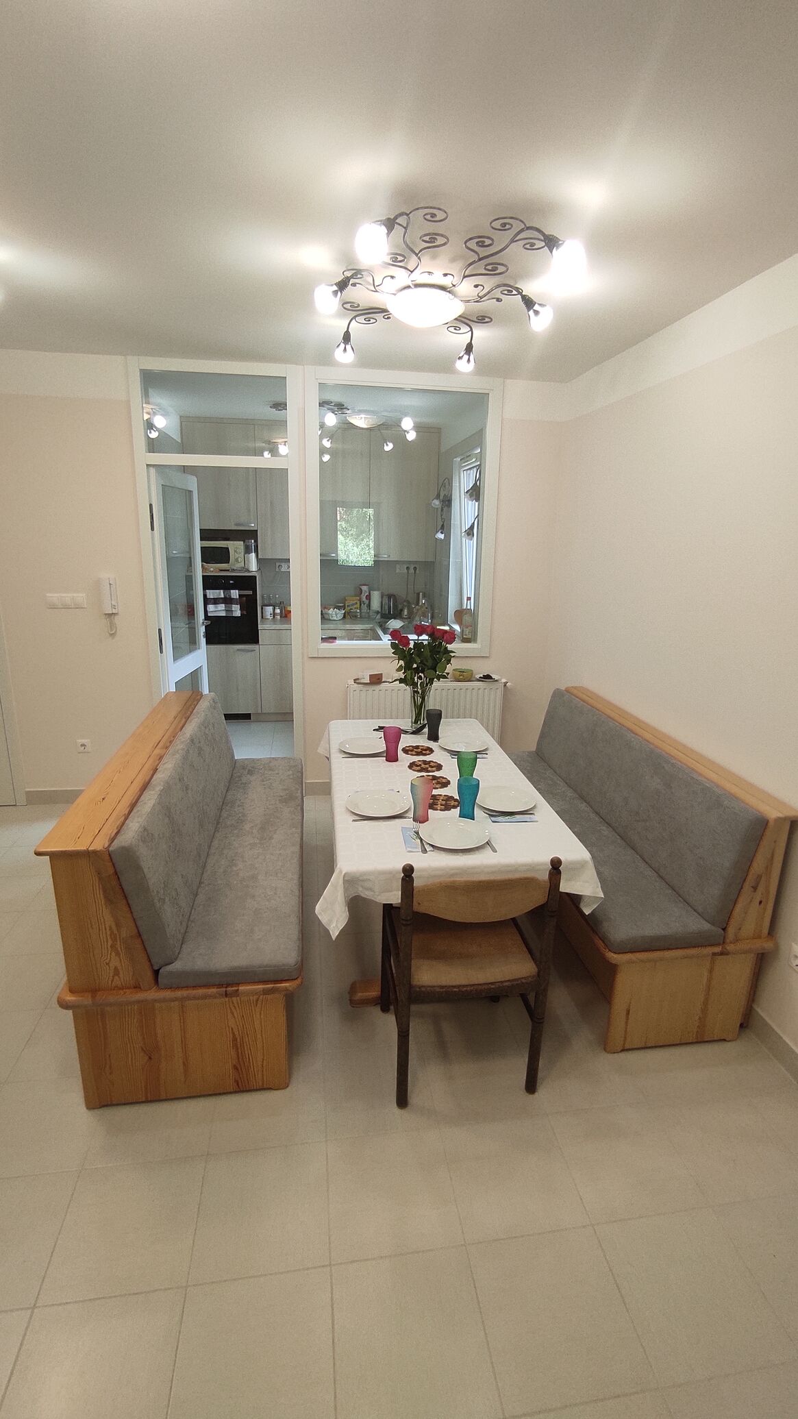

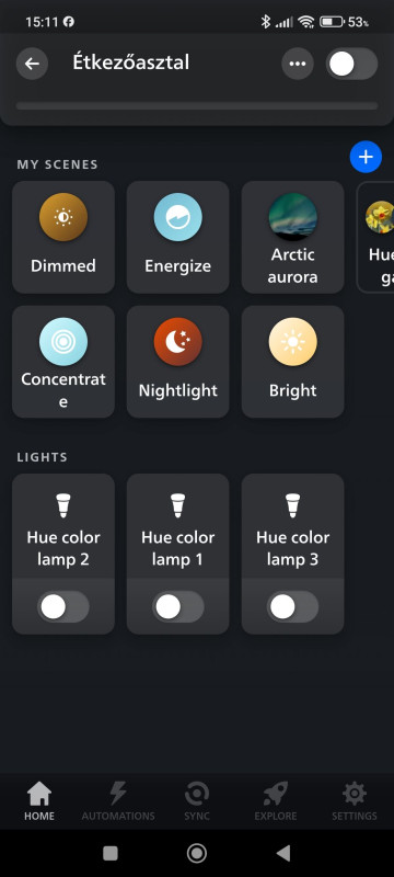

Philips HUE-ben tudsz összefogni több égőt, és egyként vezérelni. De valóban, az égők mellett kell egy HUE bridge-t is kell venni.
Itt pl. egy étkezőasztal fölötti 3 égős csillár van összefogva.

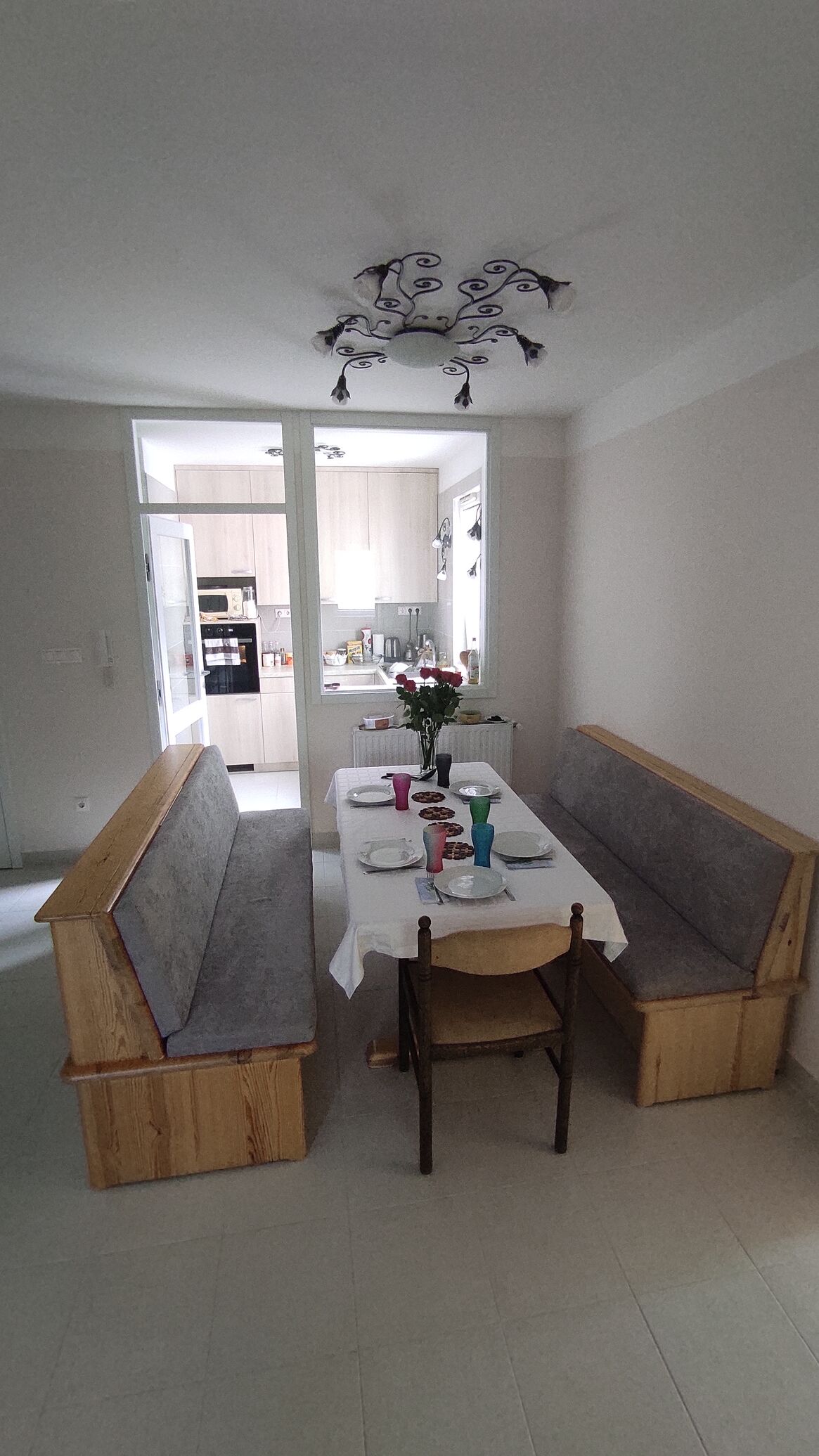

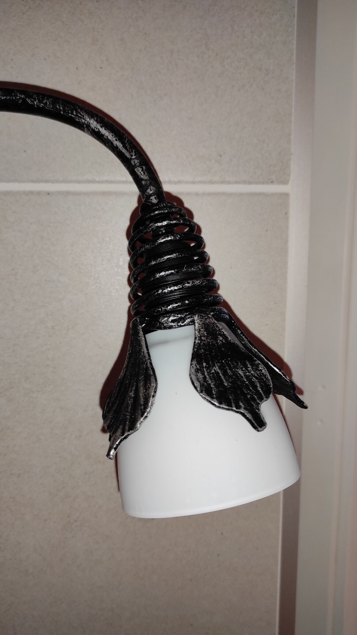

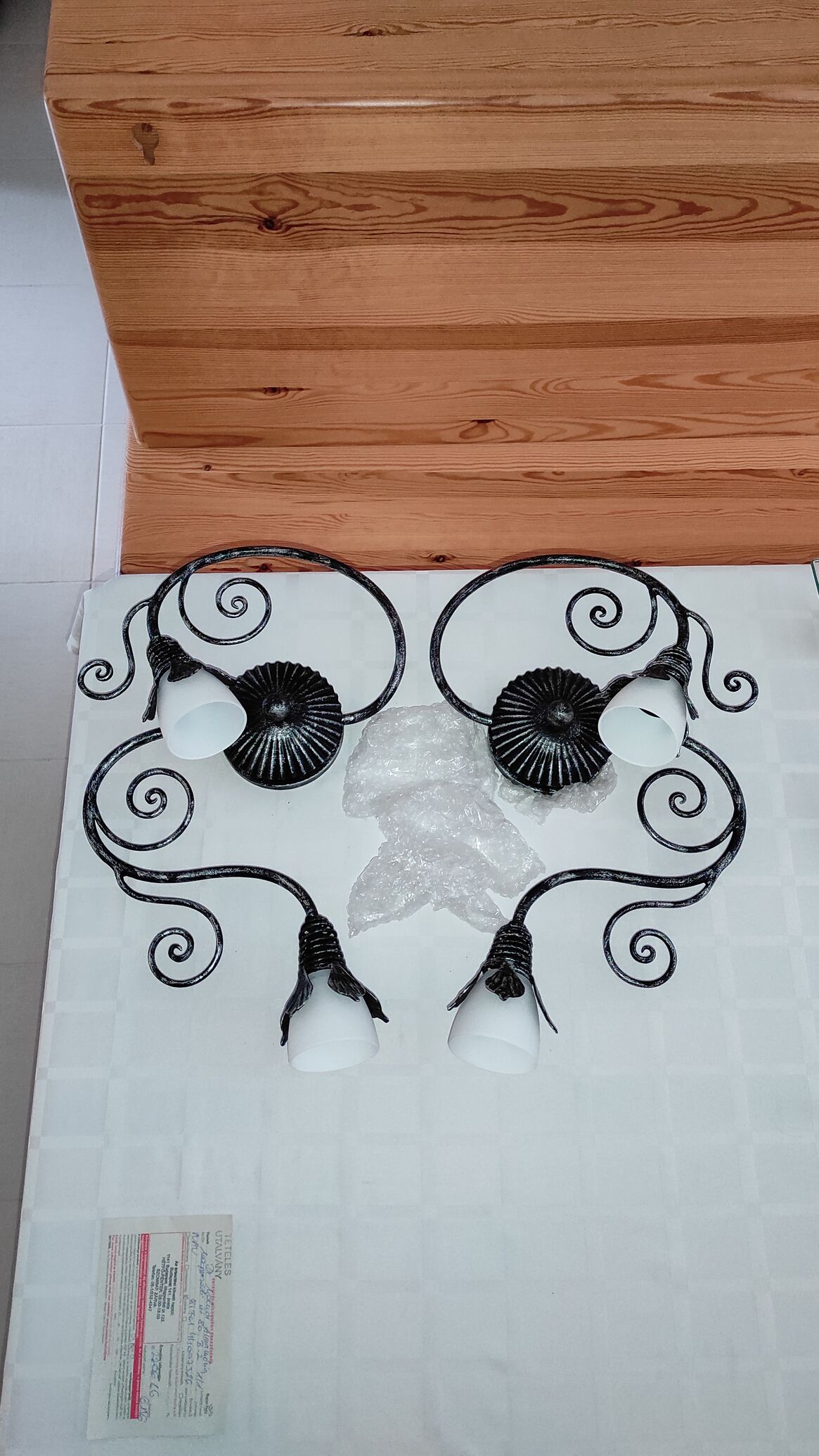

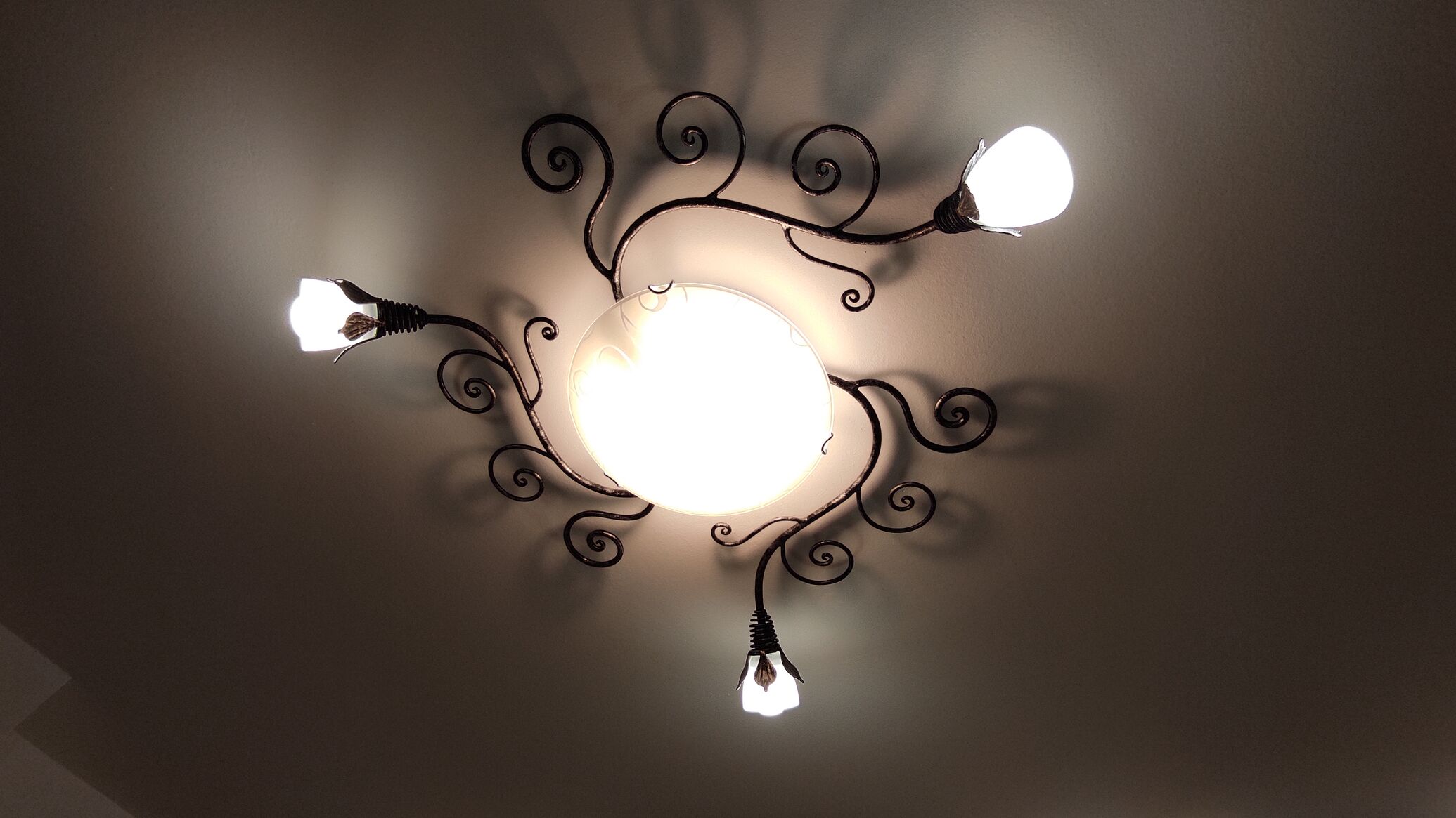

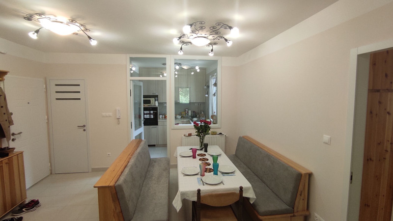

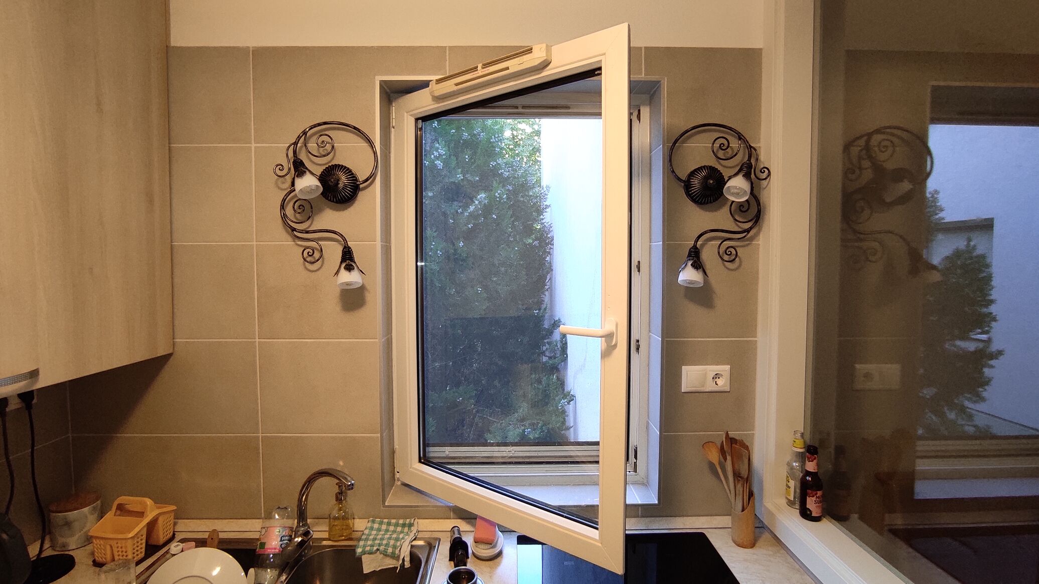

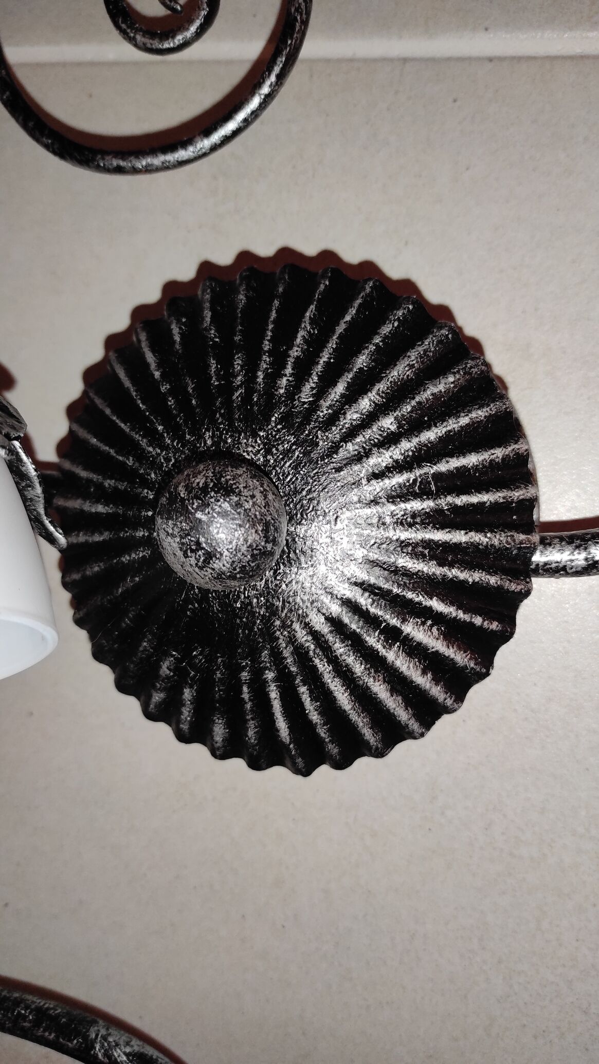

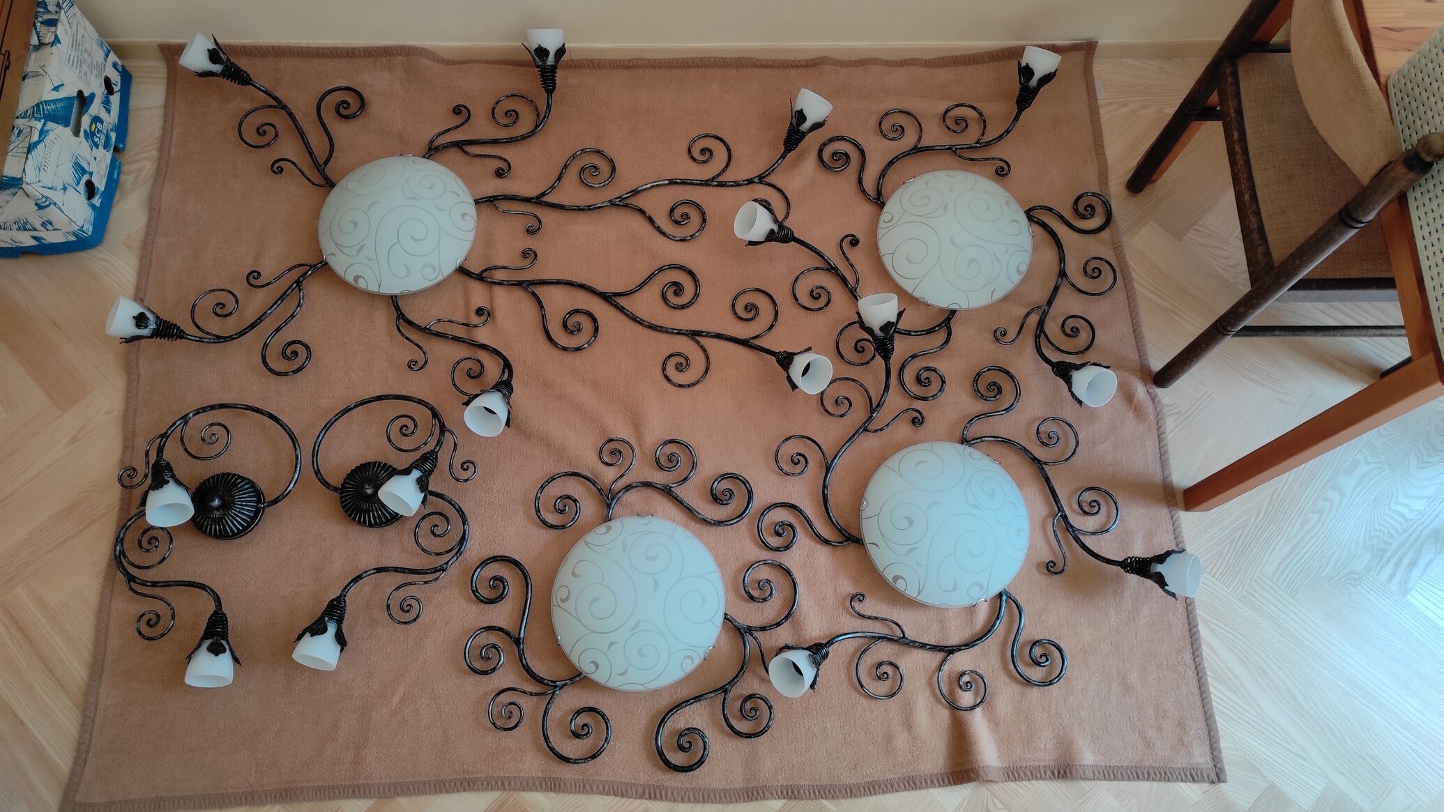

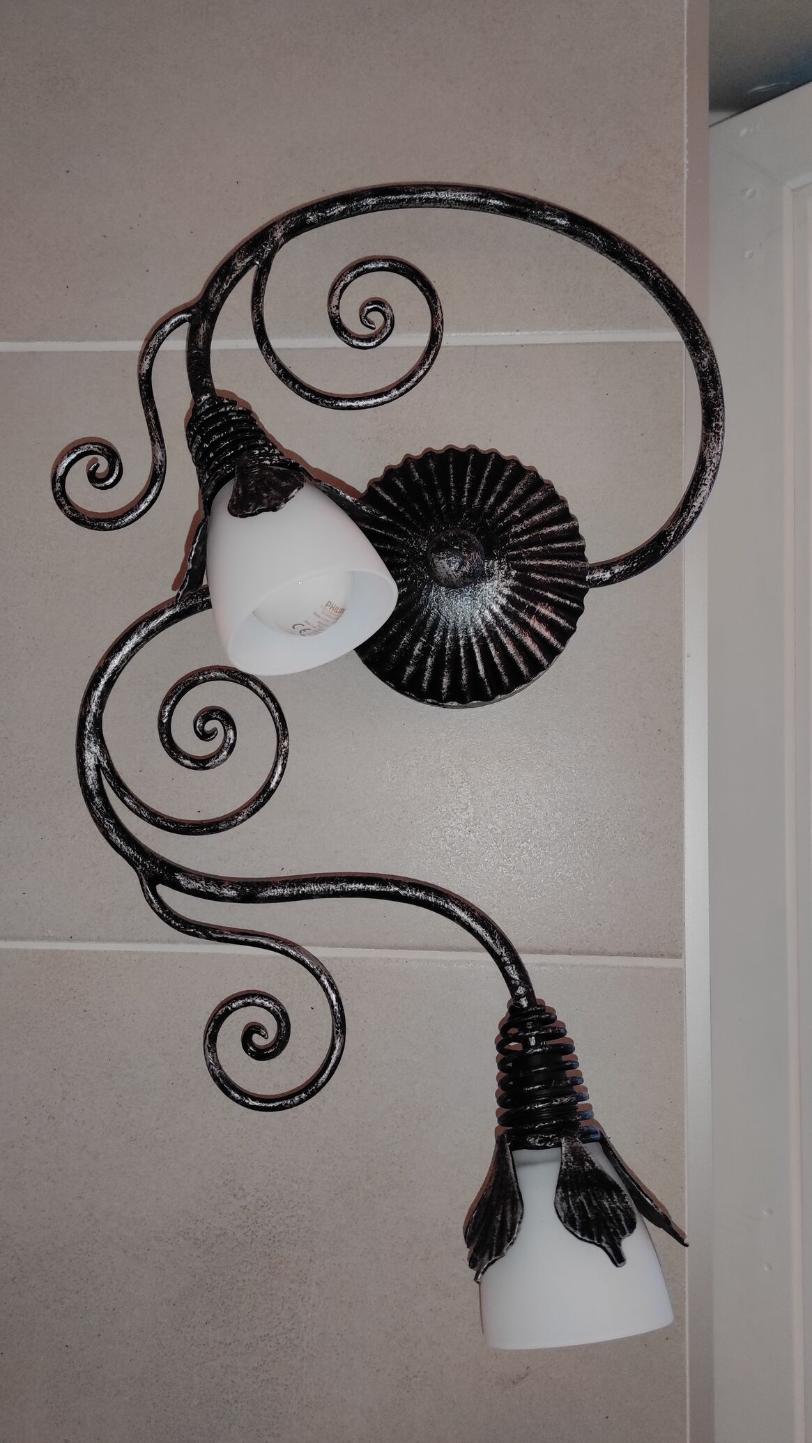

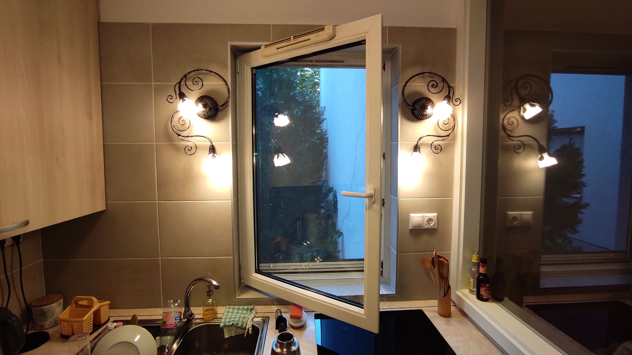

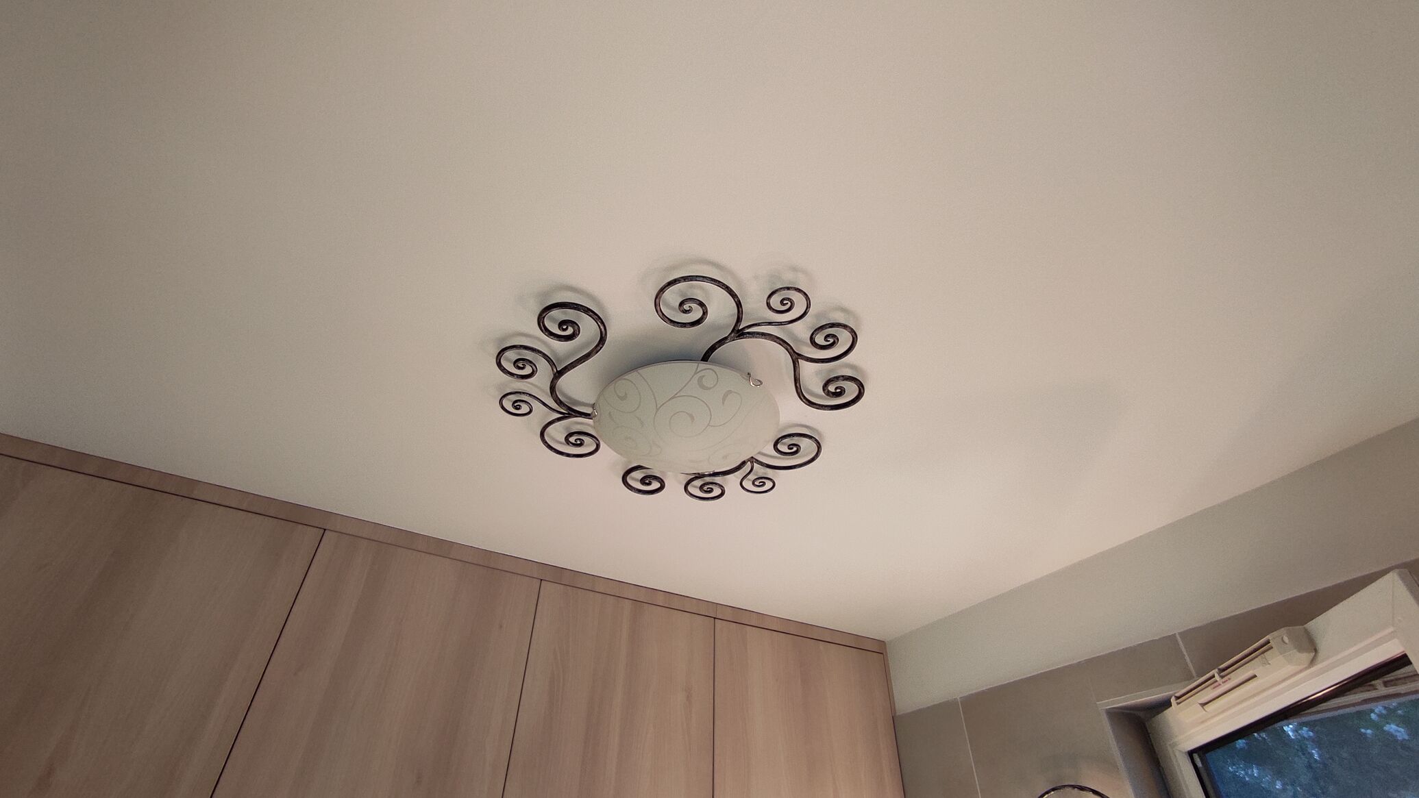

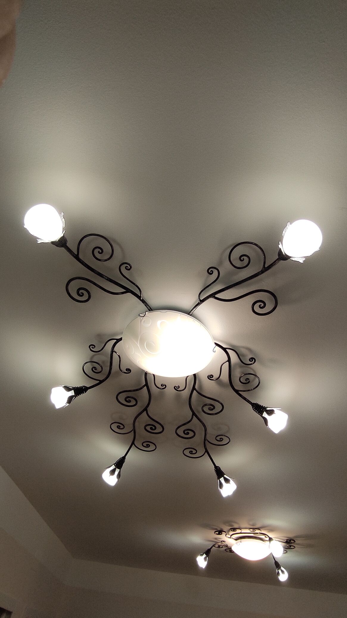

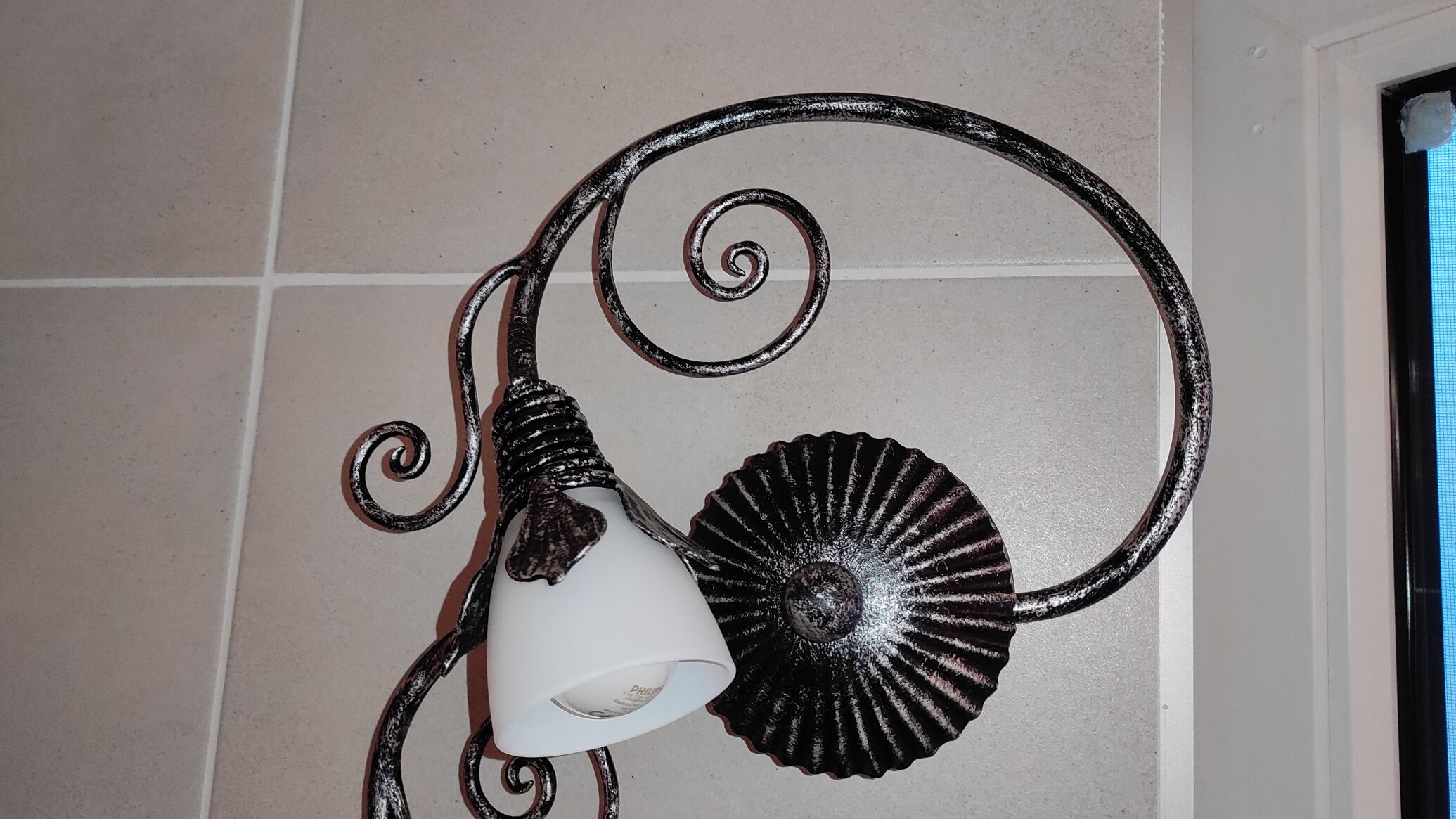

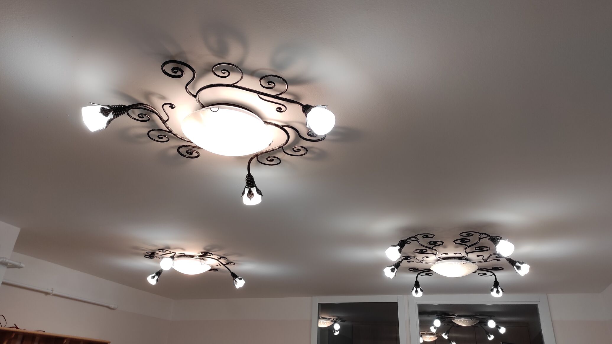

Én kovácsoltvas mennyezeti lámpákat csináltattam, amikhez az üvgbúrákat és a középen lévó világítótestet a Rábaluxtól vettem. -

Ha a 230V-os ágra teszed akkor az csak akkor opció ha csak egy szalagot vezérelsz nem? Mivel a szalag utána van ezért lekapcsolja mindkettő szalagot nálam?
Rosszat linkeltem, azt akartam amit írtál csak 60 ledes verzióban.
Mivel konyháról van szó ezért a kötések miatt mindenképp kellene a kötődoboz?
El tudom dugni a tápot ha kell. -

3528 helyett 2835 inkább. Dupla fogyasztásért 4x fényáram, vagy van belőle 60 ledes is.
Kapcsolót a 230V ágra tettem, kiválóan bevált. Ha mindenképpen a 12V ágat szeretnéd kapcsolni, akkor inkább 24V fele menj. Azonos teljesítmény mellett fele áramerősség van, ami kíméli a kapcsolót. Van kétáramkörös zsinórkapcsoló is.

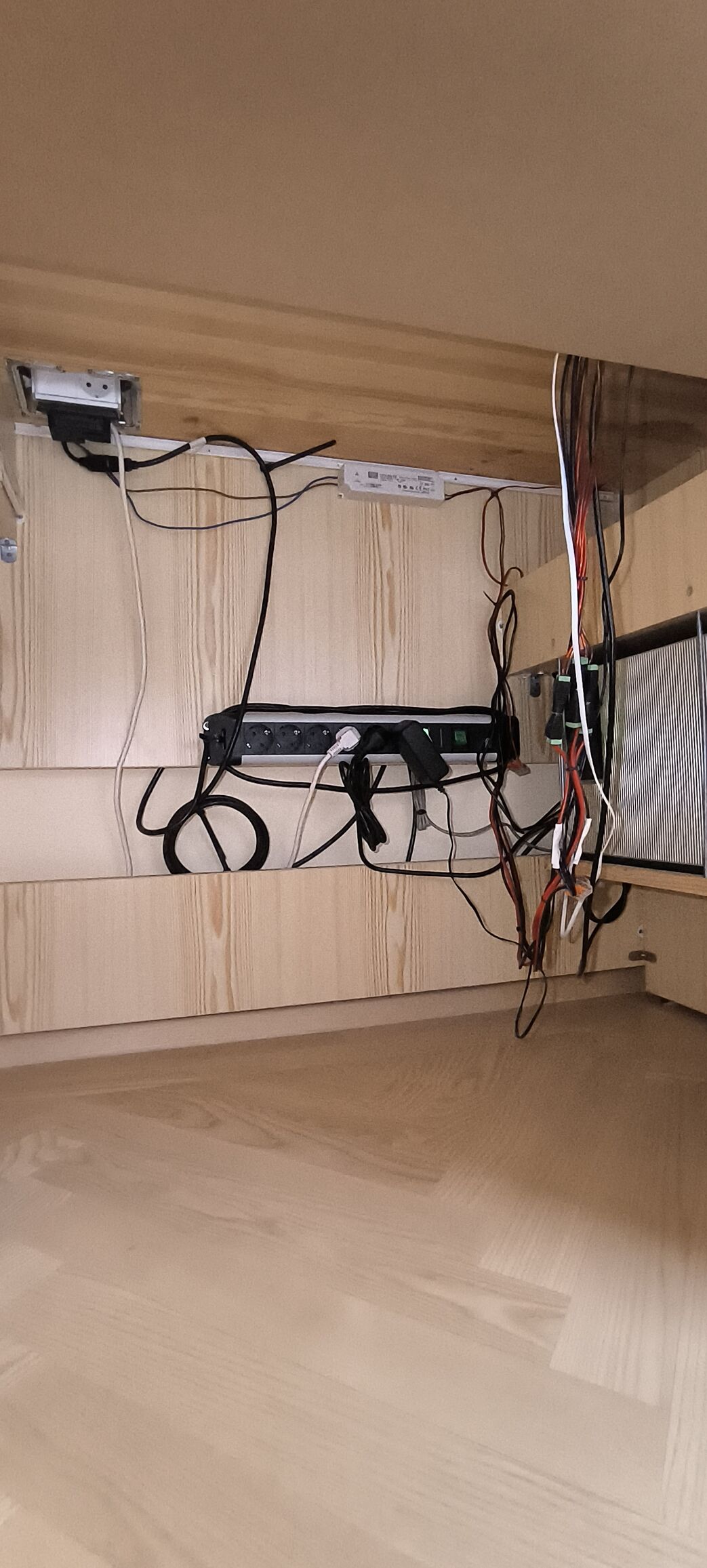

Esztétika? Látszani fog?[kép]
Felvinném a szekrény tetejére, ott elfér. (Nálam a szomszédos kamrában vannak a tápok.)Kinek mi az igénye. Nekem tuti nem az, hogy adott esetben koszos kézzel kajtassak a lakásban a konyhai világítás kapcsolója után.

Szeretnék tanácsot kérni led szalag újraépítésében. A konyhában a pult világítására 2x1m 5630-as szalag van használva alu profilra ragasztva. Ez a fajta billenőkapcsoló van használva hozzájuk de nem az igazi mert a legutóbbi hónapokban már a 3. van használva. Valami miatt elromlanak. Nem kapcsol fel, vagy pedig villog. A tápot is le akarom cserélni. Szóval az alu profilon kívül mindenből újra van szükségem. Én a következő dolgokat néztem ki.
Led szalag: SL-3528WN120 S-LIGHTLED LED szalag 120LED/méter IP20 beltéri 6000K
Tápegység: MEANWELL 35W LPV-35-12 35W-12V LED tápegység
Kapcsoló: ??Tudnátok olyan kapcsolót ajánlani ami hosszabb távon bírja mint ezek a szar billenőkapcsolók? Vagy esetleg az is jó lenne ha lenne valami kis kapcsoló amivel külön fel tudnám kapcsolni a 2 led szalagot. De az is bőven jó lenne ha mondjuk lenne egy vezérlő a táp mellett és távirányítóval tudnám kapcsolni a 2 szalagot, nem kellene fali vezérlő. Tudnátok tanácsot adni ezzel kapcsolatosan?
Illetve még egy gondom lenne. Ezt a tápot hogy érdemes bekötni? Vegyek egy kis kötődobozt illetve 2 eres dugvillás kábelt és ott kössem össze Wago-val? Illetve a másik végét szintén érdemes kötődobozba beletenni ahol a led szalagtól jövő kábelek találkoznak? Vagy milyen esztétikus megoldás létezik a kábelek összekötésére?
Köszönöm a segítséget!

Nem írtad, hogy a linkelt lámpa mellett egy másik, kisebb is cserélve lesz.
De akkor írom bővebben: a 3×800 lumen és a 2×800 lumen is a ledizzóra van írva, amiből laza 20-30%-ot levesz az a savmart üveglap. A lámpa belső kialakításáról a Praktiker nem ír semmit, komolyabban böngészni meg nincs kedvem, de ha tippelnem kellene, akkor a foglalatok tengelye párhuzamos a mennyezettel, vagyis a ledizzóból kijövő fény egy jó része nem hasznosul.
Az új lámpa esetében sem derül ki, hogy az a 2100 lumen fényáram az opálbúra alatti mennyiség, vagy ami kijön onnan, de legalább a fény iránya hasznos. Valószínűleg jobban fog világítani az új lámpa. Cserébe ha kimegy, mert kimegy, efelől ne legyen kétséged, cserélheted az egészet egybe. Ezért is vettem cserélhető fényforrással szerelt lámpákat magamnak.
