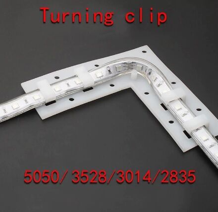

LED szalagot nem szeretnék vágni de van pár sarok amit ki kellen küszöbölnöm. Ki, hogy oldja meg? Ha meghajtom megtörik és annyi lesz neki, vághatom el.
Minden évben egyszer cserélem a szalagot de évről évre egyre nagyobb szívás a megfelelő áramátvitel, Ilyet találta, ez szerintetek jó lehet?

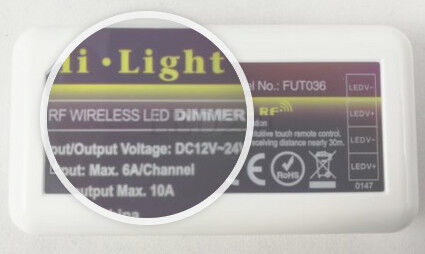

Nyilván tudjuk, miről beszélünk, csak így belezavarodik az ember, ha azt mondjuk, hogy a fali vezérlő, vezérli a vezérlőt.
Utóbbi a lényegi dimmer, ami az angolban valaminek a csökkentésére utal. Nem konkrétan szaggatásos elven (ahogy ezek működnek), noha általában fénycsökkentés, de lehet más is. Ez egy távvezérelhető dimmer, jelen esetben a 12 V-os tápegység és a LED között:
Ez meg a dimmer vezérlője, távszabályzója:
v_viktor

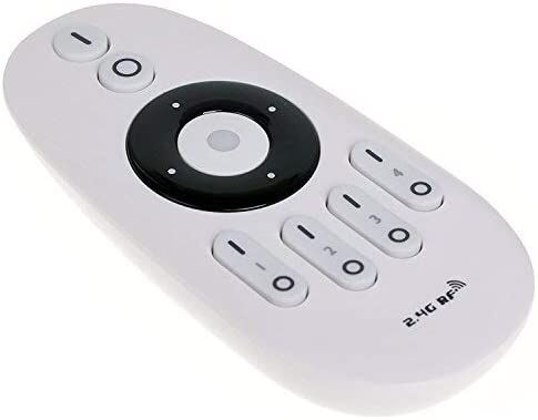

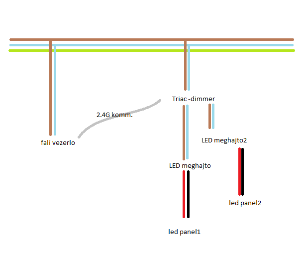

Én mindenképp többcsatornás vezeték nélküli 230V AC kapcsolóban gondolkodnék. Tehát pl valami Sonoff kapcsoló és relé páros.
Mehet külön, vagy azonos csatornára az ajtó egyik és másik oldalán lévő pultvilágítás, egy harmadik csatornára a díszvilágítás.
A tápegység 230 V ágát kapcsolód, a vezérlő (ha van) pedig az utoljára használt programmal indul (fényerő, dekor, stb). -

Kicsit esetlen vagyok a témában egyelőre, építettem már be LED szalagot de csak egyszerű, kapcsolóval vezérelt megoldásút..
Éppen építés alatt áll az IKEA konyhabútorom, ami a bejárati ajtótól belépve jobbra és balra helyezkedik el, a kettőt az ajtó szélességét követő "út" választja el. Szeretnék konyhapult világítást csinálni a felső szekrény aljába, emiatt külön díszléc is lett feltéve.
Egy olyan vezérlő megoldást keresnék, ami kettő (vagy több) fizikailag nem összekapcsolt LED szalagot működtetne fizikai kapcsolóval ami egyszerre kapcsolná fel a két szalagot. Emellett lenne egy díszvilágításom is a falon (egy légcsavar van felszerelve a falra -tudom, tudom, szakmai ártalom- és a hátuljára szeretnék LED csíkot tenni, hogy megvilágítsa a falat). Van vésve kábelcsatorna a légcsavar mögött, tehát a vezetéket el tudom vinni, de a kapcsoló jó lenne ha egy másik lokációba, falra felragasztós módszerrel működne. Sajnos nem gondolkoztam teljesen előre ezekkel kapcsolatban, a csempét nem szeretném szétdúrni csak két kapcsoló beszerelése miatt, tudom hogy létezik ilyen megoldás csak segítséget szeretnék kérni, hogy ti milyen márkát és honnan vennétek? -

Megjottek a meghajtok (ltech td-10-100-450-g1t) tokeletesen mukodik a kanluxos led panel dimmelese
. A dimmeren meg be kene allitani a minimum fenyerot, mert ha eleg alacsonyra dimmelek akkor mar nem vilagit a panel, de ettol eltekintve tokeletes.
Felkapcsolas elsore furcsa volt hogy igazabol nullarol folfele dimmeli a beallitott fenyerore.

Illetve még egy kérdés: tudtok olyan helyet, ahol lehet kapni nagyobb L alakú profilt? A praktikerben csak kicsi van sajnos.

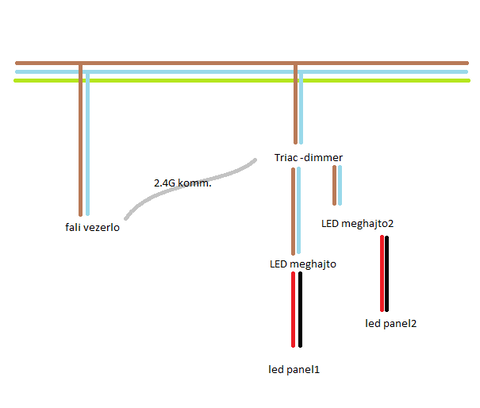

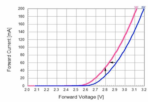

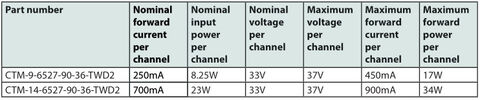

Na, megerkezett vegre a panel. Magan a panelon a specifikacio:
IN: 250mA (constant current)
7.5W; 20-36V DC
Ez SMD LED-es specin. Merek a led panel es a meghajto kozott 30.9V-ot. Termeszetesen a multimeterem csak 200mA-ig mer(mutat 0.4mA-t).
Meg ez lenne a legkozelebbi driver amit talaltam es jo lehet: [link] igy hirtelen. Amit eredetileg akartam mar nemtudom. 36V helyett annak a teteje 45V azert annyira gyakran nem akarnam cserelgetni a led panelt. -

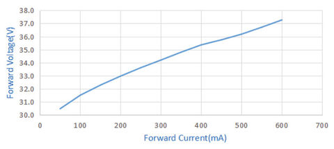

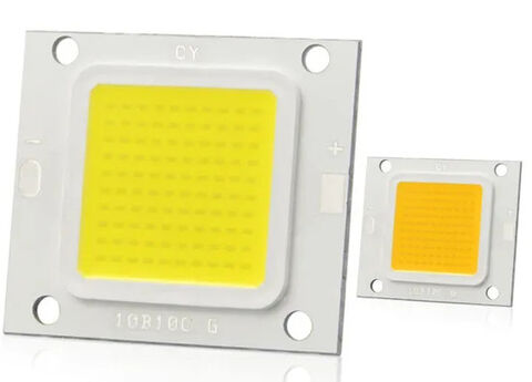

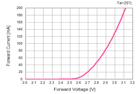

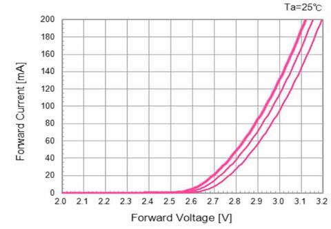

Dr. Szilikát #20351 üzenetére
Tegnap telefonról nem tudtam bővebben, alábbival lehetne még szemléltetni.
COB LED (egybe integrált LED) vagy diszkrét LED-panel mindegy, az elv szempontjából. Itt 10 chip szerepel sorosan és 10 sor párhuzamosan. A paralel tagok a nyitófeszültséget nem növelik (kicsit csökken legfeljebb), míg a terhelhetőséget növelik tízszeresre.
Ha azt mondjuk, hogy 300 mA áram hatására kialakul rajta 34 V feszültség, akkor 10 W-ot vesz fel lényegében.
Mellékes, hogy az adatlap máshoz tartozik, ezek csak példák. Névlegesen 33 V-osnak mondják ezt a változatot (10s), de a valóság láthatóan kicsit árnyaltabb. A görbéből kitűnik az is, hogy itt egy 30-40 V között szabályozni képes driver épp megfelelő lenne hozzá.
Dr. Szilikát
Exodion #20348 üzenetére
Áramgenerátoros táp az áramot stabilizálja, ez a prioritás. Ha nincs rajta terhelés, a feszültséget elméletileg a végtelenségig kellene növelnie, hogy áramot generáljon, ami a gyakorlatban nem lehetséges, ezért is van egy korlát.
Felszalad egy max. feszültségre, amit a LED-sor viszont lekorlátoz a saját szintjére. Hogy mennyire, ez függ a soros tagok számától és még az is némileg áramfügő, ld. a korábbi jelleggörbét. 10 tagú sor mondjuk 33 V-ra és így tovább. Ezért kellene rámérni üzem közben, abból kiderülne.

Oke, ez eddig vilagos. Amit nem kifejezetten ertek, hogy akkor ezek most fuggetlenul hogy 1-52V 250mA vagy 30-40V 250mA meghajtot teszek ra akkoris ~33V -t fognak folvenni? Ertem ezalatt, a gyari driver 30-40VDC savban tud 250mA fixet csinalni. Akkor ha most fogok egy a fenti linkrol TE-1 2A-L -t az 9-45VDC savban tud 250mA-t, a terheletlen fesz pedig 48VDC. Akkor ezzel most megfozom a led panelt vagy sem
Valamikor 14-15evvel ezelott tanultam elektronikat de ezt akkor sem ertettem. Az allando feszkos tapok ehhez kepest sokkal egyszerubbek.

Exodion
Na nem mondom hogy teljes merteknek ertem az aramgeneratoros meghajtokat a led panelekhez.
Adott lenne akkor egy nem dimmelheto led panel amit dimmelhetove akarok tenni. Az alap meghajtoja:
PRI: 220-240VAC 50/60Hz -.16A PF>=0.82
SEC: 30-40VDC 250mA No load 55VDC MAX 10WNa most a kerdes az hogy itt most minden is fontos ezeknel a vezerloknel? Ertem ezalatt hogy a 250mA -t azt nem lephetem tul, ha alacsonyabb akkor kisebb a fenyero ez oke. Viszont, mi a fontosabb? a 30-40V-os tartomany vagy az 55V-os no load?
Beloluk: [link] kellene hogy szemezzek vagy barmi ami ele triac dimmert kothetek (S1-B) mert a fali vezerlom ezzel kommunikal es mivel minden mas kapcsolom is ilyen nem akarunk masfelet.
Nezem itt peldaul a TE-15A -t ami 250mA mellett 9-45VDC savban mozog, MAX 11.25W. Gondolom ez nem szerencses. Viszont 200mA-en 9-45V de csak max 9W. Ezzel 40 helyett 45V, de maximum 48VDC no load ami hataron belul van.
Az a "bajom" hogy korulbelul a nem letezo kategoriat keresem. Termeszetes feher dimmelheto maximum 110-es atmeroju lehetoleg IP65-os (alkalmankent eleg paras furdoszoba gozos zuhanykabinnal) melysugarzo/led-panel/GU10-es beepito keret aminek 80-as szerelo lyuk kell (mert az mar ottvan
Ha minden kotel szakad es semmi egyeb akkor maradnak ezek: [link] .

Dr. Szilikát
macilaci78 #20338 üzenetére
kérdés, hogy a panel milyen feszültségtartományban kéri azt a 220 mA áramot. Lehet, hogy 20-45VDC van ráírva
Ráírni lehetne éppen, de a LED-panel szempontjából ennek nem sok értelme. Adott áramon a LED egy bizonyos értéken határolja a feszültséget. Egy példabeli fehér LED nyitóirányú karakterisztikája (nem mind pontosan ilyen, de közelítő):
- 1 db LED-en 200 mA áram hatására (kerekítek) 3,1 V feszültség alakul ki.
- 10 db soros LED-en 31 V és így tovább.Ha van egy ismeretlen LED-panel, akkor működés közben megméred és kapsz egy konkrét feszültséget.
Tegyük fel, mértél 31 V-ot. Ebből levontad a következtetést, hiszen már sok-sok éve olvasod ezt a topikot és ezért régóta tisztában vagy vele, hogy a vizsgált LED-panel 31 V nyitófeszültségű, az adott áramon.
Ehhez hozzáveszed, hogy a nyitófeszültséget a hőfokváltozás bizonyos mértékben befolyásolhatja, akár 31-32 V között, amit a driver tudjon lekövetni, miközben a 200 mA áramot fenntartani igyekszik:
Ehhez hozzáveszed, hogy legyen még ráhagyás, 28-36 V között akár. Ezen kívül pedig, amit kapsz éppen a piacon.
Végül pedig alábbi ábra a gyártási szórást szemlélteti, ha más példányokat is szeretnél alkalmazni:

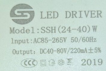

macilaci78
Zirowe #20336 üzenetére
Ezeknek a paneleknek áramgenerátoros tápegység kell: fix áramerősséget adnak ki egy valamekkora feszültségtartományból.
A képeden az látszik, hogy a tápegység (driver) fix 220 mA +-5% (azaz kb 210-230 mA) áramot ad ki és ezt teszi 40-80 V feszültségű egyenáram mellett.De ez csak az éremnek az egyik oldala, a másik a panelre van írva. Mivel a tápod a szar, az a kérdés, hogy a panel milyen feszültségtartományban kéri azt a 220 mA áramot. Lehet, hogy 20-45VDC van ráírva és a panel, táp közös halmaza csak a 40-45VDC.
Mivel neked tartományra kell keresned, azt elég macerás lesz Ali keresőbe írni. Itt találtam 300 mA alatti áramgenerátoros tápegységet.
Dr. Szilikát
Olyan driver kell, ami 220 vagy 200 mA áramot generál, ennyi csökkenés fényerőben még alig feltűnő. Hacsak nem akarsz szándékosan még lejjebb menni. Kisebb fényerő --> hosszabb élet.
Feszültségtartomány nem fontos akkora, mert az egy univerzális driver, ami 40-80 V között is képes szabályozni.
Meg kellene mérni működő állapotban, hogy mennyire áll be a feszültség, abból lehet következtetni. Ismét egy példával tudnám érzékeltetni. Adott egy sorosan 16 LED-es panel (lehetnek paralel tagok is, de feszültség szempontjából nem az a lényeg).
Egy LED-nek 3-3,5 V szabályzási tartomány már elegendő az üzemi fényerőhöz, 16 tagnál ez 48-56 V lenne.
Tehát jó lenne hozzá a 40-80 V-os driver is, de nem szükséges.
Zirowe
Sziasztok, konyhában tök alap, talán 5050es, led csíkok vannak 12V-s tápokkal, teljesen jól működnek, csak közben találtam otthon pár régebbi led panelt, amit elkezdtem berakni a helyükre.
Ezeknek a led paneleknek van saját tápjuk, de a meglévő három darab közül csak egy működik, leteszteltem mind, a tápokkal van a gond.A problémám az, hogy a meglévő 12v-s tápra kötve őket nem működnek, viszont a ráírtak alapján meg nem nagyon találok hasonlót alin.
Esetleg tudnátok segíteni, hogy milyen jó hozzá?
Ha esetleg még ali link is van, még jobb!2 pin-es csatlakozó van a led panelen, a táp belül TY-018 feliratú, kint pedig ez a felirat van:

Dr. Szilikát
Exodion #20331 üzenetére
A drivernek van meghatározott kimenete, csak egy példát mondok, legyen 33 V / 300 mA.
Ez azt jelenti, hogy sorosan 10 chipes konfigurációt képes meghajtani stabil 300 mA árammal, amihez a névleges 33 V nagyságát változtatja, szabályozza. Ezt nevezik áramgenerátoros meghajtásnak.
Ha a LED-panelod 300 mA terhelhetőségű, annál több áramot nem kaphat, csak kevesebbet.
Ha elképzelünk egy dimmelhető bemenetű drivert, azt úgy tervezik, hogy az izzólámpákhoz való klasszikus triac-dimmerrel működjön lehetőleg (bár itt adódhatnak kompatibilitási gondok).
Elkezded dimmelni a bemenetét, a driver pedig elkezdi csökkenteni a példában a kimeneti DC 300 mA értékét, vagy azt is megteheti, hogy PWM-szaggatja, ez már mellékes.
Plusz, lehet olyan LED-panel is, ami mondjuk két ágon vezérelt, egy közös pozitív, kettő negatív, összesen 3 vezeték. Vagy több ágon is. Tehát ezeket mind figyelembe kell venni és fenti példát a saját esetedre átértelmezni.
