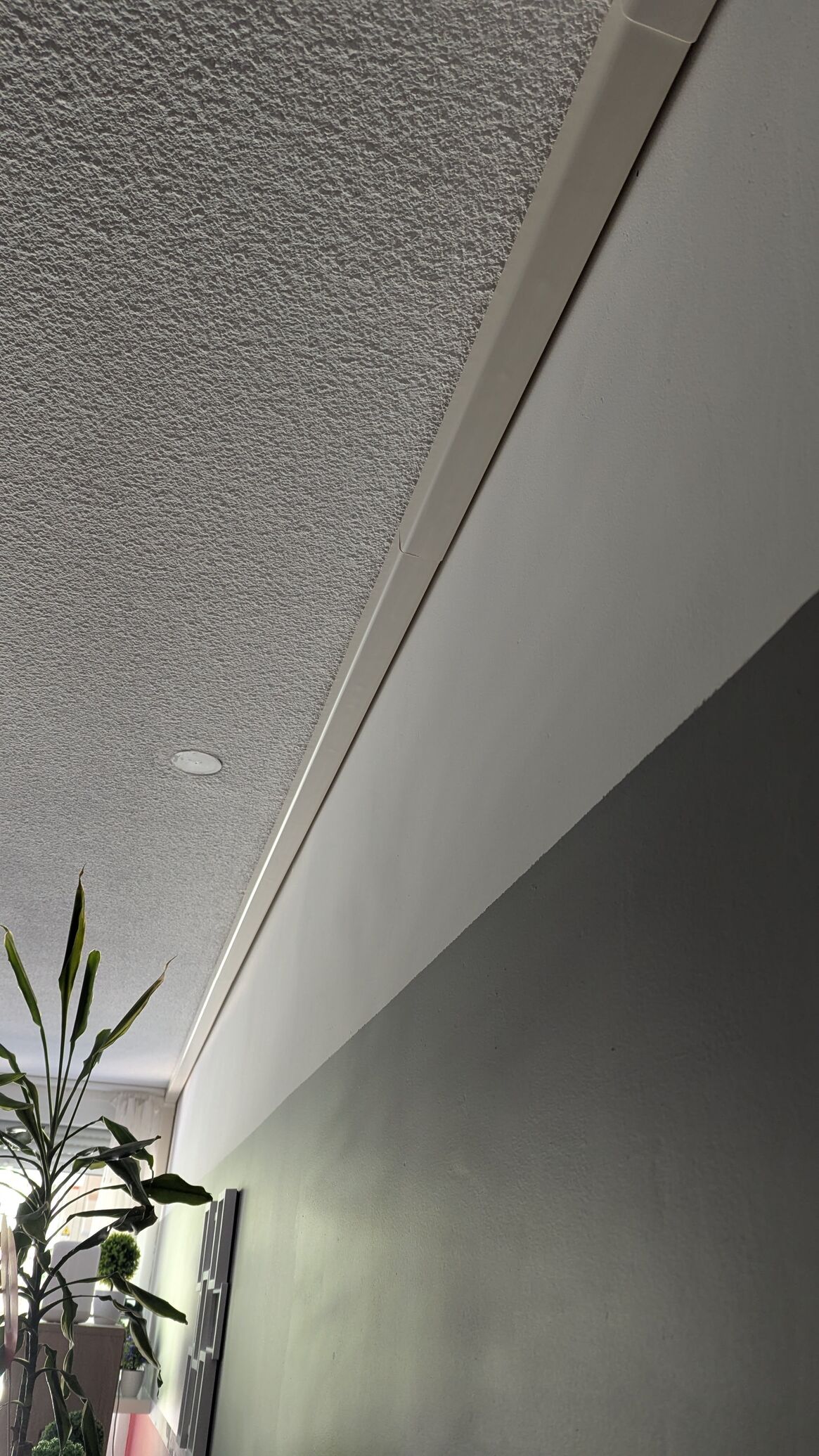

tutis
hozzáértők véleményére lennék kíváncsi, plafon rejtett világítás ügyben..
nappali+amerikai konyhás plafon (oldalra szerelt) világításban gondolkodom.
[ledszalag 24V]
[trafó 24V 200W]
[irányító]
[díszléc]
[led szalag alá profil]
A terv az lenne, hogy díszléc menne fel a falra, bele kb 22-23 méter 24v-os ledszalag, rá a trafó, majd a trafóra rá az irányító, ami alexa felé tudná a wifit, meg egy szál le lenne fali kapcsoló felé.
buktatókra, helytelen elgondolásra, vagy bármi olyanra gondolok hogy mit nem vettem számításb stb, ebben kérnék tanácsokat, vagy egyáltalán érdemes-e belefognom.. -

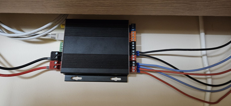

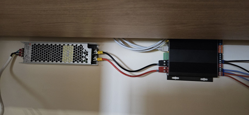

macilaci78 #21969 üzenetére
A 230V os oldalon van egy takaró plexi lap, ahhoz nem lehet hozzáérni. A 24V ot adom, de oda senki nem nyúlkál be szerencsére..
Steady74
macilaci78 #21967 üzenetére
Hát agyaltam rajta sokat
230V van fent a szekrény tetején, ha nagyon belém állítod az ideget felrakom
Melyik sorkapocsra gondolsz?
macilaci78
Szép. Azért ez a sorkapcsos kötés érintésvédelmileg kifogásolható. Én hagytam volna a szekrény tetején inkább.

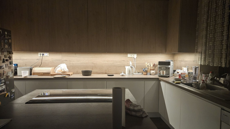

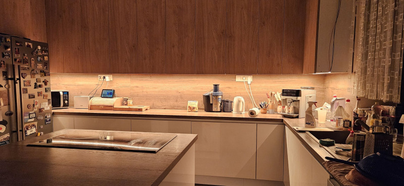

Végre elkészült a projektem, kicseréltem a régi COB CCT led szalagot a zigbee vezérlőjével és a régi tápjával együtt.
A pult megvilagítása kapott egy Mean Well UHP-350 tápot egy quinled Penta Plus vezérlőt, aliról rendelt 24V os CCT (2000-6500K) SMD 240 led/m szalagot. A forrasztáshoz, ami a sarkoknál kell kaptam egy nagyon kedves és végtelen precíz segítseget.
Az eredmény: baromi sok fény, vöröses beütéses meleg fehér (hangulatnak tök állat), 0 vibrálás a telón fotózás közben. A teljes hossz 5.3m, a biztonság kedvéérr kapott egy másik oldali betápot is. Egy előtte-utána képet is lövök:

Szimplán visszarakom holnap a korábbi ledet, esetleg kap még párat, ha bírja.
Plafonon van, nem gond, hogy nem 60 /m, csak 30-as, de az amúgy is csak a monitor mögötti "támogatására" van.Ez a kínai téma hátránya, h ott a QS nem stabil, lehet egy szállítmány rossz, másik meg jobb. ESP32 C3 Superminire vagyok rámozdulva, IO bőven elég a projectjeimnek (I2C, 1-2 láb gombnak, esetleg kijelző, pár szenzor, PWM vagy digit LED). Eddig nagyon jók, ESPHome-val használva.

Steady74
PROTRON #21940 üzenetére
Dig Octa tud 8 csatornát kezelni, ha egymásra pakolod őket, egy táppal 16 csatornát is tudsz vezérelni, bár tudom Neked ez most nem volt opció.
Én kötöttem a már meglévő Octa modulokra 8 csatornán 200-200 ledet tartalamzó ledfüzért, gyönyörűen tette a dolgát.
Most itt tartok, volt 2 órám tegnap szerelgetni, tesztelni
