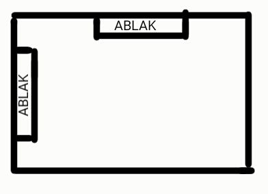

Egy 430x430-as nappali megvilagitasat kell megoldanom, a fal/plafon talalkozasanal levö gipszkarton dobozba süllyesztett, billenthetö spotokkal, 1 körön, dimmelve. Ez olyan 18,5 nm, ebböl lejön kettö, mert a szoba egyik sarka sregbe le van vagva.
A forumba az volt korabban irva valahol, hogy 200lm/m2 föle illene menni.
3,7W (ekv. 35W) GU10-es ledekkel terveztem, ezeknek kene olyan 3300 lument generalni. Darabja 270 lumen, tehat kell vagy 13 darab belöle.
Belmagassag olyan 2,60 lehet (panel).Kerdes:
1. Helyesek az adatok? Kell 200 lumen?
2. 36° vagy 60°-os spotot hasznaljak?
3. Valoszinüleg az egyik 430-as falra szekrenysor lesz tolva. Szerintetek hogyan nez ki jobban?
a.) gk doboz es lampa nelkül
b.) gk dobozzal de lampa nelkül
c.) gk dobozzal es lampaval -

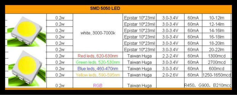

farkas-j
dewil666 #14832 üzenetére
Komoly különbség van a két LED típus között. Az 5630-nak jóval nagyobb a fényteljesítménye mint az 5050-nek, de emiatt a hőteljesítménye is jóval magasabb!. Az 5630-as kivitelű fényforrást csak akkor szabad megvenni, ha korrekt hűtőfelületre van felszerelve! Az általad kinkel 5630-as LED szalag alkalmatlan a korrekt hőelvezetésre. (Sajnos ez saját tapasztalat is alátámasztja.) Ráadásul az adatlap is hibás, mert mindkettőnél 60Led/m mellet azonos teljesítményt ír. Ha optimális áramra vannak a LED-ek beállítva, akkor az 5630-asnak 2-3 szor nagyobb a teljesítményfelvétele.

Kernel
dewil666 #14834 üzenetére
Teljesítmény névlegesen egyforma, a valóságot mérni kellene.
– 5050 3x20 mA, ahol 3 ágon 3 ellenállás állítja be az áramot,
– 5630 1x60 mA, itt csak azért van 2 ellenállás, hogy a rajtuk termelődő hő kétfelé menjen.Az ellenállások veszteségére ebből nem lehet következtetni, mert be lehet lőni összességében egyformára is.
A ténylegesen kialakuló áram a LED-ek gyártási szórásától, illetve az ellenállások méretezésétől függ, mindenesetre utóbbi számít korszerűbb típusnak. Elképzelhető, hogy valamivel jobb a fényhasznosítása, vagy az is, hogy ember nem lát közötte különbséget.

Kernel
Masooo #14802 üzenetére
Mérni kellene valami USB-teszterrel az áramfelvételt, mert így hiába írom, hogy 5050 chipenként 20 mA (de egy tok 3x20 mA), 2835 alapesetben 60 mA (egyben három chip), noha létezik erősebb is, viszont ilyen USB-szalagoknál nem feltétlenül hajtják ki maximumra.
Épp azért, hogy beleférjen a standard 500 mA USB korlátba, de azért túl rövid se legyen a szalag, nagyobb ellenállásokat tehetnek rá. Az ellenállás értékéből is csak saccolni lehet, mert nem pont 3 V esik a LED-en, így csak a mérés fogja elárulni a tényleges áramfelvételt.
Megkerülő módszer, egy ellenálláson eső feszültség mérése, amiből számítható egy ág árama (Ohm-törvény), azt felszorozni, de így sem pontos, mert lehetnek szórások, illetve a szalag végén kisebb áram alakul ki.
Értelemszerűen itt nem hármasával vannak sorba a LED-ek, mint a 12 V-os szalagoknál.
