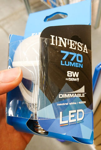

Sziasztok, egy kis iránymutatést kérnék, elakadtam.
Szeretem a természetes fehér Osram E27-es ledizzóimat, és most költözéskor 3 foglalatos csillár mellett igen fontossá vált hogy dimmelhető is legyen egy-egy izzó.
Az alábbi szempontok vannak:
Természetes fehér színhőmérséklet(4000K környéke) és dimmelhetőésg (folyamatos, 2 lépcsős/3 lépcsős, stb, bármi jó).Nem szeretnék rgb-t, nagyon nem szeretném mobilról állítani (a színt mindegy, de a fényt csak kapcsolóról szeretném), ha megolható sima fali szerelvényről müködtetném. Legközelebbi megoldásként a TRÅDFRI-t találtam, de nem annyira vonz elsőre 25K a 3 izzóért és az elemes vezérlőért.
Ill itthon nem találok, de Megaman A55 7W E27 4000K DIMM még papíron azt tudja amit szeretnék; eben az esetben még érdekes hogy milyen vezérlőt vegyek (pl Valena Life). -
