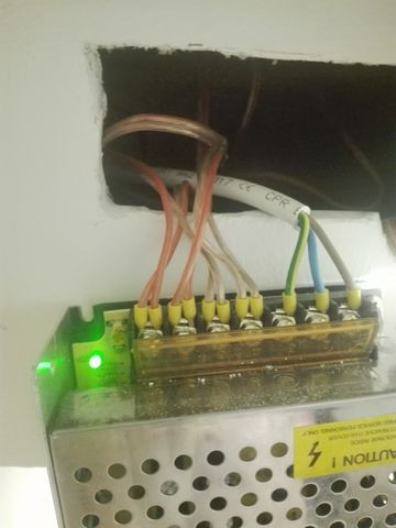

n_stolz #14559 üzenetére
Ahogy írtam, van egy lad szalagom 17 m hosszon, dimmelhető, szeretnék fényerőszabályzót kötni a 12V-os szálra. A táptól 4 érpáron van megtáplálva a LED szalag.
Tehát akkor 4 csatornás fényerőszabályzót kell beszereznem?
Ha elveszem tőle az 230V-os áramforrást, akkor minden esetben hozzá kell tanítanom a fényerőszabályzót? (Elveszti a jelet?) -

n_stolz
Adott egy LED szalag term. fehér hangulatvilágítás 17m hosszon, 120W-os táppal. Sajnos egy másik lámpával együtt kapcsolódik... Szóval értelmezhetjük úgy is, hogy állandóra van kötve...
Szeretném távirányítva wifin/infrán vezérelni(lekapcsolni) vagy még jobb lenne, ha fényerőszabályzót iktathatnék be.
Tudtok erre egyszerű/bevált/költséghatékony megoldást? -

desigo #14550 üzenetére
Némelyik fémházas tápegység kimeneténél van egy trimmer, azzal lehet kisebb korrekciót végezni. Ha ilyen nincs, akkor kis belső módosítással lehet ugyan, de az mégis hozzáértést kíván meg.
Másik lehetőség az utána beiktatott PWM-dimmer, ami a 12 V-ot nem csökkenti, hanem megszaggatja.

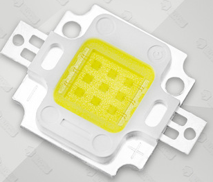

Mivel FET-kapcsolós, ilyeneknek nem sok kell, az áramérzékelő söntön is csak 100 mV esik, viszont a bemeneti Graetz-hidat átugorva, közvetlenül a pufferre célszerű kötni a betápot.
Ezeket kis modulokat trafós halogénlámpák kiváltására gyártják, ahol a kisebb terhelés miatt eleve 12 V fölé szökik az AC és még annak a csúcsára tölti kondit (gyök2 szorzat). Ott nem számít, hogy 2-2 diódán esik mondjuk 1,5 V.
Ha ilyen 3x3 elrendezésű COB és az ki is bírja a 900 mA áramot, akkor jó lehet hozzá.
Ezek 9 V körül nyitnak, 900 mA áramnál 10-11 V eshet rajta nagyjából:

Szerintem PT4115 van a panelen, az működik kisebb feszültségnél is. Pár tized volt a dropout.
