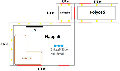

Egyszer már feltettem régebben ezt a kérdést, de sajnos akkor választ erre nem kaptam. Szóval a lenti képen látható elrendezésű világítást tervezem a lakásba.
Nappali:
- jobb oldalán 3 foglalatos csüngő csillár
- falak menti gipszkarton dobozolásban 8 db LED spot
Előszoba:
- 4 db LED spot
Folyosó:
- 6 db LED spotEzeken kívül nem lenne más fényforrás, ez szolgálna az általános megvilágosításra.
Ekkora területekre (beírtam a méreteket is a képre) milyen erősségő és milyen színhőmérsékletű GU10-es led spotokat tegyek? 3-5-7 Watt? Van valakinek tapasztalata, hogy megfelelő fényt fognak így adni?
Előre is köszönöm!

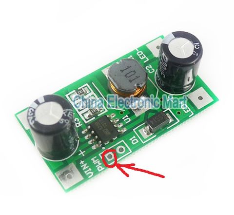

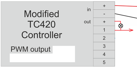

oilver1 #13421 üzenetére
A közös negatív (viszonyítási pont) bizonyára adott, mert akkor nem működne még így sem elvileg.
A kis panel PWM-bemenetét a + tápra kötve nullára kellene szabályozni, vagyis kikapcsol. (A bemenetnek el kell viselni a tápfeszültséget, az adatlap szerint.)
Noha a Gate-re kötött vezérlésnek is működni kellene, meg bizonyára valaki azt is kipróbálta, de azért adódhatnak problémák, ha valami változott a konstrukcióban.
De a rendes kimenet is felhasználható, csak rá kellene kötni egy izzót vagy ellenállást, ezáltal felhúzva a tápra, amit a FET-ek fognak húzgálni lefelé.
A kimenet izzóval 20 A-ig terhelhető, aminek persze határt szab a tápegység.
Ha ellenállást kötsz rá, 1 kΩ nagyságrend is megfelelő, ami gyakorlatilag semmi terhelés, de a PWM-jelet le kellene adnia.
A csatlakozón a két pozitív galvanikusan közös, ahogy már volt róla szó.

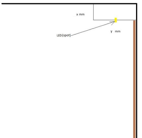

n_stolz
macilaci78 #13405 üzenetére
Köszönöm a segítséget!
Utánaszámoltam és a szűk sugárzási szögű(38°) Leddel tudok tetszetős hatást eleérni, így a lehetőségekhez mérten 150x350es dobozolást fogok tudni építeni. -

oilver1
Programozható LED-es akvárium világítást készítek, melynek alapja a TC420-as LED kontroller. Az alábbi leírás szerint kötöttem be:http://www.tc420.net/connecting-high-power-LEDs-to-the-TC420.php
A MOSFET bal oldali kapujára kötöttem ezt a LED drivert a pwm csatlakozásra:
A driver egy 700mA-s dc-dc step down modul, amire 6 db 3W-os kék LED-et kötöttem egyenként 3.8V nyitófeszültséggel, amit egy 24V-os táppal hajtok meg.
Miután a rendszert összeállítottam és bekapcsoltam, a kék ledek szabályosan világítanak. Ezzel nincs is gond. A PWM jelet rákötöttem a led meghajtóra, de továbbra is 100%-on égnek a ledek. Programoztam így, programoztam úgy a tc420-ast, de a led-ek meg sem nyikkannak, csak akkor halványodnak el picit, ha hozzáérintem a PWM kábelt a mosfet bal lábához.
Nem tudom hol a hiba, mindent úgy csináltam, ahogy le van írva. Tipp, ötlet valakinek?

"3D feature wall" keresőszóval van sok találat, azokból lehet saccolni távolságot is, beesési szöget is. -
macilaci78
Nálam hasonló van, csak fából. Élesebbek az elemek sarkai, a falsíktól 1 méterre rakott, ráirányított spotoktól már mellkas magasságban is árnyékot vet a fal. Ha 10 centire rakja a spotot a faltól, kb a 6. sortól már árnyékos lesz.
n_stolz: rakd fel a falat, X úgyis definiálható előre. A fel felső pár sorát kihagyod, hogy a gk-t szépen el tudd dolgozni, és kézben tartott foglalattal belövöd Y értékét, majd megépíted a gk-ot, eldolgozod és a maradékot felfalazod.
-igu-
n_stolz #13401 üzenetére
Én 15x40-es méretezést használtam, de nem a falat akarom világítani - neked a faltól való távolság szerintem 20cm elég, és annak a felére rakod a spotokat. A mennyezettől 10cm illik, mert vannak spotok, amiknek kell a hely. Ha már megvannak a spotok, akkor azokhoz méretezhetsz.

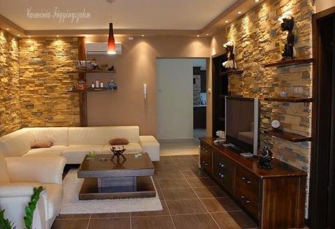

n_stolz
A nappalink falára szeretnék egy kőfalat burkolni, melyet felülről spot-lámpákal világítanánk meg, mint dekorfény.
Példaként egy ilyen jellegű nappali/fal:
Ehhez a felső sarokba gipszkarton dobozolást építenék.
A kérdésem, hogy milyen volna az ideális gipszkarton méretezése(az X és Y méretek)? Alább egy skicc.Köszönöm!
