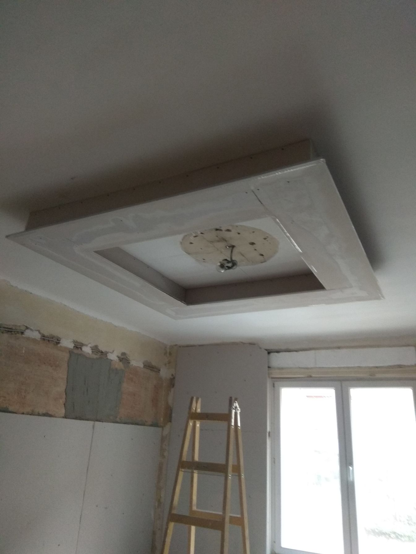

így h megvan a tartószerkezet laikusként is max 1-2 órás művelet, a kartonok kivágásához venni kell egy olcsó kartonvágó kézi fűrészt, egy ezresből megvan, csavarozáshoz meg egy marék db gipszkarton facsavart
csak ötlet, munkában tényleg nem sok, pénzben sem lesz vészes a vége olcsó panelekkel, karton-csavarok-fűrész kb 5e ft, panel meg annyi és amilyen kellszerk:

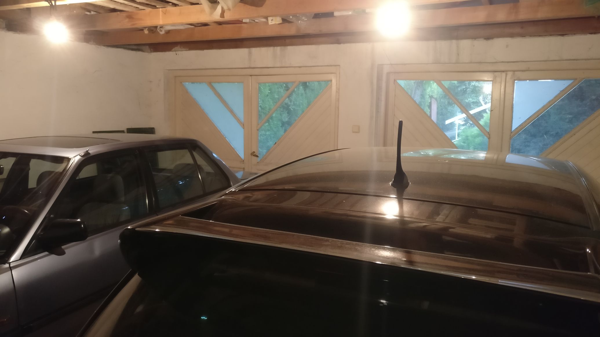

Chaser #15684 üzenetére
Foglalatokkal nem szeretnék variálni, mindenképp e27 izzót akarok becsavarni - emellett linkelt egy 2,5 k és egy 4 k értékű fényforrást, te meg linkelsz 16 k-ért mást.
DeathAdder: ha E27 vonalon maradsz, akkor a gömb lesz a kedvezőbb, de sokszor árnyékolni fogod magad munka közben, míg a másik oldalt pedig a kocsi vet árnyékot.
Esetleg feltehetsz valamilyen gyengébb fényforrást az általános feladatokra, refiket, vagy paneleket pedig a waxoláshoz. Lehet, az állítható fényerő és/vagy színhőmérséklet még kedvezőbb is lenne.
Vagy csak egy reflektort és valami hajlított laposvas kampók a talpának több helyre csavarozva, amire munka közben akasztgatod. Vannak kimondottan munkalámpák is. -

DeathAdder #15683 üzenetére
vehetsz led paneleket is, ahogy látom fa gerendák vannak plafonon, csinálsz nekik cseréplécből tartót, fillérekből megvan, úgy helyezed el őket ahogy akarod, meg vehetsz olyat is h lebarnulsz alatta
v veszel 1-2 tábla gipszkartont, csak belecsavarod a gerendába és abba mennek a panelek, úgy esztétikusabb - ha számít -

macilaci78 #15680 üzenetére
Ja hogy a használás jellege kimaradt
Szóval a garázs közepére be szoktam állni az egyik autóval és ott waxolom a járgányt, mert az udvaron sok a buja zöldség és hullik belőle a kosz, meg a téli/nyári kerekeket is itt szerelem át, ezért gondoltam hogy valami bikább izzót beteszek, hogy jobban lássak
Tehát amikor középen állok, akkor kétoldalt világítaná az autót. Erre is a gömb a legmegfelelőbb?
szerk. egyébként a garázshoz tartozik még egy feleekkora helyiség, ott szerszámok vannak, meg a gyújtóst ott szoktam csinálni, oda azt hiszem gömböt veszek, bár az ufó eléggé csábít mert sokkal erősebb, csak nem tudom mennyire szórhat az, vagy inkább csak egy pontba világít és csak a nagyon magas helyiségekben van értelme azt használni

Nagyon felesleges egy garázsban középre tenni a fényforrást, mert középen csak az autó áll, ami csak a helyet fogja, nem csinálsz vele ott semmit.
Alacsony a garázs, kell a nagy szórási szög, így a gömb felé billen a mérleg. Viszont a gömb lejjebb ér, így ha nincs bent az autó, akkor a fejednek, vagy egy magasabb autónak útban lehet.Nem írtad, mi lenne a funkciója a lámpának. Ha csak ki-beálláshoz kell, akkor 5 W-os is elég, ha például műhelyként is használod, akkor kell a sok fény.

Szerintetek egy 2,2 méter magas és 6 x 6 méteres garázsba -ide- milyen E27 izzókat csavarjak be?
korábban kérdeztem már, de nagyon elhúzódott a "garázsfelújító projekt", most jött csak el az ideje és gondoltam akkor már upgradelem az 100 wattos hagyományos izzókat is
Néztem ezt a 36 wattos ufó ledet, aminek sugárzási szöge 120°, emiatt tartok tőle kicsit.
Vagy esetleg jobb volna inkább a gömb forma?
Ahogy a képen is látható két izzó lenne a két autó felett. Én az ufót preferálnám, mert az a legerősebb, viszont tartok attól hogy nem fog eléggé teríteni a garázsban.
Mit gondoltok?

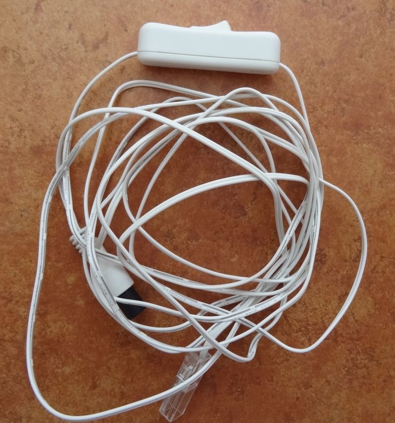

a távosból olyat kaptam, de van kapcsoló formáájú táv is, azt nem adják standard tartozékként, az itt van nálam el is hoztam, majd lövök egy képet róla

Létezik olyan RF kapcsoló, aminek van falra fúrható tartója.
Amúgy nemigazán mennek ezek tönkre a vezérlést tekintve, öcsémnek vagy 8 éve van. Elemet kell benne cserélni, esetleg a távkapcsoló adja meg magát, ami filléres tétel külhonból.a vegen az lesz, hogy rateszek egy égőt...es ha majd bent leszunk a lakasba akkor majd kitlaljuk... - öcsém is ezt csinálta, 5 évig lógott a meztelen porcelánfoglalat a mennyezetről, mire meglett a végleges nappalibútor és hozzá a csillár. Egy megfontolt, jó döntésért nem kell szégyenkezni.

redőnynél vagy kapcsolós, vagy távos, tehát v kábeles v wireless
én is ilyet akartam, telefonban a tag azt mondté, kijött a felmérő és ilyen nincs ( : olyan van, h a standard táv mellé van egy másik ami úgy néz ki mint egy hagyományos kapcsoló, de szintén wireless, nálam ez lett végül
tehát ha van távod akkor "kapcsolós" is lehet így, csak venni kell hozzászerk: lámpákra meg jó ötlet egy átmeneti izzó is, lámpatestet utána feltenni nem nagy felfordulás, de ha megtetszik közben az xps sziget az se életveszély
sok úgy van kialakítva h fogad szalagot is és gu10-et pl, tehát tudsz hangulatvilágítást is és nagy fényt is csinálni

Tanácsot kérnék: Ikeás led csík kapcsolóját szeretném kicserélni.
Az ágy alatt lenne felszerelve, a fejtámlán a kapcsolója. Ha valamelyiken lefekszünk előbb, fel lehet kapcsolni. Aki később fekszik le, nem teljes sötétben jön, de az alvót nem zavarja.
A kapcsoló viszont hangosan kattan lekapcsoláskor. Lehet-e valami csendesebb kapcsolóra cserélni? -

Hali.
E27 foglalat, régi kerámia lámpatestek, kinti világítás. Lehetne több fény is, tudom kéne telepíteni a kertben több lámpát, de nem akarunk. 100W-ra hitelesítettek a foglalatok, az is volt benne, kicseréltük 100W-os halogénre ami 125W-nak felel meg. Jobb lett a fény, de még mindig lehetne jobb, erősebb viszont már nincs meg nem is mernénk belerakni halogénből. Nem sokat világít így lényegtelen volt a fogyasztása.
Szóba jött a Led, de ebből mekkorát tehetünk bele? Mert gondolom végtelenségig nem tehető bele az sem. [link] Hasonló zárt lámpatestek vannak, tehát a meleg gyűlik benne, amit a halogén kibír, mert nincs elektronikája....
Azt látom, hogy a 100W izzóval ~18W Led ér fel. Ezek szerint 20W felettit kellene venni? [link] Ezt találtam hirtelen ami jó lenne, persze ha nem pusztul meg, esetleg a búrát nem rakjuk fel, eső nem tudja érni mert eresz alatt van.
Tudom a hidegebb fény jobban terjed, ezért néztem fehéret (kéktől agygörcsöm van, a fehértől is de kintre muszáj, bent minden meleg). -

Egy 20-25 m2 közötti nappali fővilágítására elegendő lehet az alább linkelt gipszkarton álmennyezetbe épített LED panel?
Lesz gipszkartonba rejtett, körbefuttatott LED szalagos hangulatvilágítás is (5050-es RGB, 60 led/méteres) -
