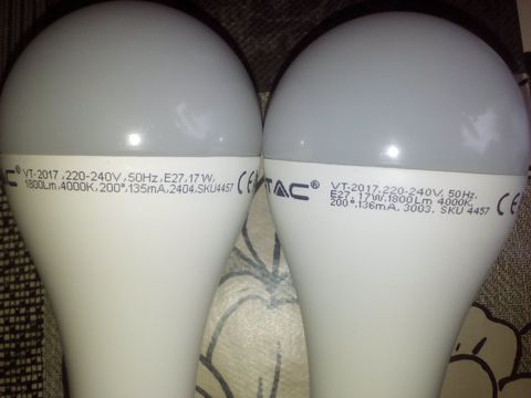

Ez nem igaz. Mág van jó néhány típus a lumeneten, de v-tac-ból is. Pl ennek a tiszta üvegű verziója (lásd feljebb) csak 11W-os.

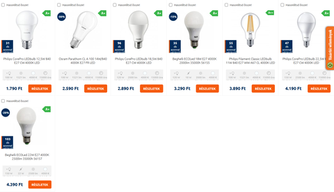

Számomra jelenleg ez az egyedüli választás, miután 4 másikat is kipróbáltam: PHILIPS LED üveg gömb, E27 11,5W 1521LM 4000K
Ez az egyetlen LED lámpa a piacon (na jó, magasabb árkategóriában biztos van még ilyen), aminek a fényereje a hagyományos 100 W-os izzónak felel meg, 4000 kelvin színhőmérsékletű, és ami nagyon fontos, hogy 11,5 Watt-ot vesz fel. Van belőle 6500 és 2700 kelvines is. Pont ma rendeltem újabb 4 darabot, lecserélem az meglévő 2700 kelvineseket is ilyenre
Ezzel lámpánként 260 Ft lenne az áramszámlám, ha 30 napon keresztül 0-24-ben fel lenne kapcsolva (35,31 Ft/kWh-val számolva). Egy ilyen fogyasztású LED lámpával elérkeztünk oda, hogy nem kell arra figyelni, hogy égve hagytad-e valahol a villanyt, mert jóformán nem kimutatható a fogyasztásuk a villanyszámlán.
