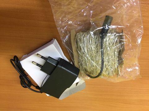

kuyarashi #13953 üzenetére
Hogy mi lesz a csomagban, az más kérdés, az egyik vásárló fotóján már nem ugyanaz látszik.
Ilyen LED-füzérek nem sok árammal mennek, ahol 1 A-t ír, az sem a tényleges áramfelvétel, csak olyan dugasztápot ad (vagy csak ír?) hozzá.
Valószínűleg olyat fog küldeni, ami elviszi az adott füzért. Persze, ismerünk tőlük simlis húzásokat is, de azért a többségnek nem érdeke, hogy problémája legyen.
kuyarashi
kuyarashi #13952 üzenetére
Ez az eladó meg már biztosra megy? 10-től 50 m-ig 2A-es tápot ad.
Egyébként 1A-es van itthon, szóval majd ki tudom próbálni, de ha nem elég neki, akkor be kell majd szereznem 2A-es tápot, amit nem szeretnék a karácsony előtti, utolsó pillanatra hagyni. -
kuyarashi
Kernel #12329 üzenetére
Kicsit visszakanyarodok. Most 20 m-es led füzért veszek.
Régebben tárgyaltuk, hogy 10 m-nek 12V, 1A DC kell, a link alatt viszont 5 m-től egészen 30 m-ig 1A-t "ajánlanak".
Szerinted ez megállja a helyét és elég lehet az 1A?
Előre is köszi. -
