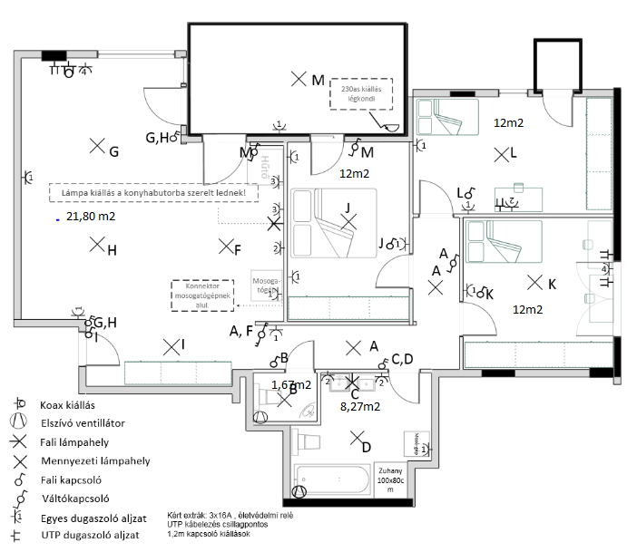

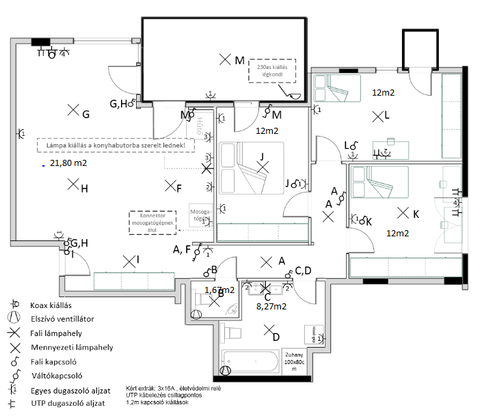

sziasztok!
lenne nehany kerdesemuj lakashoz szeretnenk lampakat vasarolni. Semmi allmennyezet nincsen meg hasonlok.
Igy lett kialakitva ahogy a kepen latszodik. olyan kerdesem lenne,hogy milyen fenyerosseg kell, hogy ne felhomaly legyen? van valami formula hogy x nm-re milyen erossegu lampa kell?
alabb az alaprajz es a nm-rek:ahogy olvasgattam hogy ne legyen gond lehet h a philips fele vennem az iranyt.
tovabba olyan kerdesem lenne hogy van-e a philipsnek valami bemutatoterme ahol eloben meg tudjuk nezni ezeket a lampakat.udv

Chaser
legenda
Wolfman_1982 #15364 üzenetére
Ha ikeas mert nem kerded toluk?
Nem hinnem h atjaras van gyartok kozt ilyen teren
Ha dimmelni is akarod nagy esellyel villogni fog a dimmelt feny, a kiallitott izzok kb 90%-a villogott, nemelyik nagyon durvan, uo. ultra gagyi mint az osram, de legalabb egyik sem.olcso -

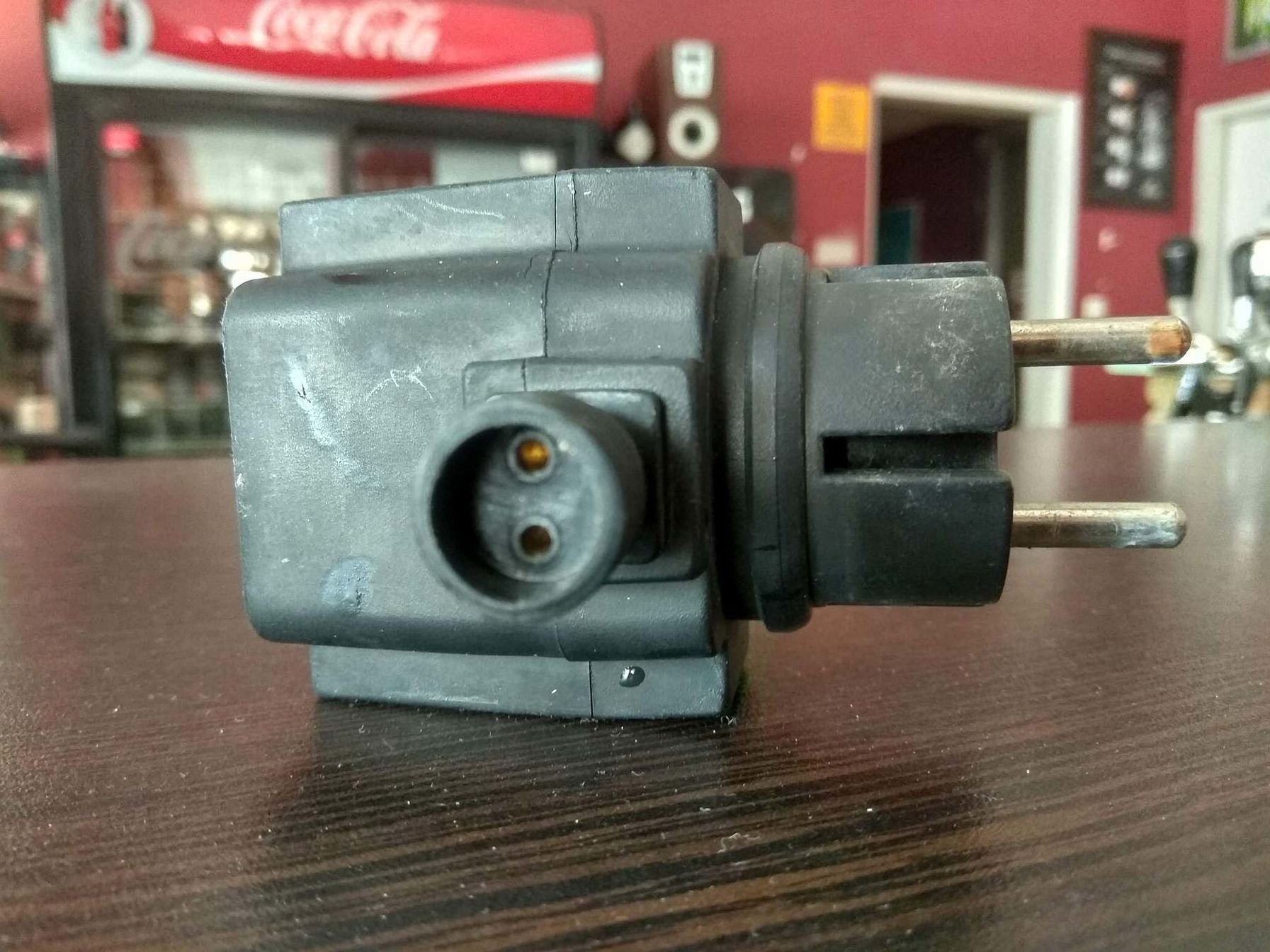

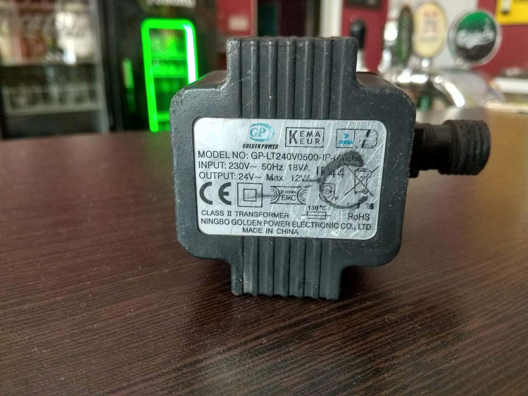

Attix70
Chaser #15354 üzenetére
Nem ismerem de a csatlakozója nem a mezei 2 pólusú, ez valami céleszköz tápja lehet. Volt már pár táp az asztalomon szétszedve és mindbe volt eddig rövidzár védelem.
A LED-es vezérlőt (jó a hagyományos izzóhoz is) azért tettem közzé mert sok esetben (udvari lámpák) nem szükséges az esztétika (akár egy falon kívüli kötődoboz tetejébe beépíteni a műanyag potit). -

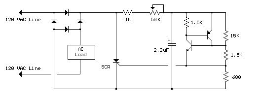

Vetnétek egy pillantást az alábbi kapcsolásra? 110db pixelt futtatnék egy arduino nanon mobiltöltőről vagy power bankről. EGy szép fa dobozba megy bele az egész és nem akarok tú lsok portot vésni rá, elég ha az arduinot mini usb-ről táplálom csak árammal? Valamint stimmel a lenti áramkör?
A kimenő adat eret nem kell kötnöm sehova?

Egy relatív kis helyiség (konyha/nappali utóbbi fele) megvilágítását szeretném megoldani egy négyes E27-es csilárral, úgy, hogy lehetőség szerint 4000K-es legyen a fényforrás (mint mindenütt másutt), és dimmelhető, bármilyen módon.
Prodax/Schneider Classic szerelvény család van, úgy nézem abból még a halogéneshez való szabályzó sem tudja a ledeket. Másik hogy sima kapcsolóval dimmelhető ledizzókat veszek, de a melegből lesz még melegebb szín lesz (Philips/Osram/Müllerlich, stb 2700/2500/2200K).Egyetlen 4000K-s Eglo-t találtam, de az mindig 100%on kapcsol be - ezzel az a baj, hogy most egy öregecske 60asnak megeflelő takarékos izzó van a csillárban, ennek is bőven elég a fénye, de amikor hirtelen felkapcsol a 4, bő 800lm/darabbal, az nagyon erős/zavaró lenne már. (A másik felében most bő 800as egy szem Osram van egy elég jól szóró búrával, teljesen jó fénye van; biztos, hogy a négyszerese sok.)
Bluetoothos/távirányítós lámpák igen drágára jönnének ki ahogy néztem.Ha lehet, akkor újravezetékezés nélkül szeretném megoldani; ha máshogy nem megy, akkor 3:1 arányban bontom az izzókat, jobb ötletem egyelőre nincs.
Legjobb olyan 3000-4000K körüli sima kapcsolóval dimmelhetős ledizzó lenne, ami megjegyezi az utolsó fényerőt (vagy csak 450-500 lumen körül van a maximuma).

pulutodurumo
Üdv srácok!
Meglévő világításhoz keresek tápot. Hiába kerestem az itthoni boltokban, Alin, eBayen nem találtam sehol.
Kültérre kéne ilyen vagy hasonló. -
