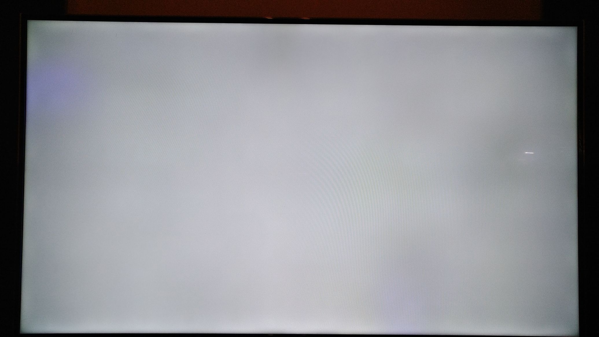

György17
Van egy Samsung TV-m,Model:LE32R88BD és bekapcsolás után pár percig rendesen megy aztán világos a képernyő,és nem jön helyre.Ezelőtt pár nappal meg azt csinálta hogy előre volt világos,utána kb 40 perc müködés után helyre jött és ment rendesen,most meg bekapcsolom és pár perc múlva világosodik ki,az egész kép. Olyan mintha háttérvilágítás lenne de a képre is hat,és nem tudom hogy milyen megoldás van rá,vagy hogy valamit ki kell-e cserélni benne. -

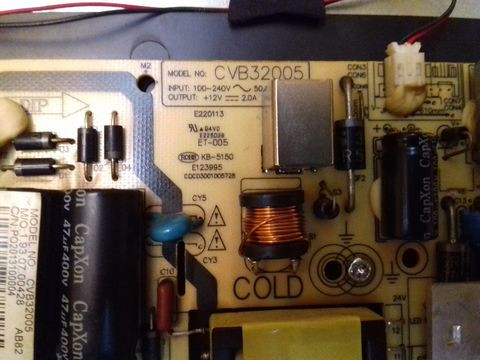

bendeguz1981
A tv cimkén:
Everest led-e32c02d,shd-3205A tünet:a tv indításakor a piros led zöldre vált,a kijelzõn nem látszik semmi a táp panelen az adj feliratú csatira külön adva áramot ledeket indítja mindegyik világít az alaplapról arról a pontról (adj)gondolom ez inditja a ledet csak 0,064v mérek ,képtartalom persze nincs,és kikapcsolni sem lehet.
Flash tartalmat nem találtam hozzáValakinek javaslat,
A kijelzõ egyébként:
LC315TU3Aüdv misi

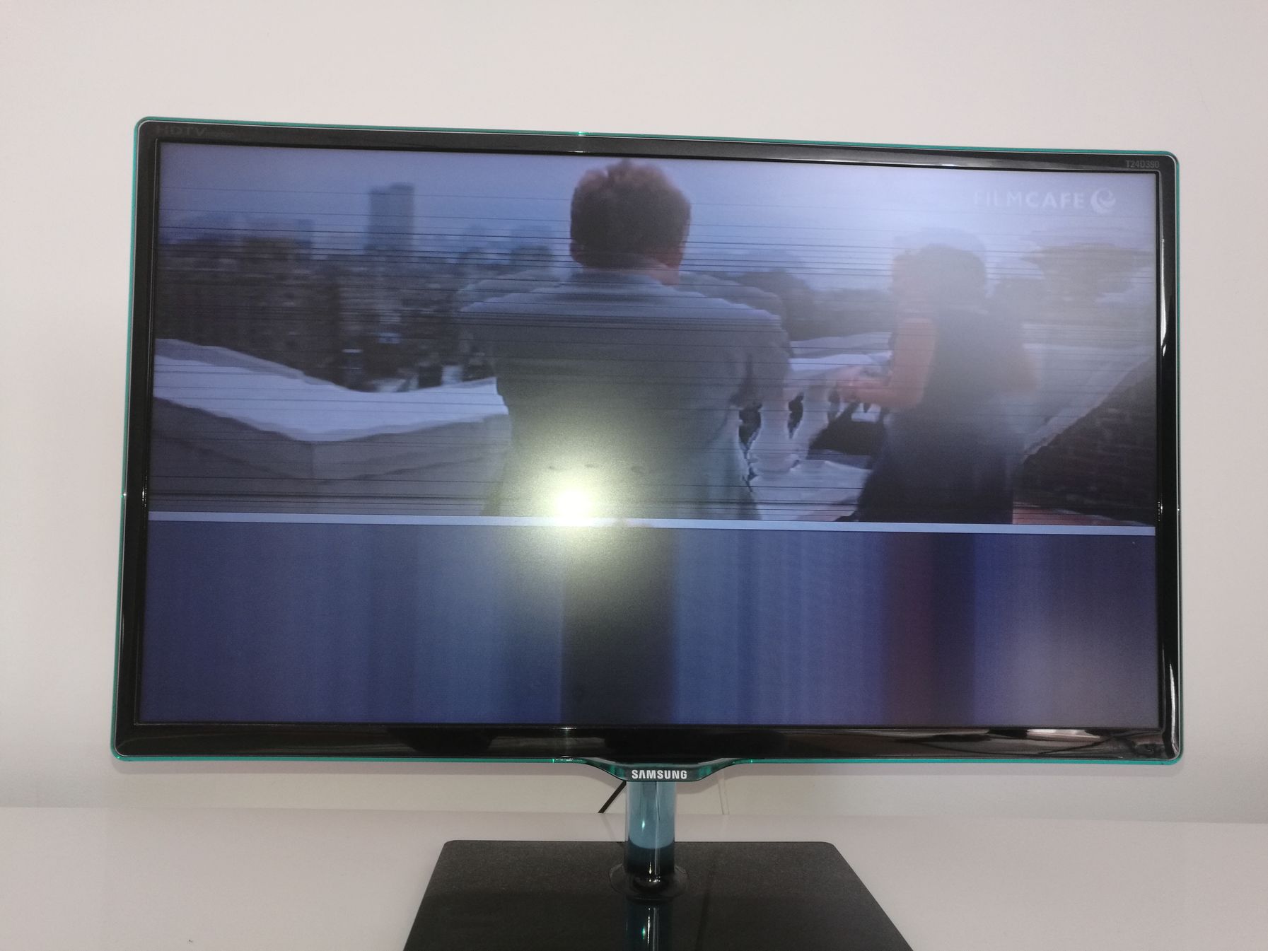

TV adatok: Samsung-LE32B350F1WXXH
hibajelenség: EZ

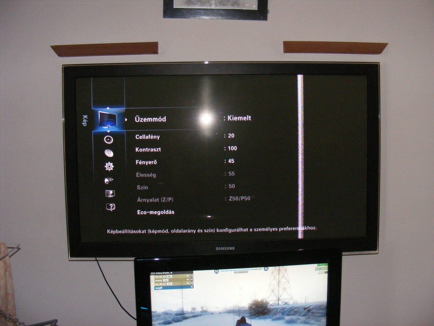

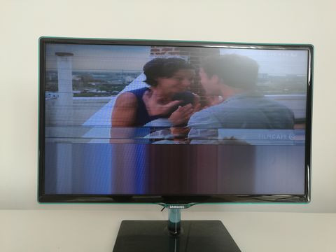

Izsóka
Sziasztok! Van egy 2,5 éves Samsunk UE43 típusú TV-nk. Ma egyszer csak elkezdett csíkododni a kijelzője, képtől, fénytől változik a függőleges csíkozás színe. Tudnátok segíteni mi lehet az oka? Előre is köszönöm!
